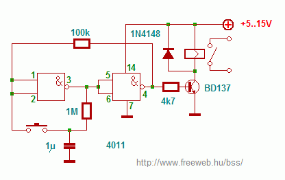

Azt hiszem innen szedtem le ezt a rajzot. Abban szeretnék segítséget kérni hogy a 4011-es mindkét "felét" használnám, és hogy lehetne megoldani a legegyszerűbben azt, hogy ha az egyik oldal aktív, a másik oldalt ne tudjam véletlenül sem bekapcsolni? Bocsánat a szakszavakért, csak egy lelkes amatőr vagyok...
Mondjuk, ha az egyik első kapu bemenetét hozzá kötöd a másik első kapu kimenetéhez. Ha az egyik aktív, akkor az első kapu kimenete L szintű. Így a másik egység első kapujának kimenete, már csak H szintű lehet. Végül is az első kapuk "RS tárolót is" fognak alkotni, ami vagy ide, vagy oda van billentve. üdv!
Kipróbáltam, tehát az 1-es lábat a 10 lábbal kötöttem össze. Ez már félsiker, viszont azért nem jó, mert vagy az egyik kimenet aktív, vagy a másik. Nem tudok olyan állapotot elérni, hogy az egyik se legyen aktív. Tehát ahogy írtad, vagy ide, vagy oda billen.
Hello! Akkor valamit félreértettél, vagy nem jól kötötted össze. üdv!
Igen, kicsit elsiklottam a részletek felett. A rajzod alapján eszközölt változtatásokkal már azt csinálja amit szerettem volna. Hálás köszönet!!!
