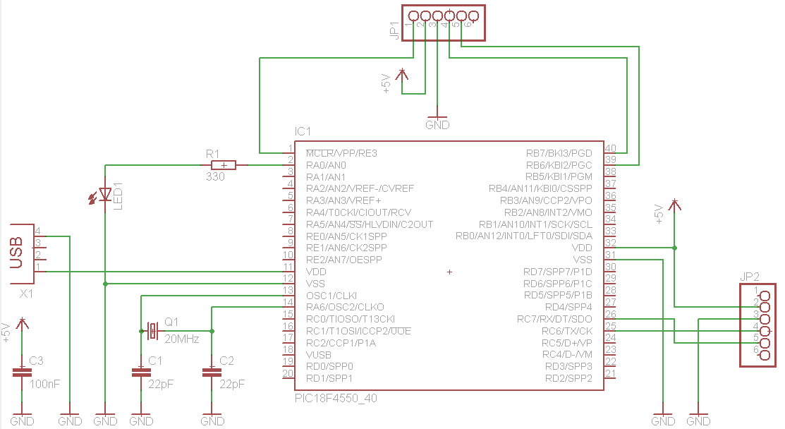

A következő probléma miatt nyitottam ezt a topicot. Böngésztem a fórumokat, de nem találtam minden kérdésemre választ a soros kommunikációval kapcsolatosan. A PIC18f4550-es mikrokontroller szerintem ma elterjedt és gondolom másokat is érdekel ez a téma.
A problémám a következő. Szeretnék létrehozni egy aszinkron soros kommunikációt (8 data bits - no partity - 1 stop bit) egy PIC és egy PICKit2-es UART között. A PIC adatlapját letöltöttem és az alapján írtam egy programot, hogy a PIC az UART-nak küld egy karaktert. A karakter küldését bele tettem egy végtelenített ciklusba, hogy folyamatosan küldje a jelet. Az UART-t kap jelet, csak értelmetleneket.
Az alábbi kódrészlettel hozom létre a soros kommunikációt:
  1. void init_test(void)
  2. {
  3.         TXSTAbits.BRGH = 1;             // high speed
  4.         BAUDCONbits.BRG16 = 1//
  5.         SPBRGH  = 0x41;                 //300bps 20MHz Osc
  6.         SPBRG   = 0x19;
  7.         TXSTAbits.SYNC=0;               // asynchronous mode
  8.         RCSTAbits.SPEN = 1;             // enable serial port - configures RX/DT and TX/CK pins as serial port pins
  9.         TXSTAbits.TX9 = 0;              // 8-bit transmission
  10.         TXSTAbits.TXEN = 0;     // reset transmitter
  11.         TXSTAbits.TXEN = 1;     // transmit enabled
  12. }
A karakter kiküldését pedig az alábbi kóddal végzem:
  1. void putchar(unsigned char d_out )                      /* sends one char  */
  2. {
  3.         while (!PIR1bits.TXIF) ;
  4.         TXREG=d_out;
  5. }
Az UART-tal csak "?" jeleket veszek, nem kapom vissza azt a karaktert, amit kiküldtem a PIC-ről.
Mit rontottam el? Mit nézzek meg, hogy működjön a kommunikáció?
A hardverről még nem esett szó. Az áramkör egy PIC18F4550-es mikrovezérlőből és egy 20MHz-es kristályból áll (illetve a hozzá kapcsolód 22µF kondikból). A kapcsolás vagy USB-ről vagy az UART-ról táplálom meg. Ez gondolom így érthető, ezért nem csatoltam rajzot róla.
Továbbá az átviteli sebességekkel kapcsolatosan is lenne kérdésem. Valaki használta már a PIC-et 115200K-val? Ha igen, akkor mi a tapasztalata?
A válaszokat előre is köszönöm! Üdv.: Kornél
(#) cszotyi válasza Simon Kornél hozzászólására (») Márc 8, 2013 /
Helló!
Szerintem nem jól van beállítva az átviteli sebesség, a PIC-ben 300bps van az UART tool-ban pedig 1200 bps.
(#) Simon Kornél válasza cszotyi hozzászólására (») Márc 9, 2013 /
Az átviteli sebességem jó csak más átviteli sebességeket is megnéztem. A kép akkor készült, amikor az 1200K-s sebességet néztem. Elsőnek a 300K-s sebesség volt beállítva, akkor is "?" karakterek jöttek.
Köszönöm a válaszod.
(#) _vl_ válasza Simon Kornél hozzászólására (») Márc 9, 2013 /
Először is jó volna tudni, hogy milyen karaktereket küldesz, mert az egyébként pársoros programból pont ezt nem raktad fel. Másrészt a nézegető programot át kéne fent kattintani Hex állásba, hogy lehessen is látni, mi érkezik.
(#) Simon Kornél válasza _vl_ hozzászólására (») Márc 9, 2013 /

(#) Hp41C válasza Simon Kornél hozzászólására (») Márc 9, 2013 /
Két pic (18F2550 és 18F252) között optikai leválasztással 300kbit/sec -et is használtam már hiba nélkül.
Próbáld ki 0xff-fel, 0x00-val, és 0x55-tel is.
(#) _vl_ válasza Hp41C hozzászólására (») Márc 9, 2013 /
Kornél félreérthetően fogalmazott: 300bps-t próbál használni. Ennyire van elvileg a BRG is állítva, és ennyivel nézi is. Ennek azért kéne működnie csípőből...
„egy 20MHz-es kristályból áll (illetve a hozzá kapcsolód 22µF kondikból)”
Öööö... fényképezd már le azokat a kondikat.
(#) kissi válasza _vl_ hozzászólására (») Márc 9, 2013 /
„Továbbá az átviteli sebességekkel kapcsolatosan is lenne kérdésem. Valaki használta már a PIC-et 115200K-val? Ha igen, akkor mi a tapasztalata?”
Szerintem erre válaszolt HP41C kolléga!
Steve
(#) watt válasza Simon Kornél hozzászólására (») Márc 9, 2013 /
Szia! A puffer ürességét ne a TXIF megszakítás jelző bittel vizsgáld, mert így eláraszthatod a TXREG-et.
Erre alkalmasabb a TXSTAbits.TRMT .
A másik, hogy ha az USB működik, akkor biztosan nem 20MHz a belső Fosc sebessége, hanem 48MHz! Azaz rosszul számolod ki a baudrate értékét.
A hozzászólás módosítva: Márc 9, 2013
Bocsi! Igazad van! elírtam. 22pF!
Akkor az rendben van.
A konfigurációs bitek hogyan vannak állítva, tényleg 20MHz-cel megy a CPU?
(#) Simon Kornél válasza watt hozzászólására (») Márc 9, 2013 /
Mellékelek egy kapcsolási rajzot. Jelenleg az oszcillátorom 20MHz-s. Nem ezt kell az átvitelnél alapul vennem? Nem ebből számolom az átvitelt?
Nem csak a kristály határozza meg az Fosc-t. Hogyan állítottad be a konfigurációs biteket?
Így állítottam be őket:
  1. #pragma config FOSC = HSPLL_HS          // Using 20 MHz crystal with PLL
  2. #pragma config PLLDIV = 5                       // Divide by 5 to provide the 96 MHz PLL with 4 MHz input
  3. #pragma config CPUDIV = OSC1_PLL2       // Divide 96 MHz PLL output by 2 to get 48 MHz system clock
  4. #pragma config FCMEN = OFF                      // Disable Fail-Safe Clock Monitor
A 3. sorban mit is írnak megjegyzésben?
Azt írja, hogy a rendszer időm 48MHz.
Akkor ezt kell alapul vennem az átviteli sebesség számításánál?
(#) icserny válasza Simon Kornél hozzászólására (») Márc 9, 2013 /
„Akkor ezt kell alapul vennem az átviteli sebesség számításánál?”
Pontosabban ennek a negyedét, mert a 48/4 = 12 MHz az a belső frekvencia ami például a timer-ek alap órajele.
A kérdés, gondolom költői...
