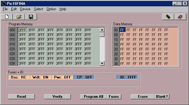

(#) 5cmarzo hozzászólása Márc 11, 2013 /
Valakinek megvan a képen látható programozó programja? Ha véletlen igen, lenne olyan kedves, és elküldené e-mail-ben?
(#) pjg válasza 5cmarzo hozzászólására (») Márc 11, 2013 /
(#) 5cmarzo válasza pjg hozzászólására (») Márc 11, 2013 /
Próbáltam korábban, de nem működik a link.
Ki sem próbáltam. Bocs!
