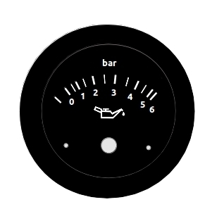

Adott egy olajnyomás jeladó, amihez mérőórát szeretnék készíteni. Az eredetileg MTZ óra skálázása nemigazán volt pontos, ezért "hitelesítettem" a műszert. A problémám az, hogy a skála beosztása elég furcsa lett. Ehhez szeretnék valami normális számlapot, ami lehetőleg egyezik a már meglévő műszerek stílusához. A készítendő számlapon a piros vonal jelzi a mutató útját, a piros pötty a forgáspontot. A másik képen látszik, hogy milyen stílusúra szeretném megcsinálni. Természetesen a mutató útja megegyezne a mostanival. A problémám, hogy Front Designerbe csak lin vagy log skálát tudok csinálni, ami végképp nemstimmel ehhez. A Libreoffice Draw-t is megpróbáltam, de abba valahogy nemtudtam olyan finoman mozgatni az elemeket, mint ahogy illeszkedne. Az Inkscape meg még abszolút homály Mit javasoltok erre? Esetleg ha valaki csinált már hasonlót, és megvan neki elmentve, azt szívesen fogadom! Üdv!
LibreOffice-ban mi nem volt elég finom? 0.01mm pontossággal tud dolgozni. Küldd el a fájlt és azt, mit szerettél volna - ez elég szövegesen is. Nem neked kell mozgatni, hanem jobb oldali egérklikk - pozíció és méret alatt találod a pontos helyzetet. De beállíthatod a rácsot is apróbbra és azt is milyen rácshoz húzza a pontjaidat. Ezt a beállítások alatt találod.
Sikerült megcsinálnom a kívánt számlapot!
Köszönet érte kameleon2-nek, aki eligazított a Draw kezelésében! A betűtípuson még változtatni fogok, Linuxba sajnos nincs annyi kéznél, de szerintem így is elmegy.
Szívesen! Látod...egész pofás lett!

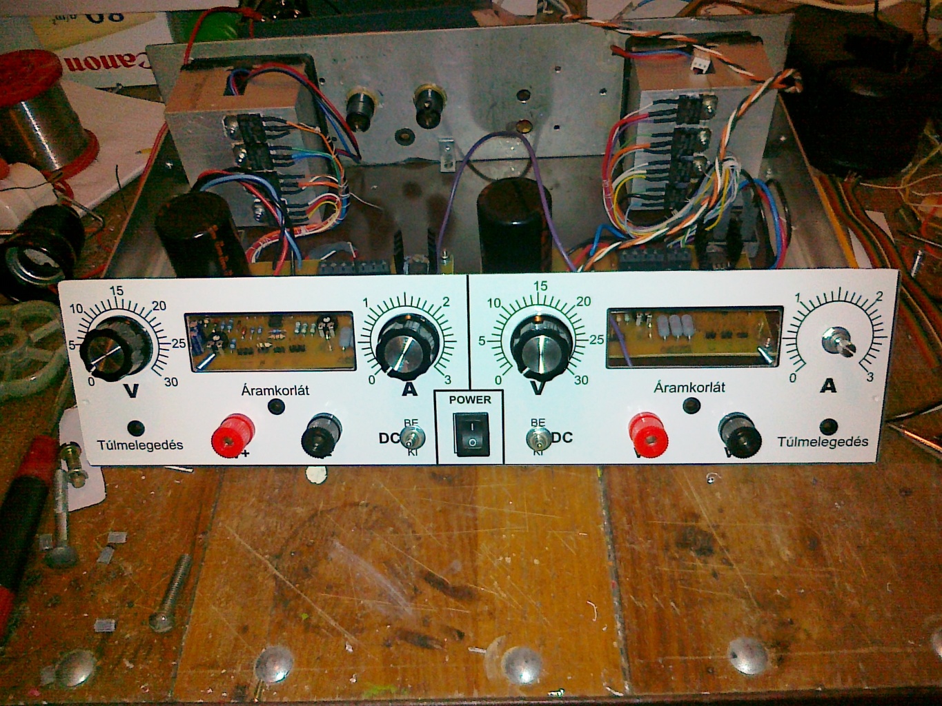

Alakul a labortápom előlapja Inkscape-el rajzolva. Eléggé puritán, de ez még tervezet.

Csak tanács.... A kerekítéseket vedd le és a flekkeket csináld kicsit nagyobbra, mert a lemezmunkák mindig kicsit pontatlanabbak, a széleket úgyis éles késpengével érdemes a fémhez igazítani.... Mondanám : csináld kifutóra, de nem biztos, hogy ismered ezt a dtp-s kifejezést.

Kösz a tanácsot. Még csak munkapéldány. Egyébkén én azt gondoltam, az Inkscape eleve kifutóra nyomtat. A belső négyzetek helyére digitális fesz. ill. árammérő megy, amiknek külső pereme van. Körbe kb. 1mm, így letakarja a pontatlanságot. A banánhüvelyekre és a kapcsolóra, potikra ugyanez a helyzet.
A kerekítésekkel mi a baj? Igaz régebben még Corel-ben terveztem, de ott működött. Vagy a külső kontúr lekerekítésre gondoltál? Nos az nem tudom, hogy keveredett a képre, mert nálam még nem volt.
