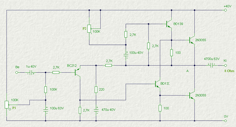

Ez már alakúl nekem hasonló van a JLH-n oldalanként 25v 1,1a.
Viszont 30w-al nagyon sokk hő lesz !

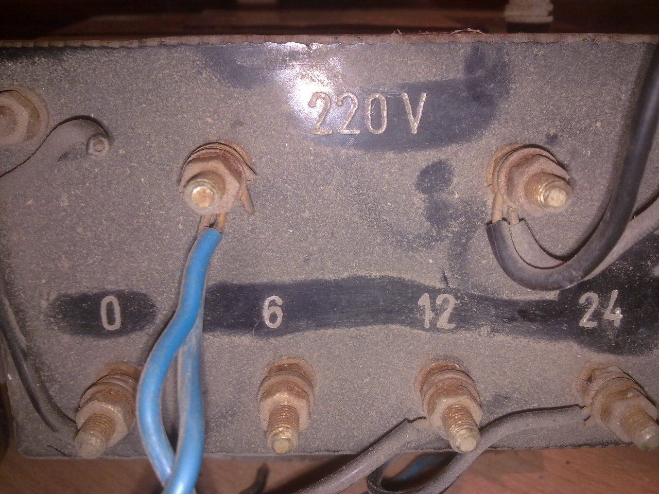

![]() Valamint találtam egy 1972ben gyártott 250w-os trafót a pincében ![]() be: 220V ki 6,12,24v 10.4A terhelhetőség A táblázat szerint 4ohm-os terhelésnél és 35Vos tápnál akkor 3A nyugalmi áramot kell beállítanom?! 105W disszipáció és 24.5W kimenő teljesítmény. "Ha 4 Ω illesztést szeretnél akkor ezt megteheted természetesen a mellékelt táblázat szerint , de ekkor a tápfeszültség is ez szerint alakul , és ezzel együtt még sok minden is . " Akkor csak a táblázatban leírt "sok minden" az ami megváltozik ? Ha a 40V helyett 35Vot adok az áramkorlátos táp bemenetére akkor kell valamit változtatnom rajta?
A tervezett "konfiguráció" olyan meleget fog termelni, amit csak szélsőséges megoldásokkal lehet kezelni.
Javaslom, érd be kisebb teljesítménnyel. 10W is lehet egészen hangos egy szobában. Ha meg bulizni akarsz, akkor nem az "A" osztály a jó irány.

Ez az erősítő nem falbontásra tervezett a 20 Watt az 20 és nem több bőven elég egy átlagos szobába .
Szerintem egészen nyugodtan megépítheted az eredeti 40 Volt és 1-1-7 A -os nyugalmi árammal semmi gondod nem lesz belőle és a hűtés is kissebb gonddal jár Bővebben: Link én kiprobáltam és járattam az én példányomat 4 ohm -os terheléssel és totálisan jól viselkedik az erősítő nincs semmi elváltozás semmiben még a hangban sem ...

35 Volt 1-2 a is jo , az áteresztő tápban a zener diódát akkor igazitani kell a megfelelő értékre!
Viszont most nézem a trafód adatait és látom csak 24 AC ebből sajnos csak 30 Volt DC lesz és még az áteresztő is elvesz igy nem lenne a végére csak alig 20 egynehány Volt ez meg már ténylegesen kevés ide . Így ja vaslatom az hogy kellene egy rendes trafó amin van megfelelő szekunder megfelelő feszültségekkel , vagy erre a meglévő trafóra még feltekerni a hiányzó feszültséget.
Akkor rosszul tudom ?
Úgy tudtam hogy a 24v-ot 1.41el kell szorozni , annyi lesz pufferelés után . =33.94V de akkor rosszul tudtam ![]()

Nem - nem jól tudod valóban 34 Volt jön ki elméltileg viszont a gyakorlatban ebből még vegyél el 1-2 Volt -ot ez függ a greazt hid -tól is hogy mennyi esik rajta és még továbbiakban lehet még számitani további feszültségesésre is ez meg a trafó terhelésétől is függ .
Folytatnám az áteresztő táppal ami működéséhez további + 5-10 Volt kellene hogy több legyen a bemenetén mint a kimenő feszültség , na ha igy ezeket összeadjuk akkor a végére a 24 AC -bol semmi nem marad !
Aha értem , pedig már kezdtem örülni hogy megspóroltam kb 10ezer ft-ot
Tehát akkor kb 30VAC szekunder feszültségű trafót kéne keresnem ? Vagy pedig 24VAC-t pufferelve kéne használni az áramkorlátos táp nélkül?
Mindkét megoldás lehet siker a 24 -es trafó is lehet akár jó is ha nem zúz meg ilyenek ... kicsit több puffer és máris mehet az erősítő .

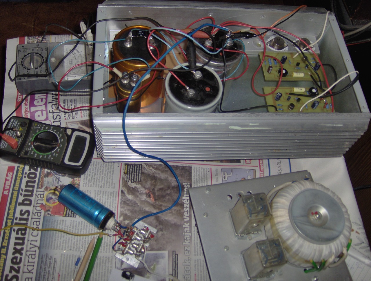

Kipróbáltam a trafót és működik igy 41 év után
![]() a 6V-os kimeneten 6.86V jön ki a 12V-os kimeneten 13.15V jön ki a 24V-os kimeneten 26,1V jön ki Szerintem pufferelve 36.9Vként elég lesz ez. Terhelve szerintem olyan 34vig max ha visszaesik. most szépen össze gyűjtögetem a pénzem az alkatrészekre , leginkább a puffer kondikra ![]() Aztán mehet az építkezés. Hűtőbordát az elektronika gyakorlat tanárom valószínűleg tud adni , mert ő is rengeteg erősítőt rak/rakott össze , van hogy hetente mikor ott van órám másik erősítő van már az asztalán ![]() ötsávos, Aktív szűrős hangszínszabályzó LM324-es ic-kkel méltó ehhez a végfokhoz? Idézet: „Aktív szűrős hangszínszabályzó LM324-es ic-kkel méltó ehhez a végfokhoz?” Ne viccelj már , nem kell ide semmi hangromboló áramkör + ba ![]()

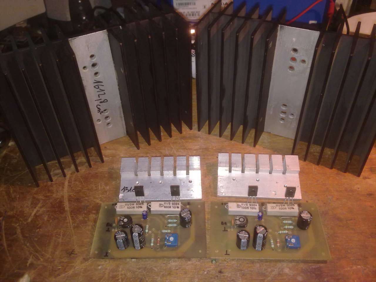

![]() Igen gondoltam hogy a hangsugárzó is lényeges... Most itt tartok: Még kell egy graetz , két vég tranyó , még 3 10000uFos puffer kondi , és a BC212esek Holnap a graezt-et meg a BC212eseket beszerzem hogy legalább az egyik oldalt ki tudjam próbálni nyákokat kézzel csináltam , kinyomtattam a tervet , ráragasztottam a nyákra kipontoztam a furatokat aztán kifúrtam, megrajzoltam és marattam A hozzászólás módosítva: Feb 21, 2013
Hú azok a pici bordák nagyon soványak lesznek ide még ventilátorral sem merném használni .
