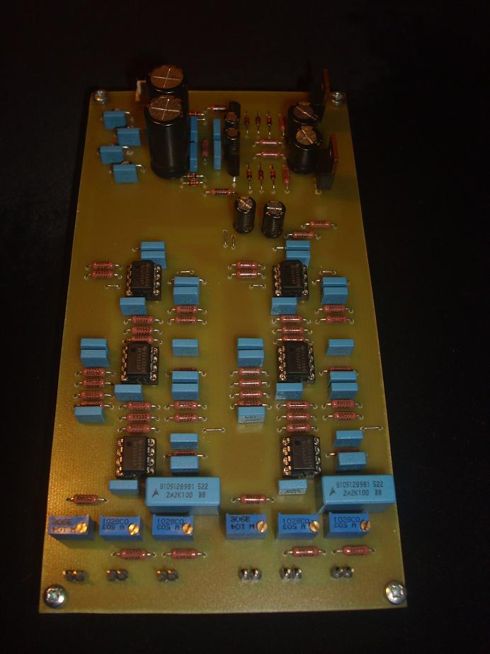

"Luca széke" projektem egy újabb darabja készült el, a 2 utas aktív hangváltó.
Sajnos a fotózásnál egy kis hiba becsúszott, látszik egy folt a panelen ahol apró lyukacskák lettek a a lakkban. Funkcionális hibát nem okoz, csak esztétikailag nem túl jól sikerült panel, de ez már marad így.
(#) dudassandor1 válasza yagi hozzászólására (») Márc 24, 2013 /
Ne bánkódj a hiba miatt, enni lehetne róla! Nekem nagyon tetszik!
(#) agressiv válasza yagi hozzászólására (») Márc 24, 2013 /
Szép, rendezett megoldás gratula hozá.
(#) yagi válasza dudassandor1 hozzászólására (») Márc 25, 2013 /
Hát, ha másra nem lesz jó akkor lábasalátét lesz belőle.
agressiv: köszönöm, a panelterv saját, valamint a táprésze is részben ( egy Marantz erősítő HDAM tápjának továbbgondolásával született ).

(#) DanyyX válasza yagi hozzászólására (») Márc 26, 2013 /
Szép, igényes munka.
Mekkora meredekségűek a szűrők benne? Látom nem apróztad el, van vagy 6 fokozatú egy szűrője...

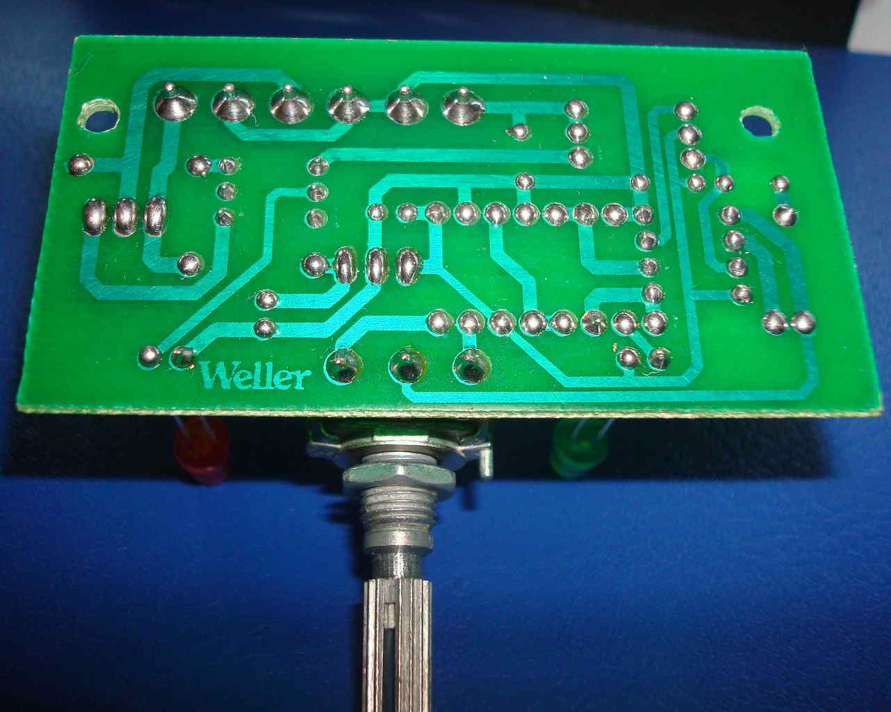

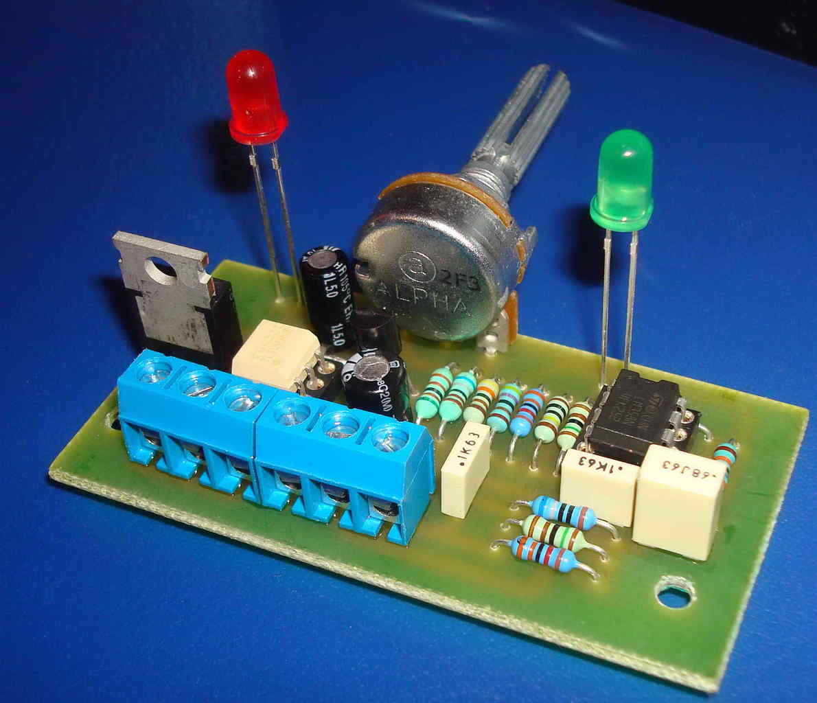

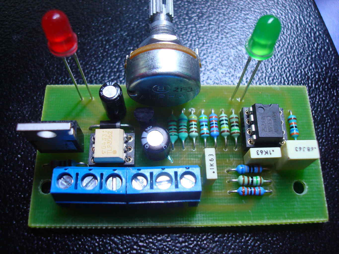

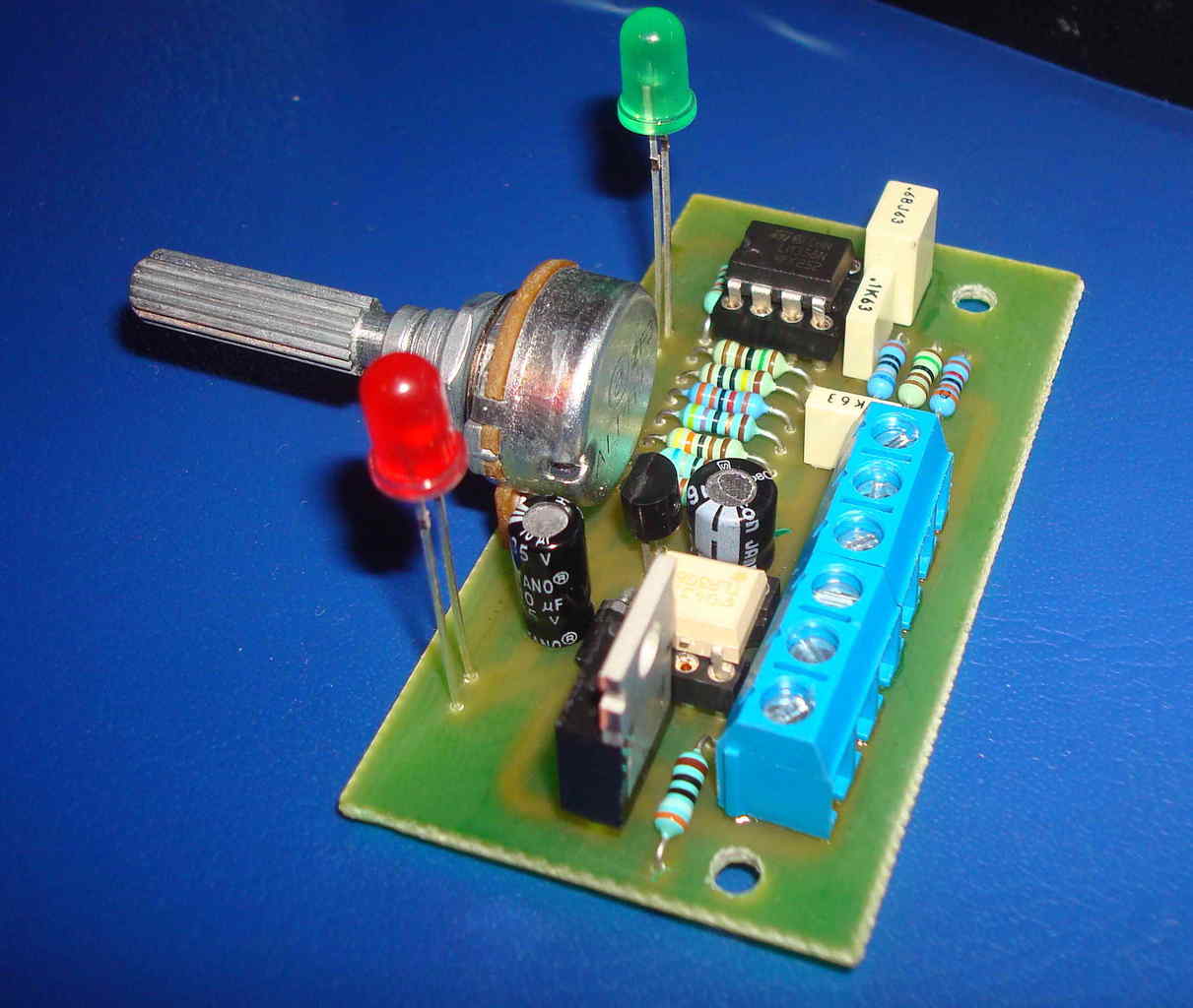

Ismét egy Weller LR-21-es páka vezérlője. Csak ez most váltakozó feszültségről működik.

(#) guliver83 válasza atiotezer hozzászólására (») Márc 27, 2013 /
Azért a sorkapcsot tehetted volna szebben is a helyére.
(#) kiborg válasza atiotezer hozzászólására (») Márc 27, 2013 /
A nyák forrasztási oldalát mivel/hogyan vontad be?
Kiborg
(#) atiotezer válasza kiborg hozzászólására (») Márc 27, 2013 /
Octamex lötstop fólia.
(#) JZoli válasza atiotezer hozzászólására (») Márc 27, 2013 /
Tényleg szép lett ez a panel! Kipróbáltad? Működik rendesen? Hol találom hozzá a rajzot?

(#) yagi válasza DanyyX hozzászólására (») Márc 27, 2013 /
Az LPF 24 dB/oct meredekségű, a HPF pedig 12 dB/oct. A késleltetés és a fázismenet korrekció miatt van benne még néhány OPA.
Erről a kapcsolásról van szó:Bővebben: Link
