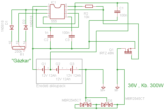

Mentem a biciglivel 5km-t, amikor elindultam teljesen lefogtuk a motort, kakaót adtunk a motorra, és egyrészt az elektronika is túlélte(nem tudom, egy 250W-os motor, vagy ez mennyi hány amper vesz fel rövidzárlatban, de szerintem 30-at tuti, majd megmérem), másrészt az akku is megtartotta a 36V feszültséget, holott 12Ah-s akkuk vannak benne. Az alul csatolt kapcsolást építettem meg, elhagytam a FET drivert. Bejött, az elektronika még mindig működik. Az akku töltésével picit gondban vagyok. Ilyen töltőt kaptunk a biciglihez, véletlenül fordítva adtam rá a tápfeszt az akku csatlakoztatására, és elszállt benne valami, alacsony frekin kapcsolgat csak a FET, annyira, hogy annyi impulzus szűrődik át, vagy öninduktivítás, hogy a trafó szekunderén lévő töltés jelző LEDet villogtatja, de semmilyen feszültséget nem tudok rajta mérni, és a rajta lévő elkót is majdnem felpuffadt.. Kicseréltem a FET-et, a kapcs. üzemű IC-t is, és a műv erősítőt is, diódákat átnéztem, de semmi. Úgy döntöttem, hogy termelek kicsit a magyar gazdaságnak , és vettem 2 db Makrai elektronik magyar cég által gyártott trafót. A 47V meg is volt üresjáratban, greatzel egyenirányítva, és 10.000µF-s kondival pufferelve, de ahogy csatlakoztattam az akkut, le is ment a töltőfesz 36V-ra, ami jó, mert nem halott az akku. 20 óra múlva elérte a 42V-ot, de már csak 400-300mA volt a töltőáram, az elején 800mA volt. Egy kérdés: Ezek a kínai akkutöltők hogy működnek? Érthető a töltőáram csökkenés, az akku belső ellenállása azthiszem nő, de ilyenkor a kinai töltők tartják az állandó töltőáramot? Az enyémben van egy 5W-os ellenállás sorba az akkuval, gondolom a műv erősítő figyelte, hogy ezen a feszültségesés mindig állandó maradjon. Jól gondolom? ..mert akkor készítek egy kisebb fajta ilyesmi elektronikát, hogy ezt a feladatot elvégezze. Az automata kikapcsolás nem lesz gond. Végezetül: Ahhoz képest, hogy levágott vezetékekkel, és PWM nélkül kaptuk ez a bringát ingyé, szerencsére jó állapotú akkuval, és motorral, egész szépen sikerült felújítani 15 db ezresből. A hozzászólás módosítva: Márc 31, 2013

..szerintem a túl alacsony kapcsolgatástól ment át zárlatba, vagy a trafó által keltett öninduktiválás teszi tönkre.. de én inkább az elöbbire szavaznék.. Szerintem a szekunder oldalon lesz a gond, ami az optocsatin kresztül tönkreteszi a primer oldalt is, és kinyírja a kapcs üzemű táp IC-jét. Azon gondolkoztam, hogy a porvasmagos tekercs pri-sec része el van szigetelve, az nem tehette tönkre a primert az én fordított feszültségű 36V-om. ..viszont a műveleti erősítőn, és a optócsatolón keresztül elszállhat a primer rész, ami tönkreteszi a kapcs üzemű táp IC-t, és ezért lassan kapcsolgat a FET, amiért nekem(amit még nem említettem pontosan)nincs az akku csatlakozásánál semmilyen feszültség. Annyi segítséget kérnék, hogy helyes-e az általam felvázolt gondolatmenet?
