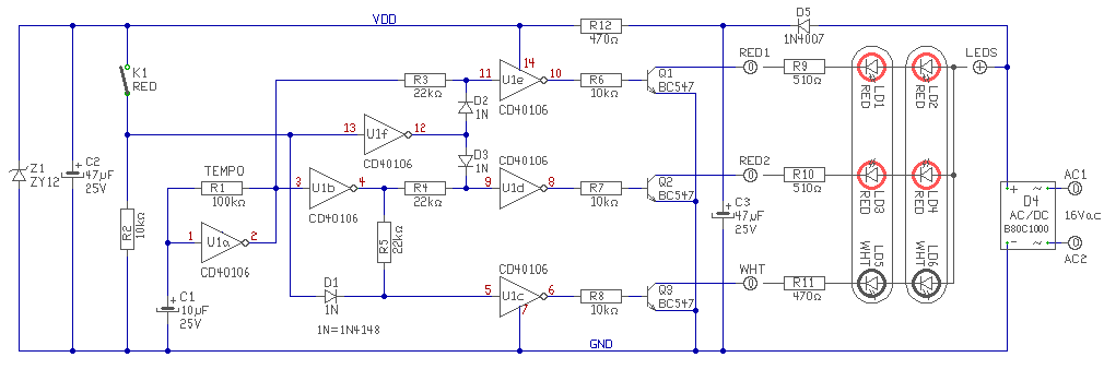

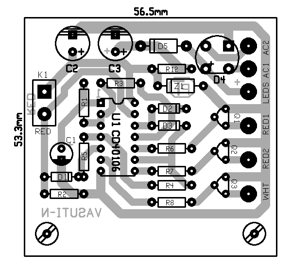

(#) Gamerdan válasza proli007 hozzászólására (») Aug 1, 2013 /
Hy!
Megépítettem a kapcsolást. Kétszer is. Elsőre tökéletesen működött, csak az lett vele, hogy véletlenül 16 V váltóáramra kötötték. Tönkre ment benne a 3 tranyó, a ZY12-es dióda, meg az IC, illetve az egyik ellenállás megbarnult. De sebaj, megépítettem még egyszer, már működő alkatrészekkel. A napokban lettem vele kész, mert közben igen sok dolgom volt. Elkészítettem, de nem működik. Nyilván ez az én hibám, remélem, hogy meg tudom csinálni. Építettem hozzá egy kétirányú asszinkron egyenirányítót, hogy lehessen váltóáramról is működtetni. Az egyenirányító helyesen dolgozik, bár azt nem tudom, hogy mennyire egyenletes áramot ad le. Ez elronthatta valamelyik alkatrészt? Jelenleg úgy üzemel a dolog, hogy a kapcsoló zárása nélkül egyedül a fehér LED villog, de az se alszik ki teljesen, a többi kivezetésen folyamatosan világítanak a LEDek. Mondjuk lehet, hogy ez még mindig az én hibám.
Ami viszont fontos kérdés lenne... Azt vettem észre, hogy ezek a vasúti LED-es lámpák úgy vannak kötve, hogy nem a "-" a közös, hanem a plusz. Váltóáramról táplálva ez nyilván nem okoz gondot, viszont egyenáramnál ez azt jelenti, hogy nem a "+"-t kell vezérelni, hanem a "-"-t. Át lehet úgy alakítani az áramkört, hogy így is működjön, vagy inkább vegyem meg a 4-5000 Ft-os gyári fénysorompó villogót? (nyilván a polaritás felcserélése a betápnál, nem használ az áramkörnekés nem is oldja meg a problémát)
Előre is köszi a választ.
(#) proli007 válasza Gamerdan hozzászólására (») Aug 1, 2013 /
Hello! Ha már ilyesmire adtátok a fejeteket, kissé el kellene mélyedni a villanytan alapjaiban. Ha egyenirányítjátok a váltófeszültséget, akkor az áram ugyan egy irányba folyik, csak éppen "lüktető egyenáram" lesz belőle. Ez egy lámpának, motornak, de még egy Led-nek is megfelelő, csak éppen az elektronikai alkatrészeknek nem. Vagy is kondenzátorral szűrni (simítani) kell az áramot. Mert ha nem teszitek, akkor másodpercenként százszor nullára esik a feszültség. Azt az IC zokon veszi, hiszen mindig "elfelejti" amit addig csinált. Valamint még véletlenül és egy pillanatra sem kaphat fordított polaritást, nagyobb feszültséget mint amit elbír. Ellenkező esetben kijön belőle a füst, amivel addig működött..
De a lényeg, megcsináltam újra a kapcsolást (és a nyákot is) most már működhet a 16V-os váltakozóáramról. Bent az egyenirányító és a szűrés is. Viszont a piros/fehér átváltó bemenetét, nem lehet közösíteni semmivel. Vagy is azt egy önálló, független kontaktusnak kell vezérelnie. Különben megint füst lesz a vége. Úgy szintén, ha valamihez hozzákötöd, vagy rövidre zárod a Led kimeneteket. Mert az áramkorlátozó ellenállások, jelenleg is a lámpakörében vannak, nem a panelen. De azért van így mert nem tudom hány ilyen kettős lámpaáramkört szeretnél rákapcsolni. Egyébként 5db ilyen "kettes lámpát" el visz a kimenet.
Több szerencsét az új áramkörrel!..
(#) _JANI_ válasza Gamerdan hozzászólására (») Aug 10, 2013 /
Szia! A CMOS ( és minden FET-es áramkörre és alkatrészre is igaz, hogy ) szereléskor a ne érje őket statikus feszültség. PL a műszálas ruhaneműket kerülni kell ha ilyen alkatrészekkel dolgozol. Minél kevesebbet érinted a CMOS IC bemeneteit-lábait annál jobb. A 4000-res sorozat IC-ivel tényleg jó és stabilan működő kapcsolásokat lehet építeni. Csak ezt a pár dolgot kell megjegyezni. Statikus kisülés nem érheti az IC-t. Érdemes ezeknek az IC-knek foglalatot beforrasztani ( Bár ezt a jó szokást megéri más áramkör esetében is alkalmazni ahol csak lehet. ) , hogy kíméld a forrasztási hősokktól. S a javítást is nagyban megkönnyíti a foglalat alkalmazása. A CMOS IC bemenetére nem szabad a tápfeszültségnél nagyobb jelet adni. Mert a gyártástechnológia miatt ezekben az áramkörökben parazita tirisztorok keletkeznek. Ezen parazita tirisztorok nem okoznak semmilyen rendellenes viselkedést normál üzemállapotba. De a bemenetre adott a tápfeszültségnél nagyobb jel, be tudja gyújtani és beláthatatlan károk keletkezhetnek az áramkör belsejében. Sokszor még működőképes marad egy ideig az áramkör, csak megmagyarázhatatlan hibákat produkál. Természetesen, be kell tartani a gyári határadatokat...
Sok sikert az új áramkör megépítésében.
Egy Kb: 100mA-s biztosíték a másik áramkört is megvédhette volna.
Az új áramkörből ezt ne felejtsd ki!
A hozzászólás módosítva: Aug 10, 2013
