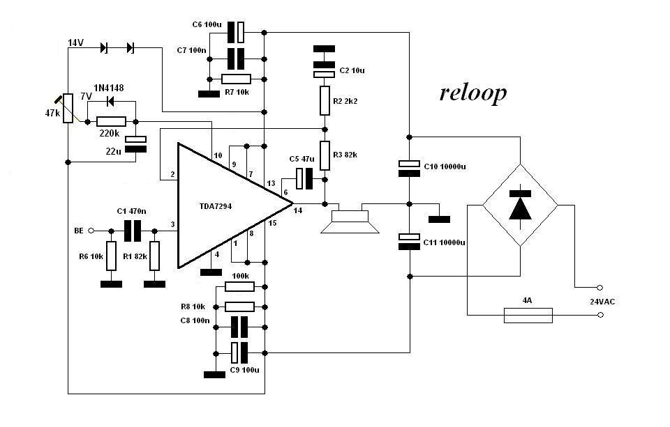

Megépítettem sztereóban a reloop féle egyszerű egytápos kapcsolást megspékelve az itt látható némítás vezérléssel ami nagyon lágy indítást tesz lehetővé. Gyönyörűen muzsikál, semmi alapzaj, csak ajánlani tudom mindenkinek!

A pozitív és a negetív tápágba kell kötni egy néhány ohmos, pár wattos ellenállást (1-2ohm 2-5W), vagy egy-egy izzót (ha van biztosíték ezeken az ágakon akkor vedd ki azokat és a helyére kösd az említett eszközök valamelyikét). Ezek áramkorlátozó szerepet töltenének be a vizsgálat alatt. Ha beindul a szerkezet, hibátlanul működik ki lehet venni őket és helyükre vissza a biztosíték. De ezt Kovidivi olyan szépen leírta:

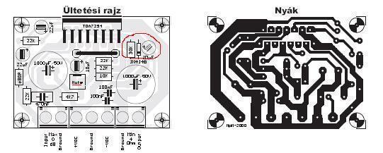

(#) feccus hozzászólása Ápr 16, 2013 /
Erre gondoltatok?
(#) metabo123 válasza feccus hozzászólására (») Ápr 16, 2013 /
Így bizony!
(#) feccus válasza metabo123 hozzászólására (») Ápr 16, 2013 /
47-ohm-5w-os kocka ellenállást találtam itthon,jó lesz ő is?
Kicsit soknak vélem a 47 ohmot, de a próba és mérés idejére megteszi.

Sikerült megmérnem végre,a 10-es lábnál:1.97v-ot mértem,a 9-nél pedig 5.5v-ot.

A 10-es lábon kevés a 1,97V, így némítva van az IC (10-es lábon megfelelő az 5,5V). A próba erejéig vedd ki a 30K ellenállást, az 1N4148-as diódát és a 10µF-os kondit (Látsd melléklet!) és a 9-es 10-es lábat pedig kötsd össze. A tápágakban az ellenállások maradjanak továbbra is bent! Várom a fejleményt!

(#) feccus válasza metabo123 hozzászólására (») Ápr 17, 2013 /
Megcsináltam amit írtál,a fejlemény pedig még mindig semmi. Teljesen néma.
(#) Beringer 600 válasza feccus hozzászólására (») Ápr 17, 2013 /
Üdv! A mute résznél rövid zár kell a két forrszemnél. nem kell semmit kivenni,mert nekem is volt ilyen kapcsolás.
