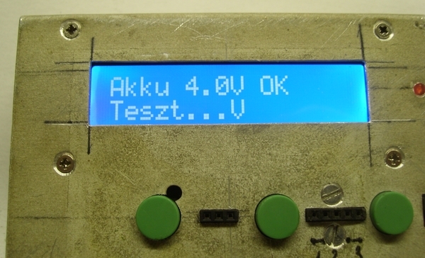

A szoftver 3,7V-os telefonakksira van optimalizálva. Ebből egy StepUp állítja elő az 5V-ot.
Egy másik StepUp pedig a külső feszmérés (zener és stab IC mérése) kb. 47 vagy 27V-ját.
Az előlap még csak tervben létezik, de valami hasonló, egyszerű előlapra gondolok:
