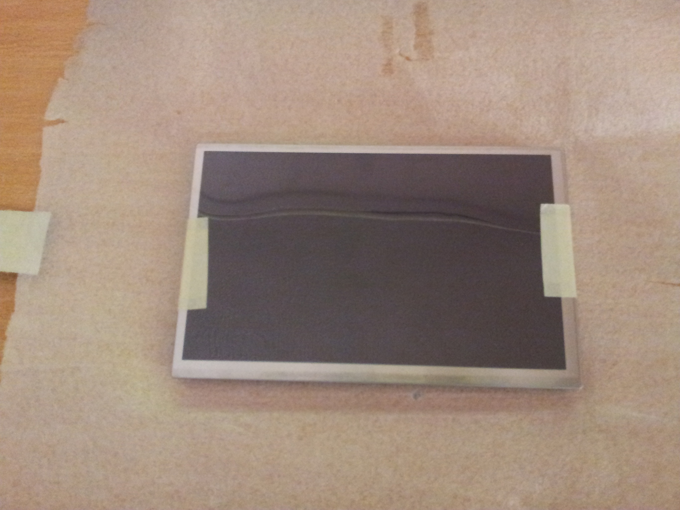

(#) loxia hozzászólása Jún 3, 2013 /
lenne egy olyan kérdésem van nekem egy Autóba való Lcd kijelzőm amit bele szeretnék kötni A számitógépem be és hogy lehet e ez valahogy meg oldani hogy rá kössem és mutasson valamit nekem ha valakinek lenne valami jó ötlete azt meg köszönném Előre is köszönöm
(#) vargaf válasza loxia hozzászólására (») Jún 3, 2013 /

(#) loxia hozzászólása Jún 6, 2013 /
Bocsika csak sietem egésznap keresgéltem hogy lehet meg oldani c07ovw04 v8 ez seria száma lcd kijelzőnek
http://kepfeltoltes.hu/view/130606/20130606_130251_www.kepfeltoltes.hu_.jpg
http://kepfeltoltes.hu/view/130606/20130606_125902_www.kepfeltoltes.hu_.jpg
föl tenni nem tudok csak igy tudtam meg mutatni nagy volt fel bontása és nem engettem föl tölteni
És márkaja az pedig AUO c070vw04 v8
(#) bbalazs_ válasza loxia hozzászólására (») Jún 6, 2013 /
A lenyeg az, hogy ttl rgb-s es egy csomo segedfeszt igenyel. Innentol kezdve a PC-hez kapcsolasa csaknem megoldhatatlan, illetve aranytalanul nagy raforditassal jar.
(#) loxia hozzászólása Jún 9, 2013 /
Ah aaa értem köszi segitséget akkor felesleges az egész szenvedése
