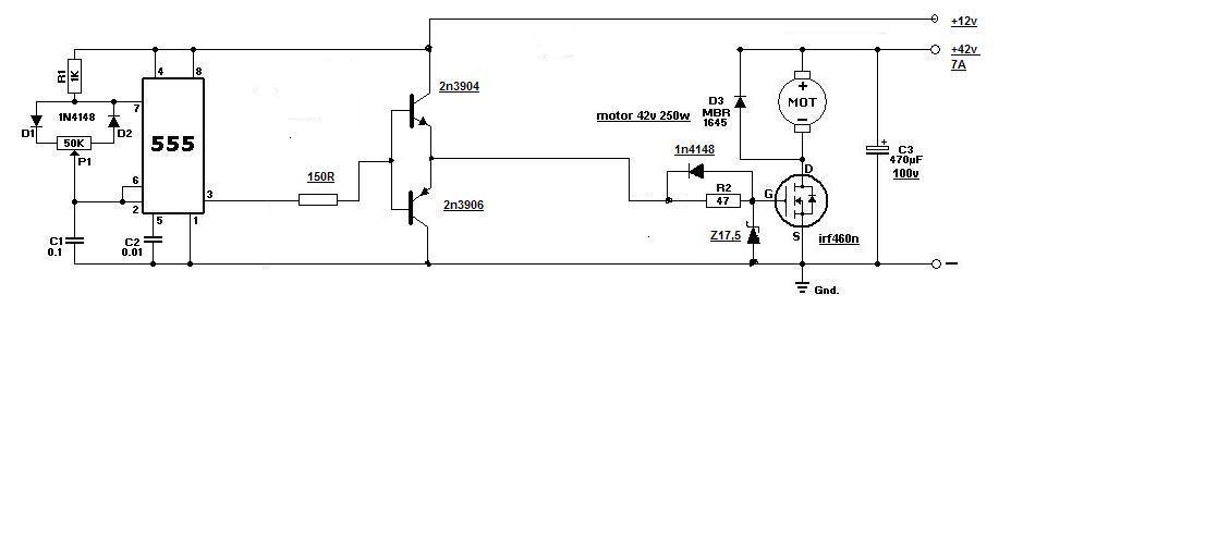

(#) kadarist válasza Doncso hozzászólására (») Ápr 28, 2013 /
Köss az 555 kimenetére egy 100-200 ohm-os ellenállást és úgy kapcsolódj a közösített bázisokra (bázisellenállás). Az drájvernek pedig jócskán legyen árama, tehát a Zener-diódás feszültségcsökkentőt ennek fényében tervezd meg. Oda még egy step-down konverter sem lenne túlzás.
(#) szsrobert válasza Doncso hozzászólására (») Ápr 28, 2013 /
555 után BD241, és a FET-et testre húzó 10k ellenállással nem működik?
(#) Doncso válasza kadarist hozzászólására (») Ápr 28, 2013 /
Esetleg ha külön stab tápról etetném az 555-öt? Nem probléma, hely és paneltrafó éppen lenne.
Igen, ez lenne a legjobb megoldás. Egyébként én akkumulátoros megoldásban gondolkodtam, ezért írtam step-down konvertert.
(#) (Felhasználó 46585) válasza Doncso hozzászólására (») Ápr 28, 2013 /
Az MBR kicsi feszültségű, az ide kevés lesz. Keress 100 V-os schottkyt, vagy sima epitaxiális gyorsdiódát. A bemeneti elkóval köss párhuzamosan egy 2...10 µF körüli MKP kondit. A nyáktervezésnél arra ügyelj, hogy a lehető legközelebb legyen egymáshoz a FET, a D3-as dióda, az előbbi MKP kondi, meg az elkó. Vagyis minnél kisebb legyen az a terület, amit elfoglalnak. Ne menj 20 kHz főlé, akkor elég ez a meghajtás is, nem lesz ott akkora veszteség, hogy érdemes legyen annyira kihegyezni a gate-meghajtást. De egy 540-es FEt jobb lenne, a 460-ason elég sok veszteség lesz, mivel elég nagy az RDSon-ja. De ha nincs más, az is megteszi. Az 555 tápjában a 12 V-os zenerrel köss párhuzamosan egy 100nF körüli kondit, meg egy 100µF körüli elkót.
Átvakartam egy kicsit. De így megfordul a fejembe, hogy a GATE zener, ami 17v az kell egyáltalán oda?
(#) Doncso válasza (Felhasználó 46585) hozzászólására (») Ápr 28, 2013 /
Van más fetem is persze, nem ragaszkodok a 460-ashoz. Én 1kHz re gondoltam eredetileg. Diódának van itthon BY 299 , 399, ezek talán jobbak ide.
Akkor fütyülni fog a motor. Ha ez nem baj, akkor mehet, persze meg kell nézni, hogy a motor árama elég kicsi hullámosságú e. ( ha kicsi a motor induktivitása ) Ha nem, akkor mégjobban fütyül, meg a motor nem szereti a felharmónikus áramokat, esetleg nagyon fog melegedni.

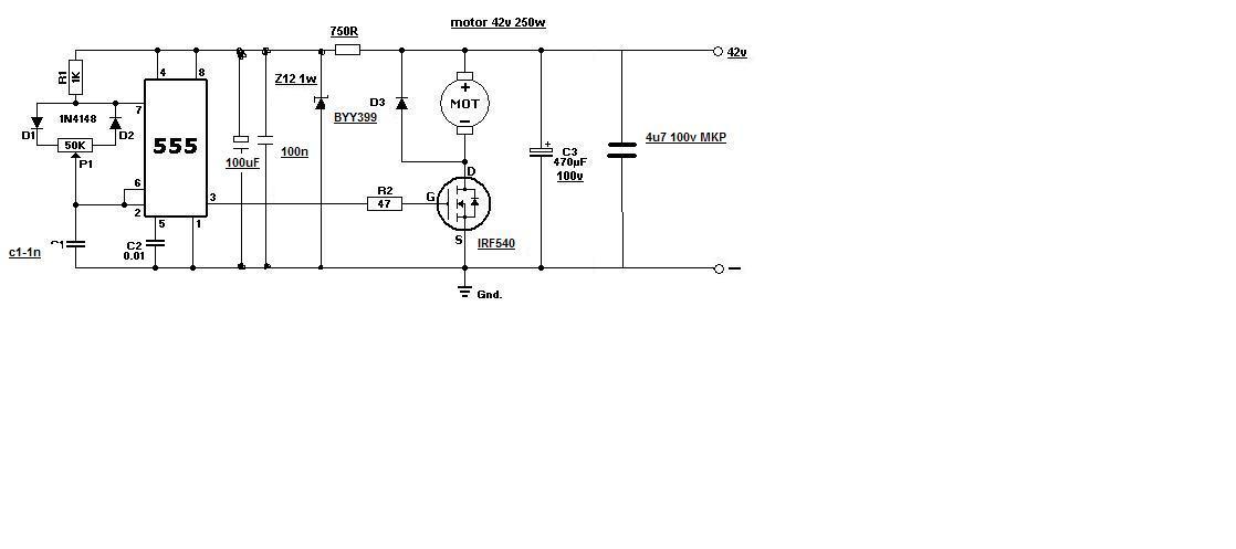

Így gondoltad? A freki számításaim szerint, ha nem rontottam el, akkor 14kHz
(#) proli007 válasza Doncso hozzászólására (») Ápr 28, 2013 /
"Az 555 tápjában a 12 V-os zenerrel köss párhuzamosan egy 100nF körüli kondit, meg egy 100µF körüli elkót. "
Igen. Az R2 10 ohm körül legyen. A többi meg élesztésnél úgyis kiderül.
Azért arra figyelj, hogyha ez egy komolyabb motor, akkor - különösen, ha terhelve indul - akkor esetleg a névleges áramának a tízszeresét is felveheti. Tehát, megfontolandó akár a két darab párhuzamos 540-es is... áramkorlát nélkül azért nem egyszerű...

(#) Doncso válasza proli007 hozzászólására (») Ápr 28, 2013 /
Megvagyok. Ilyen lett.
Ez egy áttételes motor, lényegébe terheletlenül indul, az áttétel olyan 140-re lassítja, de nem lesz rajta terhelés. Persze inkább erősebbre tervezem, nem akarom, hogy lesüljön meló közbe.
Persze, mindenképp, csak előbb szeretnék egy tuti rajzot, amire áment mondtok. Hogy érzed, kell oda párhuzamos 540-es FET?
Inkább tegyél, kell külön gate ellenállás neki, ha ez munkára kell, akkor ne 100,-Ft-on múljon a biztonsága. Valami biztosító is kellene a betápra... ez már nehezebb ügy, mert ugye az üvegcsövesek áramra és feszre is kicsik...
(#) (Felhasználó 46585) válasza (Felhasználó 46585) hozzászólására (») Ápr 28, 2013 /
De ez annyira kevés alkatrészből áll, hogy kipróbálhatod légszereléssel, vagy valami próbapanelen is.
A biztosíték nem gond, van pl 7,5A-es leoldóm, amit fel lehet kapcsolni, illetve tehetek még autó biztosítékot is. Ez nem probléma. FET-eknél nem nagyon tudom, de nem kell ellenállás, mint a tranzisztoroknál az emitter ellenállás? 0,22-0,47?

(#) Doncso válasza Doncso hozzászólására (») Ápr 28, 2013 /
Na, ilyen lett a dupla FET-es verzió. Ha nincsen más észrevétel, akkor majd nekiállok nyákot tervezni hozzá.
(#) _vl_ válasza Doncso hozzászólására (») Ápr 28, 2013 /
Amúgy a bikázótranzisztorokat miért vetted ki?
A két 540 együtt már kb. ottjár, ahol a 460-ad tartott gate kapacitásban... Én nem spórolnék ki kettő darab, kb. 10-15 Ft-os tranzisztort, ha cserébe nem küzd az 555.
(#) Doncso válasza _vl_ hozzászólására (») Ápr 28, 2013 /
Olvass vissza és megtudod miért. Katt ezt javasolta. nem anyagi oka van. Én nem értek hozzá, ezért kérdezem hogy csináljam.
A 7.5 A kevés... az autós bizti meg 12 V-ra van. Egy zárlatnál 30 V felett már ki tud alakulni az ív és esetleg nem alszik ki. Akkor tüzijáték lesz belőle...
Nem kell a source-okba ellenállás.
