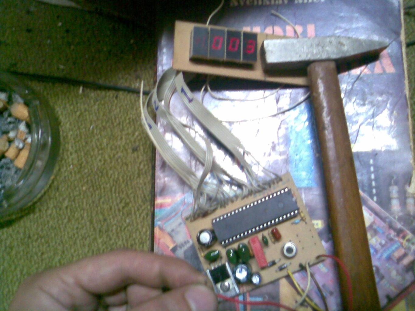

hello, nah. meg epitettem Alkoto volt merot, mukodik viszont 003 tol nem tudom le nullazni. lehetseges,hogy a gond az hogy nem 8 volt AC trafot tettem neki hanem csak 6.3v AC??? vagy esetleg korigalhato a dolog ha az 1K trimmer helyett teszek 2K-mos trimmert.... 1Kohmos trimmert mar nem lehet jobban tekerni, vissza fele emelkedik 015-ig

Hello! Ha nincs meg a kellő tápfesz, mit vársz az áramkörtől. Akkor esetleg a kalapáccsal lehet nullázni..

Udv. Elnezest kereka 'nah' es az ekeztek vegett, de nem magyar billentyuzetem van. Adtam neki 10k trimmert es le nullazodott, ha mero pontokat elengedem akor 026ot mutat. viszont a tap feszt le mertem es az 1-es labon +4.94V a 26tos labon meg -2.02V van

- Az AC6,3V, szinte biztosan nem fog tudni stabil +5V-ot adni. E miatt az ebből "táplálkozó" referencia is ingadozni fog, ami kizárja a normális mérést. (A 6,3V-ot mérted, vagy csak rá van írva és elhitted?) - A trimmer értékének módosítgatása nem viszi a dolgot előrébb, csak az osztón folyó áram fog egy kicsit változni, és nem középtájékon lesz a kívánt érték. - Ennek a tervnek éppen abban rejlik az egyik alapgondolata, hogy minimális előlapi területen tud elférni, és hátrafelé kér magának kicsivel több helyet (létezik olyan egypaneles terv is, ami nagyon lapos, de több hely kell neki az előlapból). E miatt elég fura látvány a huzalozott kijelző, javaslom ezt újra átgondolni. - Akkor tekintsd a mérőt jónak, ha rövidrezárt bemenettel nagyjából a +-0 küröli érték van a kijelzőn.
Udv ,Alkoto. Adtam neki 8 volt ACt, meg ki felejtettem az Rx1=100ohm-os ellenallast, szoval 000,osze erintve is meg ha nem akkor is. kiprobaltam 1.5 voltos elemmel a 20 voltos alkatresz bealitassal es pontos. Tehat amikor 026ot mutatott az az en figyelmetlensegem volt mert azt hittem nem kell az RX1, be raktam es picit alitottam rajta. igy most nem ugral sehova. Szepen 000. Ami a sok huzalt illeti csak ez matrix tipusu led kijelzoim voltak, es igy tudtam kivitelezni csak.

Udv. Meg van a 8 Volt neki de meg most is a 26os labon nincs meg a -5 volt, mekkora Amperos kellene hogy legyen a trafo?
A kijelzőtől függ az áramigény. Méréseim szerint, a megadott kijelzőkkel 400mA-től nem kell nagyobb áram tehát kb. 3,5W-os trafó kell minimum.
A negatív tápon minimális áram folyik. Mekkora feszültséget mérsz ott? Nem kell, hogy pontosan -5V legyen. A zénertől függően lehet néhány tized voltos eltérés.
8W-tos a trafo,500mA ,8.2volt AC, es -2.25 voltot kap a 26os lab. kicsit ingadozik -2.25 es -2.27 kozott.

Lehet, de akkor is a -2.25 volt alacsony neki nem?
A 100R (Rx1) és a többi osztótag értéke is attól függ, mekkora "mérőáramot" akarunk beállítani. Ha ez túl magas, akkor terheli a mért pontokat, ha meg túl alacsony, akkor zavarérzékeny lesz. Véleményem szerint, 0,1-2mA között kell a jó értéket keresni.
Ha ezzel tisztában vagyunk, akkor már bármilyen áramra kiszámolhatóak az osztótagok. A rajzi értékek 2mA-es mérőáramot tételeznek fel. Tehát Rx1 minden méréshatárnál bent maradhat. De ha csak "alapműszerként" akarod használni (tehát mondjuk egy tápegység paramétereit akarod kijelezni, ahol jó eséllyel már annak panelján megvannak a szükséges osztók), akkor 200mV-os állásnál nagyon célszerű kivenni Rx1-et. Ha bent hagyod, akkor mega-ohm nagyságrendből 100R-ra csökkented a műszer bemeneti ellenállást, ami alaposan meg fogja terhelni a táppanelen lévő osztót, meghamisítva ezzel a kijelzés értékét. A negatív tápfesznek minimális a terhelése. A mért értékek nem jók. Vagy a zéner rossz, vagy valami miatt sokkal jobban terhelődik mint kellene. |
