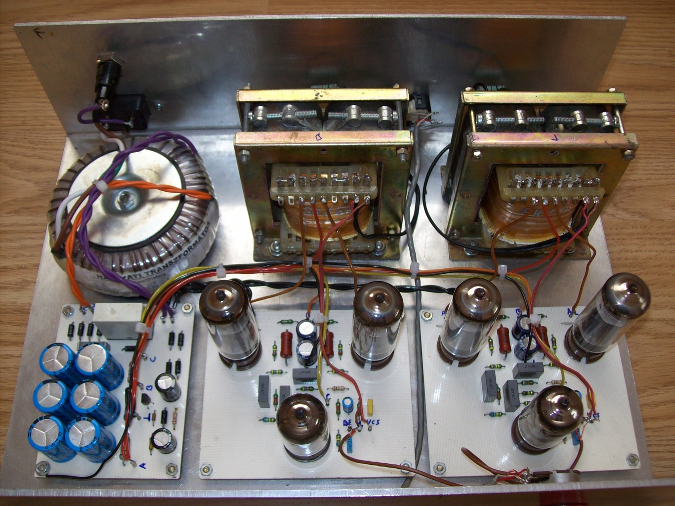

(#) djhans hozzászólása Máj 15, 2013
Készülőben van egy kis 6P1P PP. A dobozolás még nincsen kész de már hallgattam. Nem rossz. Lehet hogy nagyobb hálótrafót kap majd. Most 6-7W-ot tud leadni.
(#) mofesa válasza djhans hozzászólására (») Máj 15, 2013
Szép rendezett a belseje, nem hinném, hogy kifogásolható.
(#) djhans válasza mofesa hozzászólására (») Máj 15, 2013
Köszi. Semmi brumm, zaj nincsen. A hangja is jó de tudna 10W körül ha meglenne a nagyobb fesz.

(#) MrBrown válasza djhans hozzászólására (») Máj 16, 2013
Szép-rendezett, mint mindíg...
Főkapcsoló?

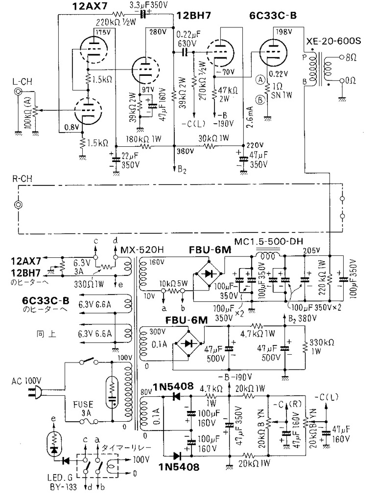

Sziasztok! Tegnap meghibásodott az erősítőm, (6c33c-se) több órás használat közben, kimentem a lakásból 20 percre, mire visszaértem leégett trafó szag terjengett a lakásban.Az anód áram mérő 300mA-ig mér, a mutató végállásban feküdt. Szétszedtem és az egyik fojtó papír burkolata megbarnult, annyira fölmelegedett. Azóta ha bekapcsolom és melegszik érezni ezt a bűzt , az volna a kérdésem , hogy megszűnik ez idővel, vagy csak újra tekercseléssel lesz ismét a régi ?

(#) djhans válasza MrBrown hozzászólására (») Máj 17, 2013
Köszi. Lesz benne. Billenős kerek világítós, a jobbik fajta. A hangerő tekerője is szép nagy tömör alumínium lesz.

Nem gondolnám hogy alul lenne méretezve, évek óta kifogástalanul működik, oldalanként van egy egy fojtó 0,4-es dróttal tekerve 180mA áramra. Melegszik, de nem túlzottan,langyos esetleg. ( egy 6c33c környezetében pokol van)

A cső 240v anódfeszről, 180mA-en ketyeg. Ez a kapcsolás.

Szia! Köszönöm! Látom, itt már nem is vacakoltak a trafóról nvcs-vel, másutt is láttam opcióban, de gyanúm szerint sokan nem használják. Elvileg mennyire képes a kapcsolásod? (W)
(#) Robid válasza Orbán József hozzászólására (») Máj 18, 2013
Körülbelül 12W de nincs jelentősége, nem tudom félig ki volt e már hajtva, sonidoval hallgatom nincs olyan műfaj amihez kevés lenne.
(#) Orbán József válasza Robid hozzászólására (») Máj 18, 2013
Gondoltam... A meghajtócsöveknek mit tudtál belerakni? Kimenőről valami info? (nekem 2 féle 6C33-as SE is van tervezve)
Meghajtóknak a rajzon lévő tipusokból Electro harmonix, nem tudtam több pénzt bele locsolni ezért olcsóbbakból válogattam.A kimenő mayky tervei alapján saját tekerés.Megépítésre talán LP collector gépe alkalmasabb ő egy 6e5p tetródával kihajtotta a 6c.-t. Itt a fórumon meg is található, ha jól emlékszem kimenőterv is módosult és pár wattal nőtt a kimenő teljesítmény.
