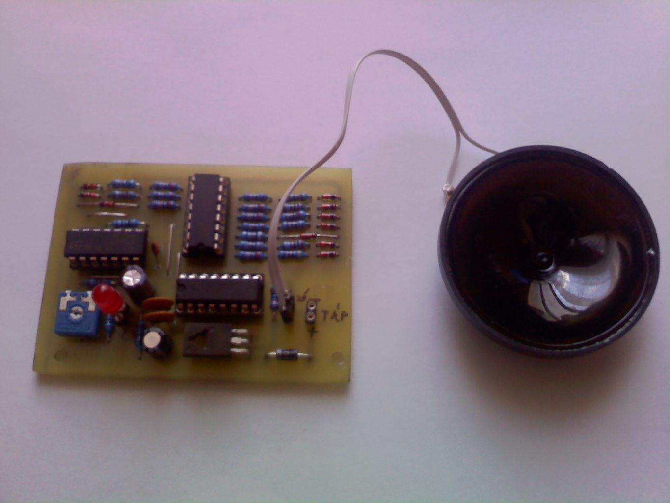

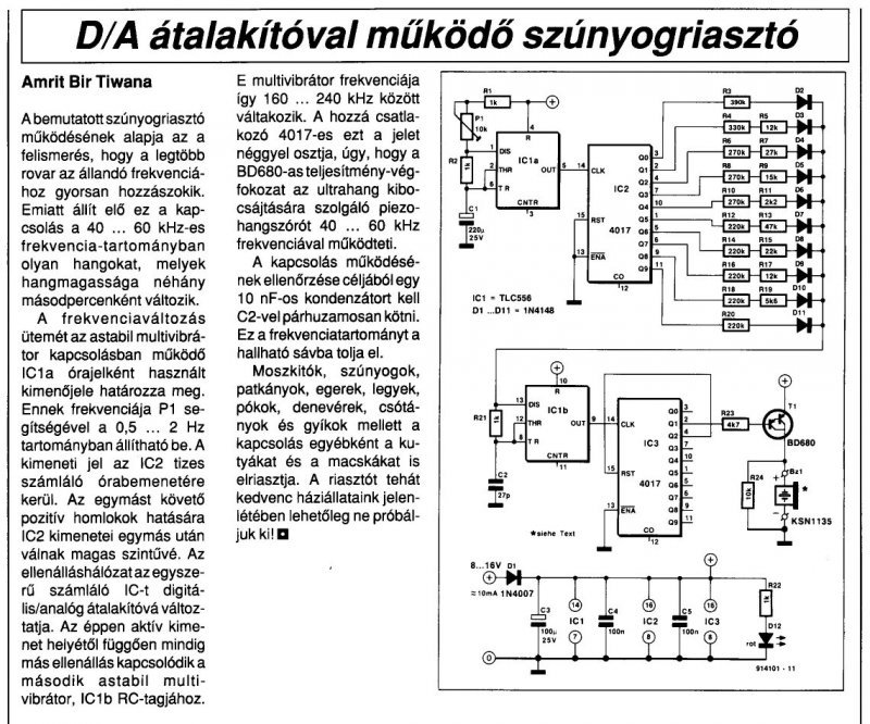

Összeraktam a riasztót. Bekötöttem mindent, 10nF párhuzamosan a 27pF-os kondira. Szépen ''szolmizál" Le a 10nF-os kondit, és csend. Illetve bekapcsoláskor hallok egy kattanást, utána kattogás minden frekiváltás után, de az annyira halk hogy csak közvetlen közelről hallani, de alig. És egyetlen egy frekvenciát hallok, (gondolom a legalacsonyabbat). De a többit nem. Elvileg nemkéne hallanom. 12v-ról 30mA fogyasztás (led ebből 8mA-t eszik). 5v-ról is működik de akkor jobban hallani azt az egy frekit amit hallok. Már csak lekéne tesztelni.

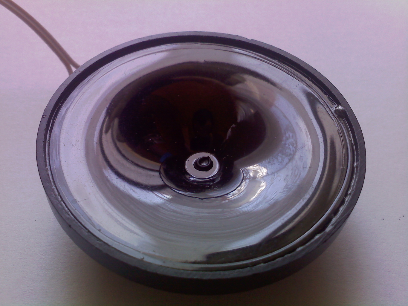

Készítettem pár képet az áramkörről, meg a piezzóról.
Szia! Az én régim amit megépítettem,annál én is kipróbáltam ezt a 10nF-os párhuzamos kötést, na úgy én is hallottam a "szolmizálást" Ha levettem akkor én már nem hallottam,végül is valahogy úgy írja a rajznál is hogy emberi fül nem hallhatja.erre írtam azt hogy egyszer voltunk vagy 10-en és ott két ember hallotta az időnként (kb 10-30 mp ként megszólaló hangot). Enyémen nincs kattogás bekapcsoláskor-meg frekiváltás után. Próbáltad a potmétert eltekerni? Csináltál képet róla? Ma én is megyek a hangszóróért. Megelőztél vagyis a képekkel kapcsolatosan.

Hali! Nah én is ezt a 10-30mp-kénti hangot hallom! Attól függ hogy gyorsra, vagy lassúra állítom a potit, ugye változik a sebesség. A frekiváltás közi hangot meg csak közvetlen közelről, 20 centiről már nem hallom! 4db ceruzaelemről is működik! Doboz is megvan azt is rendeltem a konrádtól.

Szia! hol sikerült meg vásároljad a piezó hangszórót?, ha jól tudom ez a piezó egészen 40 KHz-ig visz át?. Ha lehet nem tennéd fel a kapcsolási rajzát a szúnyog riasztódnak?. Amúgy nagyon igényes és szép munka gratulálok!. Én is meg építettem egy illyes fajta szúnyog riasztót, de még nem sikerült hozzá kerítenem piezót, és a rajz se tokéletes mert kelet egy kis módosítás rajta hogy a kellő frekvenciákon működjön!.

A Conrádnál megtalálható ez a hangszóró 499 ft. piezzo A nyákrajzot egy lappal visszább 8-ik oldalon megtalálod. Üdv.

Pár frekvenciát hallok , meg azt a kattanást is sajna. Mitöl lehet?

Hali! Köszönöm a dicséretet! A piezzót a konrádból rendeltem 499 kemény forintért. A kapcsolási rajzot, te is feltetted, azt épitettem meg. Elvileg a piezzó 60khz-ig visz.
Nagyon jó lett a nyákod, szép munka! Ùgy látom smd ellenállásokkal építed meg. Így mégkissebb. Mondjuk halak helyett moskítót tettem volna oda. Várom a további fejleményeket.
Hello! Köszönöm! Igen smd-be csinálom hogy még kisebb legyen.Ja,csak már nem akartam lecserélni a halakat mert nem lett volna szép dolog ha "johny999" munkáját átmásítom de majd a következőn cserélem.
UI: fordítva nyomtam a rajzot,utólag vettem észre mikor ellenőriztem hogy nincs e zárlat, így most az IC-k egy oldalon az smd-k meg a másik oldalon lesznek.
Kicseréltem az egyik ellenállást (390K), ez adta azt a hangot amit még hallottam (ez idegesített is) 220K-ra cseréltem. Mostmár nem hallani semmit. Várom a dögöket tesztelni (inkább mondjuk ne jöjjenek ).
Az R3-asról beszélsz? Na majd ha nekem is kontrázik akkor én is kicserélem.Viszont ma be üzemelem a régit is amiről tettem már fel fotót,kíváncsi vagyok,én nem emlékszem hogy hallottam volna olyan hangot amiről írsz. Viszont az új hangszóró egy picit másabb mint amit kintről rendeltem. Majd csinálok közeli képet mindkettőről.( a teljesítmény reméljük ugyan az ).
