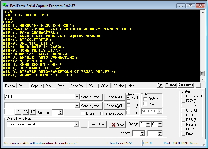

(#) tomi936 hozzászólása Ápr 5, 2012 /
Én is szenvedek egy bluetooth modullal (BTM-222).
Végig olvastam az eddigi dolgokat de nem oldódott meg a problémám. Hiába küldök neki +++ ennek ellenére mindig visszaküldi azt amit én küldök neki és még egy választ se kaptam tőle (OK v ERROR).
Gyári beállításokkal Hercules programot (képen) használok um232 típusú USB-UART átalakítóval.
Valaki tudna nekem segíteni?
(#) andito_0504 válasza tomi936 hozzászólására (») Ápr 5, 2012 /
Helló!
btm-112-vel hasonló gondom volt, ajánlom figyelmedbe ezt a terminal progit:
http://hw-server.com/software/termv19b.html
A send gomb mellett van egy +CR checkbox, ha bepipálod, akkor küldeni fog lezáró karaktert is a parancs után, nekem ez megoldotta a problémám.
Andor
(#) tomi936 válasza andito_0504 hozzászólására (») Ápr 5, 2012 /
köszi így sikerült
de ATra OK-ot küld utána minden más parancsra ERROR-t küld vissza.
van valakinek ötlete hogy miért?
(#) tomi936 hozzászólása Júl 1, 2012 /
Sziasztok !
Az előző probléma már tárgytalan, sikerült megoldanom azóta, csak elfelejtettem beírni. Már használtam is több projectnél és minden gond nélkül működött a bluetooth modul(BTM-222).
De most amikor újra elővettem hiába dugom össze próbapanelen a (POI6os (12-es)láb ugye az állapotjelző láb világit ha van kapcsolat, lassan villog ha nincs kapcsolat, és gyorsan villog ha hiba van) a LED gyorsan villog és nem tudok rákapcsolódni se BlueSoil-lal se Androidos mobillal. A párosítás sikerül de ha kapcsolódni akarok mindig sikertelen, pedig semmin nem változtattam a kapcsolásban.
Ha az AT parancsoknál a G-t 1-ről 0-ra állítom akkor a villogás abbamarad (valószínűleg a hibakeresést kikapcsolom) de kapcsolódni továbbra se tudok.
És google se nagyon segít.
Előfordult már valakivel ilyen és mi romolhatott el 2 hónap alatt a fiókban?
Mindent ötlet jól jönne mert nagyon kéne hogy működjön.
Köszi tomi936
csatolom képben a modul beállításait
