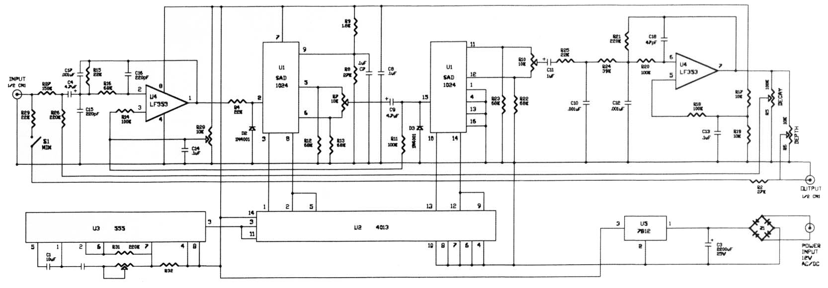

(#) proli007 válasza MM hozzászólására (») Feb 11, 2008 /
A gépkocsitól elvonatkoztatva, az eredeti kérdésedre válaszolom.
Analóg késleltetőket használnak a zenészek, vizhang (és Chorus, ha jól írom) előállítására. Ezek általában egy "vödörlánc tároló" IC*ből állnak. Kb. tényleg úgy működnek, mint ha az analóg jelet egyik vödörből a másikba öntögetnéd. A léptető órajel sebessége határozza meg a késleltetési időt. Régebbi ('90) RT könyvekben bőven találsz ilyen spec IC-ket.
Természetesen még számtalan módja van a késleltetésnek. D/A átalakítás és tárolás, kiolvasás RAM-ból különböző lépéstávolságról. Egybites átalakítók hosszú egybites RAM-mal.....
Nos, előkapartam Neked egy kapcsolást.
Természetesen a visszacsatolásokra nincs szükséged.
A SAD1024 a késleltető áramkör. Az NE555 biztosítja az órajelet, a CD4013, csak azért kell mert kétfázisú órajel szükséges. Egy vödörlánc 1024 ütemmel lassítja a kijövő jelet, az órajel ütemében. 100msec időre, szerintem egy SAD is elégséges. A bemeneten és kimeneten, csak szűrők vannak, hogy letakarítsák az órajelet az analóg jelről.
