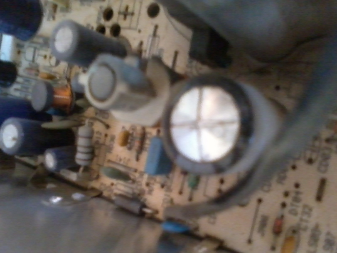

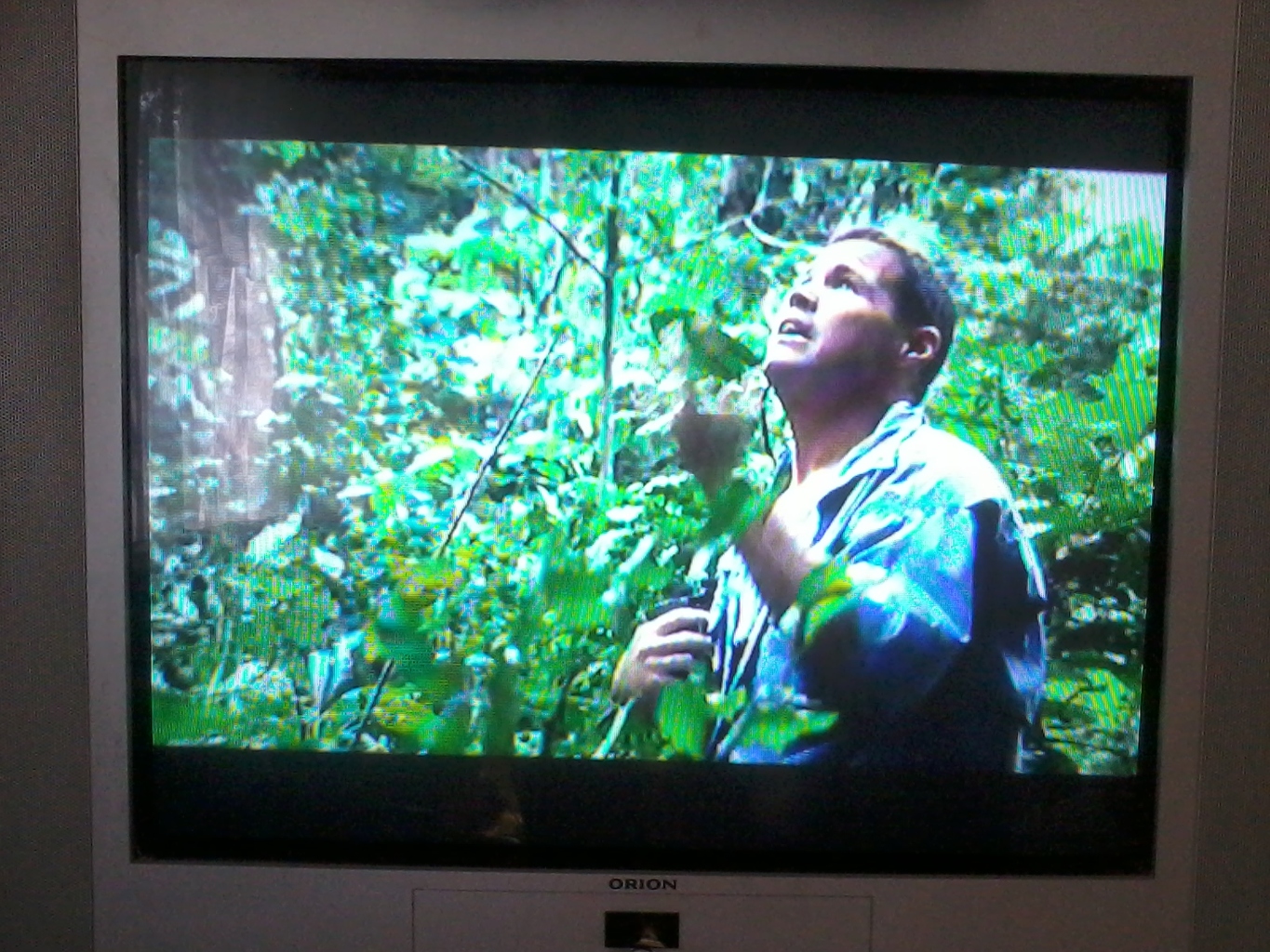

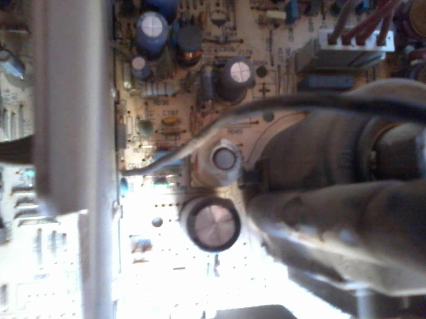

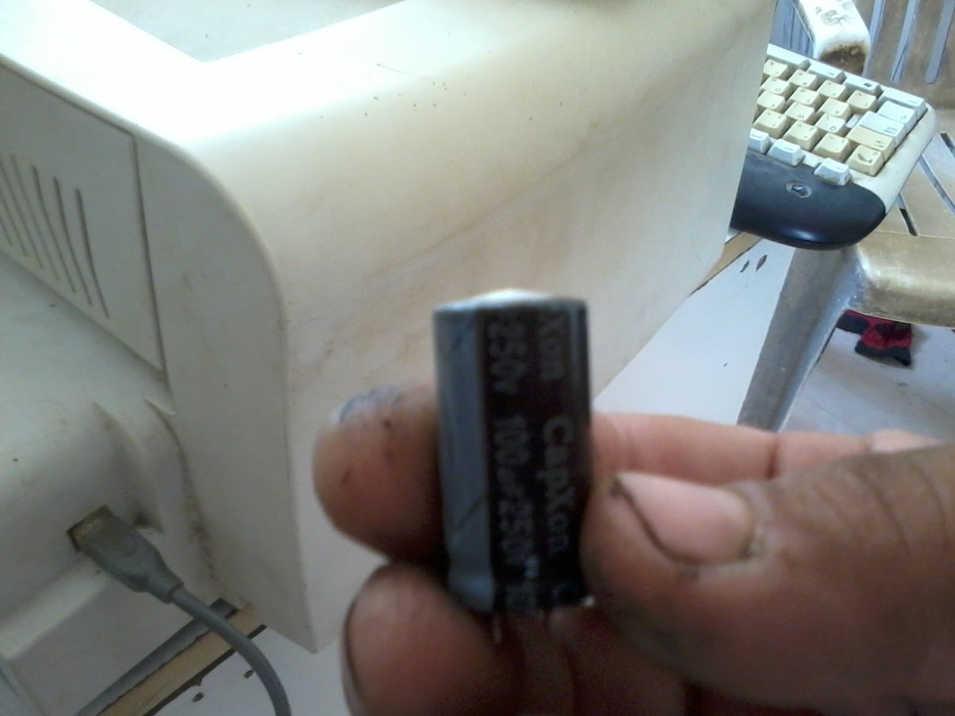

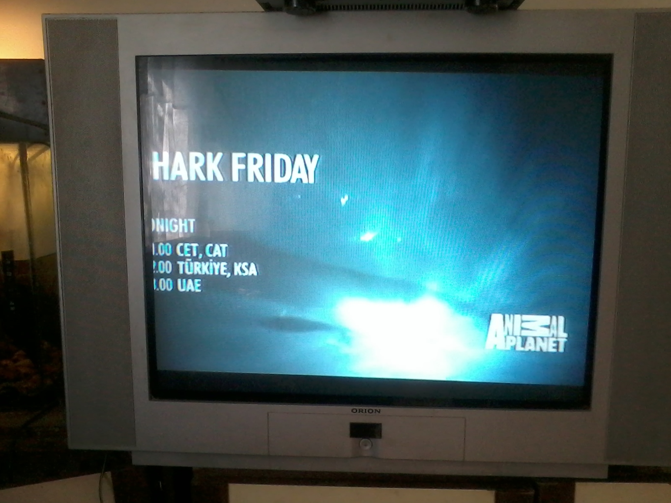

(#) BODHEAD válasza BarnaPili hozzászólására (») Jún 21, 2013 /
Köszi szépen sikerült megoldani,egy elkó volt a hibás. 100µF 250V . Felrakok pár képet mi a véleményetek.
(#) BarnaPili válasza BODHEAD hozzászólására (») Jún 21, 2013 /
Te oldottad meg! Gratula! Picit még széles a kép,vagy a képarány van beállítva így?
István
Nem a TV csinálja hanem fölötte a setobox digi kábeTv (t-online) Köszi a segitséget.

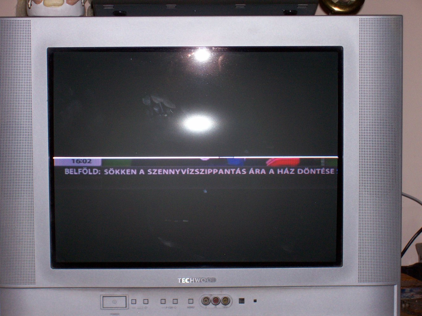

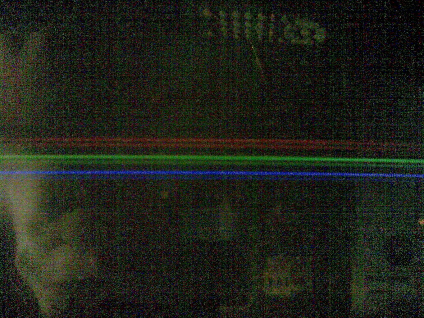

(#) Remci hozzászólása Jún 21, 2013 /
Ma délután a mamám Techwood tv-je a képen látható hibát produkálta. Egyszer csak elment a kép, vagyis egy vízszintes csik jelent meg a képernyő közepén. Hang van. Ha kikapcsolom a tv-t, majd 1-2 perc múlva be, akkor megint van kép, de egy idő után megint előjön a csík. Ilyenkor mi lehet a hiba, vagy mi okozhatja ezt? A tv már 6 éves, de még nem volt hibája.
(#) BarnaPili válasza Remci hozzászólására (») Jún 21, 2013 /
A függőleges eltérítő IC lábait forrasztgasd át.Valószínűleg az van kikráteresedve.
(#) Remci válasza BarnaPili hozzászólására (») Jún 21, 2013 /
Ok, köszi átnézem.
Nos, megtörtént. Minden gyanús forrasztást átforrasztottam, de a helyzet nem változott.
Akkor elő kell venni a műszereket.Ha meg tudod melegíteni,pl egy hajszárítóval,ki tudod szűrni a rossz alkatrészt.Az elkókat is nézd át a függ eltérítésben.A végfok tápellátása is vacakolhat,az a sorkimenőről jön.
István
Pedig reménykedtem hogy egy kontakt hibával megúszom. Akkor holnap neki futok még egyszer. De ahogy magamat ismerem, valószínű hogy tv szerelő lesz a vége Azért köszönöm.
