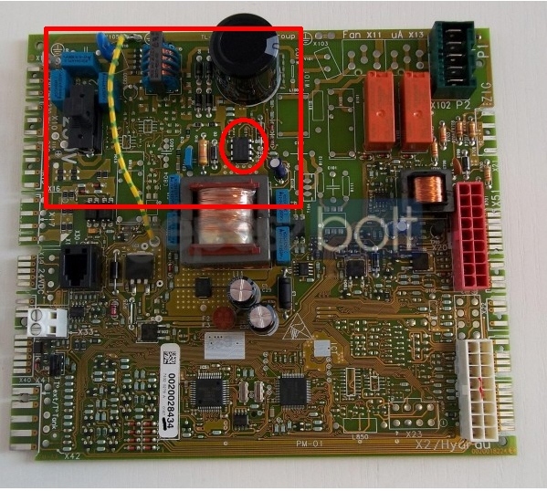

(#) gzozo hozzászólása Jún 25, 2013 /
Kedves Mindenki.
tudna vki küldeni nekem Saunier Duval Ecosy F28 E AS vezérlőpanel rajzot vagy egy nagyfelbontású képet főként a pirossal keretezett részről? A bekarikázott alkatrész azonosítása lenne nagyon fontos!
Köszönöm szépen!
üdv., gzozo
A hozzászólás módosítva: Jún 25, 2013
(#) bsd_szerviz válasza gzozo hozzászólására (») Jún 25, 2013 /
1-2 nap és megmondom, de mindig elmegy a szoftvere is
Nem kecsegtetlek sok jóval, de lesz kép, hátha segít
Csak azt mond meg mikori a kazán vagy gysz mert többféle van.
(#) gzozo hozzászólása Jún 26, 2013 /
köszönöm a segítséget szóv*al
2009-es a készülék.
gyszám: 210913001000684931000005152N9 13/2009
érdemes javítani a panelt? IC meg néhány dióda csere úgy néz ki!
