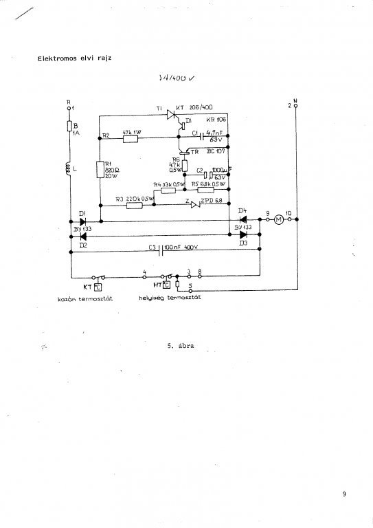

Üdv mindenkinek! A c-21-es cirkóm szivattyúja a hőfok elérése után utánkeringető fordulaton jár.De nem 30-40 mp-ig hanem állandóan amíg újra teljes fordulatra nem kapcsol. Akár 1/2 óráig is A saját és a szobatermosztát is jó.Van valakinek ötlete hogy mekkora a hiba nagysága? Választ mindekinek köszönöm
Szia, már rég jártam erre....
Ha még eredeti panel van a C21-ben, akkor 99 %-ban valószínű, hogy a csökkentett teljesítményű keringetés időzítő áramköri részében a kondenzátor "elöregedett" kiszáradt. Régi elektrolit kondenzátoroknál ez nem ritka. Egy 100 Ft-os alkatrész a panelon. A rajzon ez C2-vel jelölt 1000µF-os kondenzátor. Jellemzően az idő múlásával egyre hosszabb ideig működik a csökkentett keringetés, végül szinte sohase kapcsol le, hisz a kondenzátor nem képes feltöltődni a TR tranzisztor nyitásához szükséges feszültségre, így a diak mindig be tudja gyújtani a teljesítménykörben a tirisztort. Vagy ezt a panelt javítod/javíttatod vagy kb 5000Ft-ért veszel egy másikat. Vannak újabb panelok is amik egy az egyben helyettesítik a régit. Negyedórás munka, házilag is könnyen javítható, csak a polaritásra kell figyelni a csere során.
