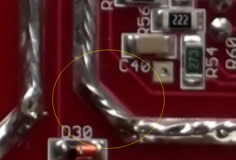

Jó jó , de egy valamit nem értek bár biztos neked ez volt kézenfekvő.
Az smd oldali részen a nagy áramú vezetővonalakra miért sodrott rézvezetéket tettél , és futtattad be, hanem inkább egyszálas mondjuk 2 - 3 mm átmérőjű huzalt téve, és befuttatva azt ónnal.
A másik ha már ezzel a szép piros fóliával megvédted a rajzolatot ami egyébként jól is néz ki , csak akkor ugyancsak a nagy áramú vonalakat , ha úgy is tudtad , hogy meg fogod erősíteni , akkor miért nem hagytad ki? Mert ha jól látom , akkor csak a végeknél vannak forrasztva ezek az erősítések a vonalakon , és a teljes hosszukban pedig nem.
(#) eyess válasza Attila86 hozzászólására (») Júl 14, 2013 2 /
Amiket most tettél fel azok igen , de amit legelőször tettél fel már ne haragudj , de azon nem úgy van nézd csak . Befuttatáskor nem lehetne látni a fólia alatt a vezető sávot csak a fóliát.
De mivel fólia van rajta , így ott nem tudja az ón befutni nem de ?
(#) Attila86 válasza eyess hozzászólására (») Júl 14, 2013 /
Miért nem hiszel nekem?
Mint látod 12db nyákot rendeltem, mint a 12db pontosan ugyan olyan. Amelyiket beültettem, az közülük az egyik. Azon is szabadon vannak a nagy áramú vezetősávok. A képrészletet amit kiemeltél nem értem. Mi rajta a gond? Próbáltam neked lefényképezni külön azt a részt amit mutattál, de borzasztó rossz fényviszonyok vannak itt így hogy már lement a nap.
De miért hazudnék? Az összes nagyáramú vezetősáv szabadon van hagyva, nincs felettük forrasztásgátló (piros) lakk.

(#) nagy hoho válasza eyess hozzászólására (») Júl 14, 2013 /
Feltudok háborodni az ilyen kötözködő hozzászólásokon. Vedd a fáradságot másold ki a képet nagyítsd fel és rá jössz, hogy tévedtél. A másik miért sodrott vezeték? Mert ha jártas lennél az elektronikában akkor tudnád, hogy a skin hatás miatt a vezető huzalköteg hatásos keresztmetszete épp hogy nő, ugyanis az áram a felületen halad és nem a szál belsejében. Ezért a sodrott vezetéknek a felülete jóval nagyobb mint a tömör vezetéké ezért nagyobb áramot visel el. Az a minimum, hogy elnézést kész Attilától.

(#) Attila86 hozzászólása Júl 15, 2013 /
Nem akartam ebbe belefolyni, de a felület nem lesz nagyobb attól hogy sodrott rézhuzalt használtam hiszen a szálak összeérnek és így nem lesz nagyobb a felület, főleg hogy még ónnal jó vastagon át is van forrasztva. Ez akkor lenne igaz ha litze huzalt használtam volna. Azonban a skin hatás egyébként is csak magasabb frekvencián jelentkezik, ez pedig egy DC labortápegység. Van benne persze kapcsolóüzemű rész, de a nyák úgy lett megtervezve hogy az erre kényes vezetékszakaszok a panelon a lehető legrövidebbek. Ráadásul a kapcsolójel szándékosan le van lassítva egy kicsit, a nagyfrekis zavarsugárzás és a zaj csökkentése érdekében. Így olyan túl nagy frekvenciáról sem beszélhetünk. De ha van is ilyen magas frekvenciás összetevő, azt jobb is hogy nem vezeti jobban a huzalozás. Szerintem Buvarruha is erre gondolt.
