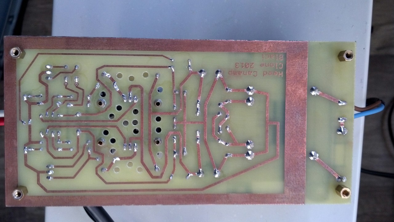

Elkészült az erősítő, de valami nagyon nincs rendben. A kimeneten 10 illetve 9,4V-ot mérek, 0 helyett. Az 5W ellenállások 1-2 perc után már 80 celsius, tovább nem mertem bekapcsolva hagyni.
A hálózatból 76mA az áramfelvétel. A tápfesz +11,70, -11,68V. A panelon nem látok semmi zárlatot, vagy hiányosságot. Beépítés előtt minden alkatrészt megmértem, és egyformákat válogattam össze, lehető legközelebb a névértékhez. A tranzisztorokat is teszteltem, 10 darabból választottam a két teljesen egyformát. Egyedül a két puffer nem teljesen egyforma, azokat 4990 illetve 5069 µF-nek mértem, viszont nincs miből válogatni. A kész panelon az ellenállásokat ellenőriztem, mindenhol a megfelelő értékű található. A kondenzátorok elég egyértelműek. Mellékelek néhány képet, hátha ti észrevesztek valamit.
Vedd ki az ic - t , és úgy mérjél üresen fejhallgató nélkül .Ha még is melegedés , vagy a túl nagy a dc a kimeneten , akkor valahol zárlat van.
A kimeneti dc 12mv max kell hogy legyen.
Szia! A 100 ohm munkaellenállásokat cseréld ideiglenesen 2-5k értékűre, így megszabadulsz a hőfejlődéstől. Kényelmesen végigmérheted mit kapnak az IC invertáló és a nem invertáló bemenetek és ez összhangban van-e a kimeneteikkel.
IC nélkül nem melegszik, de a kimeneten mindkét oldalon -15,6V-ot mérek.
Most ellenőriztem a tápfeszt, és így -15,5/ +15,9V-ot mértem. Eddig még nem mértem a trafót, mert eszembe se jutott, hogy nagyságrendekkel eltérjen a névlegestől. A feliratával ellentétben 2x11,5V-ot ad ki. Így akkor kap két stabilizátort, de ez még nem magyarázat a kimeneten mért feszültségre.
Sajna nincs nálam ellenállás, de gyors voltam, lemértem behelyezett IC mellett: 1. 10,76V 2. 8,26V 3. 7,68V 4. -11,41V 5. 9,28V 6. 9,69V 7. 10,29V 8. 11,23V IC nélkül: 1. 15,9V 2. -10,11V 3. -0,6mV 4. -15,74V 5. -0,6mV 6. -10,32V 7. -15,12V 8. 16,07V
Az IC 3-as és 5-ös bemenete csak egy hibás IC-nél mehet a közel tápfeszültsége. A uA nagyságrendű bemenő áram csak pár mV-ot ejthet a 100k ellenállásokon. Magyarán kuka
A kimeneteken , azért mérsz annyit , mert a 100 ohm , és a 22 ohm on keresztül megy ki a táp a kimenetre. Ez normális is feltéve , hogy jó ez a kapcsolás.
A tranzisztorok jól lettek betéve ? Még véletlenül se fordítva stb. Akkor ha az ic nincs benne , akkor a kimeneten nincs + . jó akkor ha az ic benne van , azt kell megtudni , hogy mi nyitja ki a tranzisztort , amikor még nincs is a bemenetén jel .Lehet , hogy az ic nem jó ? A másik néztem a mért értékeket az ic 1 es lába most függetlenül , hogy benne van az ic , vagy nincs közel azonos feszültség van , tehát a tápfeszültség , itt nem szabadna lennie feszültségnek , mert akkor az ic hogyan is vezérli a tranzisztort sehogy , mert így nem tudja.És például behelyezett ic nél az invertáló , és nem invertáló bemenetek nagyon különböznek ez is érdekes. Szóval ic , és tranzisztor itt van elásva a kutya.
Beépítettem a két stabilizátort, így a tápfesz +-11,9V. Az előző bejegyzésben szereplő feszültség értékek estek, és az ellenállás is lassabban melegszik, de az IC 3. és 5. láb még így is 6,8V 7,8V-ot mutat. És sajna másik IC-vel is...
Olyan NYÁK szakadás íze van a dolognak. IC nélkül az 1-es lábon negatív feszültségnek kell lenni a 100 ohm és a tranyó B-E diódáján keresztül, úgy mint a 7-esnél.
Mérj vezetést a test sávokon! A hozzászólás módosítva: Szept 26, 2013
Végigmértem az összes sávot, és nem látok szakadást. Újra mértem a feszültségeket, és IC nélkül az 1-s és 7-es lábon is -11,35V-ot mértem. Most néztem a papíron, hogy az 1-es lábon az előző mérésemnél is negatív feszültséget mértem, csak rosszul másoltam ide. Elnézést. A többi viszont stimmel.
Milyen integrált áramkört használsz? Alapvetően a neminvertáló bemenetek (3, 5) irreális feszültségének kell utána járni.
Szerk.: méréskor testre zártad a bemeneteket? A hozzászólás módosítva: Szept 26, 2013
Örülök, már kezdtem kifogyni az ötletekből
Hát bizony , akkor nézhettük a rajzot kerestük a nagy semmit .Illetve csak jó helyen keresgéltünk az ic környékén.
Egyébként kösd be úgy ahogy az 5534 es nek megfelelő legyen , hogy ki tudd próbálni amblokk az egészet.
Nehéz lesz, mert a 34-ben csak egy OPA van..
Gondoltam rá, mert 5534-ből van bőven, de mivel egy 5532 150 forint, inkább vettem egyet, és így már tökéletesen működik. Teljesen zajmentes és a hangja is jó, így első hallgatásra. Köszönöm Neked is és reloop kollégának is, hogy rávezettetek a megoldásra.
