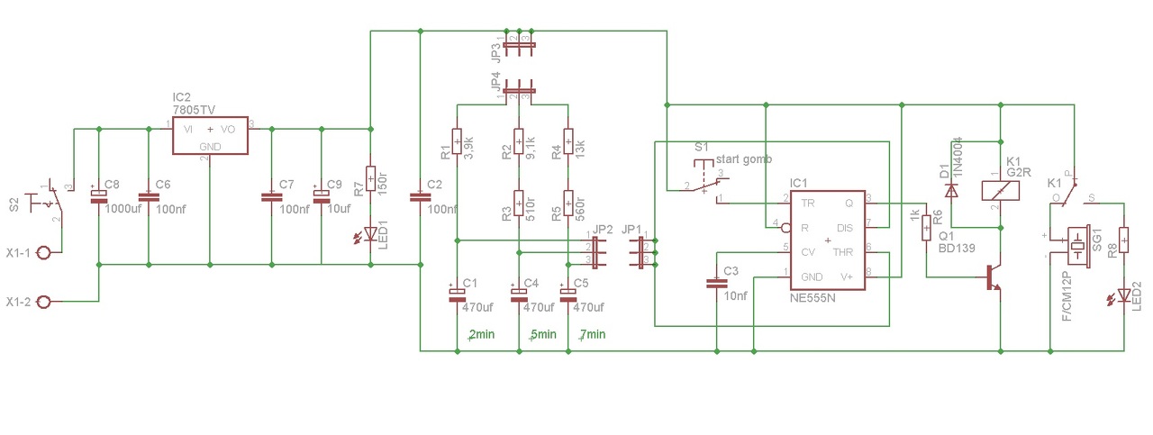

(#) bancsi15 hozzászólása Aug 29, 2013 /
Szeretnék egy kis segítséget kérni. Szükségem lenne egy olyan kapcsolásra, ami úgy működne, hogy egy gomb megnyomására vagy egy kapcsoló bebillentésre elkezdene leszámolni az időzítő és ha letelt a beállított érték akkor a kimenetén egy zümmert, vagy egy kis hangszórót szólaltatna meg amíg egy másik gombbal vagy kapcsolóval le nem állítják. Jó lenne, ha ez a gomb vagy kapcsoló akkor is megállítaná a számlálót, ha még nem telt le az időzítési érték és a következő bekapcsoláskor elölről kezdene számolni. Szerintem egy kapcsolóval lehetne ezt a legegyszerűbben , mondjuk az indítás a táp ráadása, a kikapcsolás és reset meg a táp megszüntetése lenne. Az időzítési értékek 2 perc, 5 perc és 7 perc lennének, ezek közül lehetne választani, mondjuk egy jumper pakolgatásával.
5V-ról kellene üzemelnie a kis szerkezetnek, amit egy 7805-ös kapcsolással biztosítanék (ez már megvan).
Ami rögtön eszembe jutott az 555-ös IC lenne, de nem tudom megoldható lenne-e vele. Szerintetek megvalósítható lenne ez?
Köszi szépen előre is!!

(#) bancsi15 válasza bancsi15 hozzászólására (») Szept 1, 2013 /
Próbálkoztam magamtól és erre jutottam. Igaz bekapcsoláskor megszólalna amíg el nem indítjuk. Mivel a relé alaphelyzetben nyitott lábára lenne a zümmer kötve, így a gomb nyomására elhallgatna és a számolást jelző Led2 világítana. Amint leszámolt a relé elenged és az említett láb használata miatt elkezdene sípolni, amíg újra el nem indítják vagy ki nem kapcsolják. Mindkét jumper pakolgatásával lehetne kiválasztani a beállított időt.
Mi a véleményetek? Kezdőként próbáltam magamtól kitalálni valamit, de lehet, hogy nagyon el vagyok tévedve az 555 működését illetően. Okosabb szakiknak biztosan szemet szúr ha van benne valami rossz.
