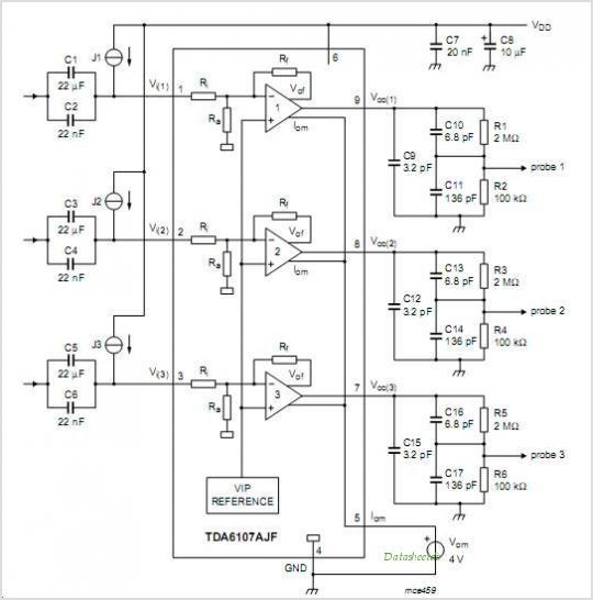

Minden amit írtál jók. Szerintem amúgy nincs baja a 6107-nek mert az egy kimenet és ha visszamész egy vagy két oldalt ott a doksija, meg egy leírás is. A semetikus rajzon is ha nézed a procit ott vannak a nyilak, hogy melyik a bemenő meg melyik a kimenő része a procinak is. Bár ezt csak én gondolom így.

(#) eyess válasza matyusz hozzászólására (») Aug 13, 2013 /
Csak érdekesség képen ez egy alap rajz a TDA6107 ről.
Itt az ötös lábra menő jel az egy 4 volt jelforrásként van feltüntetve .A te esetedben ez az ic felől jönne .De ha olyan a kapcsolás hogy ez a jel egy 4 volt os kimenő vezérlő jel , akkor meg a processzorod lenne rossz .Ez elvileg úgy lenne , ha szabályozva lenne bármelyik szín ennek az 5 ös lábon kifelé menő jelnek is változnia kellene a tv esetében max 9 volt ig csak.Kilenc voltnál a zéner megfogja , ha nem szabályozható az 5 ös láb kimenő feszültsége , akkor a processzor körül kell keresgélni a hibát.

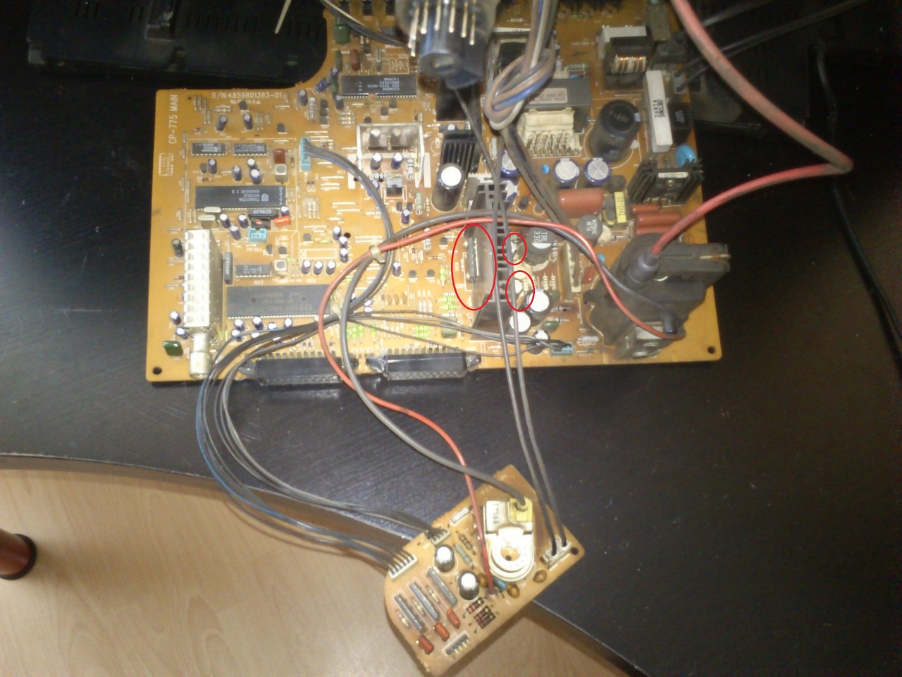

Új vagyok itt, a tárgykörben pedig meglehetősen műkedvelő, nézzétek el nekem...
Adott egy Daewoo 2898ST készülék. Az alap probléma az volt, hogy valamelyik előző gazdája valószínűleg inkább erős volt, mint ügyes, mindkét scart csati félig ki volt szakadva a helyéről, de egy ideig nem foglalkoztam vele. Aztán megjelent a kép felső részében egy csík és egyre kontaktosabb lett a scart is, a csík pedig elkezdett szép lassan hízni. Ma szédszedtem, kitakarítottam és visszaforrasztottam a scartokat, de a képernyőn sajnos semmi sem változott:
Képernyő
Szemmel látható híbát a scartokon kívül nem találtam benne, bár egy borsónyi darab ón előkerült az aljából, de annak sem találtam a helyét...
Van esetleg tippetek, hogy mit lehetne kezdeni vele - a szerelőn és az új készülék vásárlásán kívül? Ez utóbbiakat "kedv" hiányában inkább hanyagolnám...

(#) kadarist válasza DogG hozzászólására (») Aug 18, 2013 /
Cseréld ki az elektrolitkondenzátorokat a függőleges eltérítés IC-je körül.
(#) BarnaPili válasza DogG hozzászólására (») Aug 18, 2013 /
A függőleges eltérítő IC melletti kis elkókat cseréld ki.Ezzel valószínűleg meg fog szűnni a hiba.
István

Két kérdésem lenne még, mindkettő triviálisra hajaz (a fogalmakkal nem igazán vagyok tisztában egyelőre, sűrűn bocsánatot kívánok érte... )
-A kép alapján meg tudjátok mondani, melyik lenne az?
board
-a jobb alsó sarokban van az a darab, amin van két poti "screen" és "focus", a piros kábel egy tappancs-szerű valami alatt csatlakozik a képcső hátuljára... Hogy lehet ezt kiszedni a potis egységből? Úgy tűnik, mintha ki kéne pattintani és kihúzni, de nem nagyon mertem feszegetni...

(#) kadarist válasza DogG hozzászólására (») Aug 18, 2013 / 1
Arra kérlek, hogy semmit se szedjél ki! Egyszerűen csak fordítsd az élére a panelt, ami után hozzáférsz a forrasztási oldalhoz. A kérdéses IC a jobb oldali Scart-hoz van közel.
(#) DogG válasza kadarist hozzászólására (») Aug 18, 2013 /
Kénytelen voltam kiszedni, mert a scartokhoz is éppcsak hozzáfértem, a kondikhoz esélyem sem volt amíg a trafó kábele nem engedte, nem tudtam eléggé kihúzni ahhoz a sínjéből a lapot, hogy el tudjam fordítani. Kint van, így már ok, kicsit szöszölős módon ugyan, de lecsapoltam a kondikat is. Már csak azt kéne tudnom, hogy melyikek a cserések? Vagy cseréljem le az összes kicsit? van egy halom 25V 47µF és 50V 1µF az IC-k környékén. A nagy ITT MSP 3410D-PP-B4 ic van a legközelebb, arra gondolsz?
(#) BarnaPili válasza DogG hozzászólására (») Aug 18, 2013 / 1
A bekarikázott IC a képeltérítő,a kondik is meg vannak jelölve,melyikeket kell cserélni.
(#) DogG válasza BarnaPili hozzászólására (») Aug 18, 2013 /
Ez volt az egyetlen, amire még nem kerestem rá... Murphy?
Köszönöm a segítségeteket, remélem, hamar be tudom szerezni a kondikat és megoldódik a probléma.
