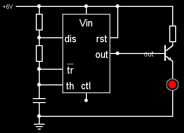

A segítségeteket szeretném kérni. Az alábbi 555-el készült oszcillátort szeretném, ha csak sötétben működne és világosban lehetőleg minél kevesebbet fogyasztana. TEPT4400-as fotorranzisztort tudnék venni. TEPT4400 Hova és hogy kössem, hogy rendesen működjön? (Itt az áramkörszimulátor linkje is. Az 555 kapcsolások között találtam) Áramkörszimulátor Köszönettel: Csaba
Hello! Így van, a bázis-emitternek van letörési feszültsége, de egyébként az 6..7V körüli. Az kb. 25%-al módosítja az időzítést. De egyébként egyszerűbb megoldás is kínálkozik, mint az opto egy mezei dióda a bázissal sorba. Az mintegy 5%-al módisítja az időzítést, mert a kondi kb. 800mV-ra süti ki a kondit. üdv!
Hello! Raktam már fel ilyen kisáramú villogókat ide. Ha ez megfelelő, akkor a CDS helyére teheted a fototranyót is. De alapból a CMOS 555 kell ha a fogyasztást csökkenteni szeretnéd.. üdv!
A hozzászólás módosítva: Aug 14, 2013
Köszönöm a gyors választ.
Igen, már korábban megtaláltam az általad belinkelt hozzászólásodat. A Villogo1 áll a legközelebb, csak az a gond, hogy nekem a 3-as kimeneten egy BD242 van. (így:lásd kép) ..és sajnos már kész a kapcsolás, amit át kell alakítanom alkonyat kapcsolósra. Az 555 CMOS. Így is tudnál segíteni? Köszi
A kapcsolásod kapásból nem jó! A Led-et nem az emitterbe kel tenni, hanem a kollektorba, mert nagy az IC és a tranyó maradék feszültsége. De ha már ott van, akkor a kollektorban lévő ellenállást is át kell helyezni az emitterbe. (Persze illene tudni mekkora Led-es terhelés lesz eleve). Az alkonyat kapcsolót kétféle képen lehet megoldani. - Vagy a Reset bemenetet működtetni. (Reset-ről a tápra egy ellenállás, kb 220kohm, rset-ről a GND-re fototranyó.) - Vagy a trigger bementet kell magas szintre húzni világosban. ( a Tr bemenet és a kondi közé egy 33kohm, és a trigger és a táp közé a fototranyó.) üdv!
Ja, azt nem is írtam, hogy a BD242 PNP tranyó, a rajzon meg NPN van! De ha PNP lenne benne, akkor sem lenne jó a rajz..
Én voltam figyelmetlen. Bocs.
Egyébként így gondoltad? (lásd kép)
Fotoranyó ábrám nem volt hirtelen. Az a szögletes memristor jelképezi.

- Ha a fototranyónak lecsökken az ellenállása, akkor az OUT kimenet alacsony szintű lesz. Vagy is, PNP tranyóval épp bekapcsolná a Led-et. - Viszont ha még is PNP tranyót szeretnél használni,akkor a jó megoldás ott van az első linkemen. De.. A PNP tranyónak bázisellenállás kell, különben az IC és a tranyó kinyírja egymást. Pontosabban bázisosztó, vagy szinteltoló, mert az IC kimenete nem tud a tápra felmenni, így a tranyó nyitva maradhat akkor is ha ki lenne kapcsolva. - Egyébiránt meg nem tudom minek tranyó a kimenetre, ha a Led-el sorban egy 500ohm van. Egy 20mA-es Led-et, (de még 20-at is) meg tud hajtani az 555 közvetlenül. Most akkor hol vagyunk?
