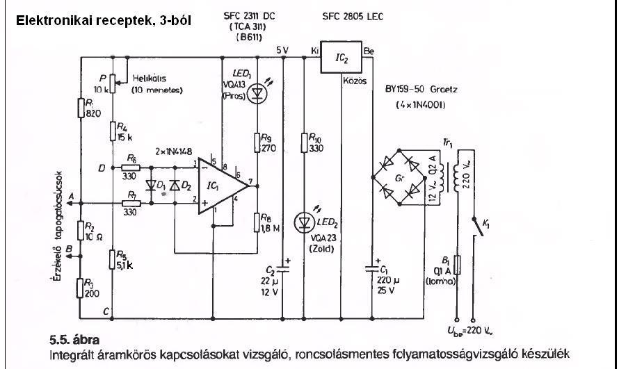

Pontosan! (bizonyára a háttérvilágítás hiányzik a sorból). Ezzel a műszerrel nézheted, igen óvatos, pár mV, pár uA, más OPA-val is megépítheted

Azt hiszem félreértettük egymást. Ez egy szakadásvizsgáló. (A multiméterek szakadásvizsgálóiról azt tartják, hogy használatukkal meghibásodhatnak a félvezetők.) Az IC vezérlő bemeneteit kell megkeresned a modul csatlakozásán. Adat 0-7, RS, R/W, En, kontraszt, táp

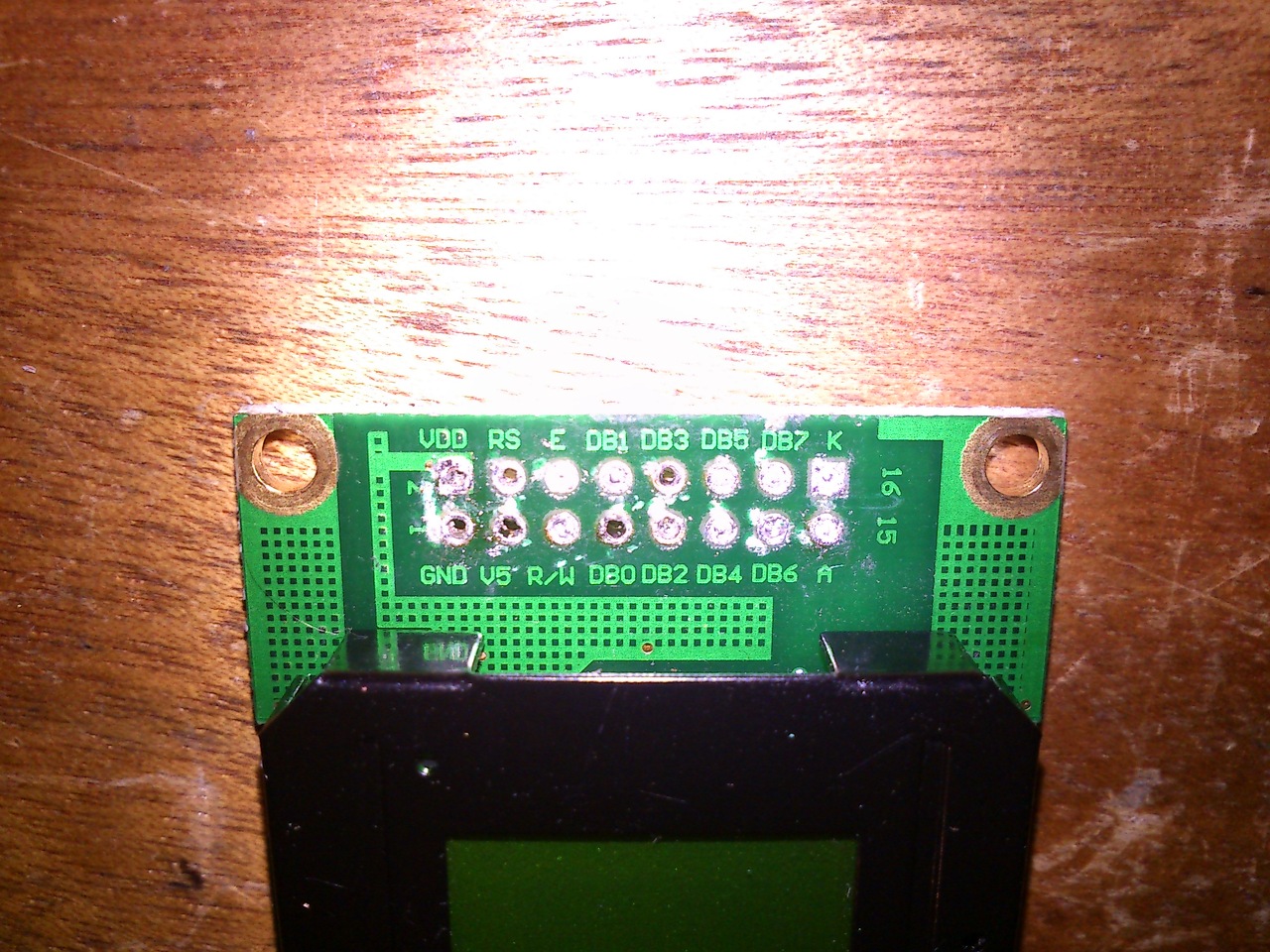

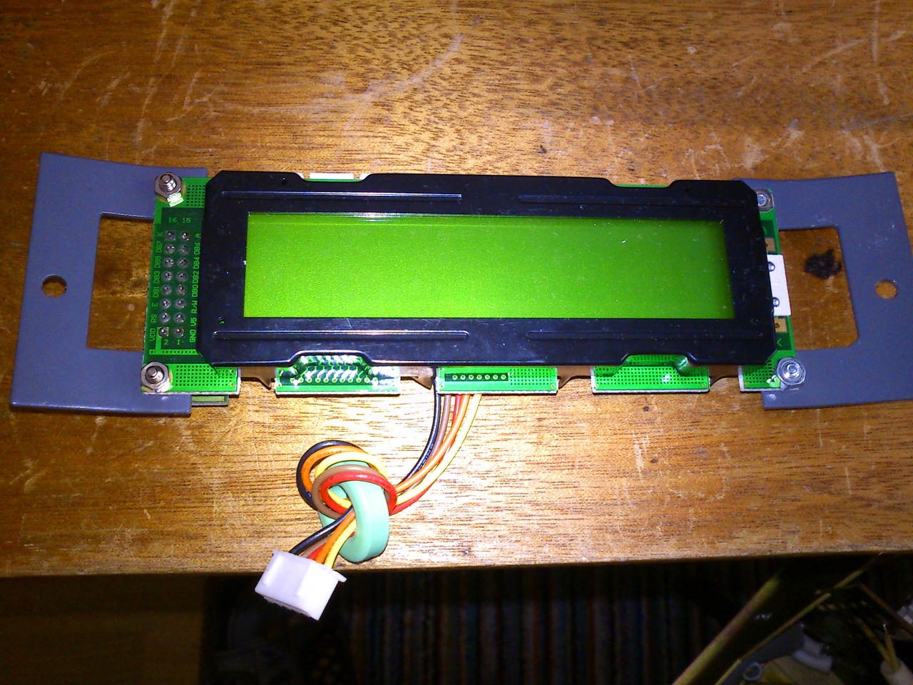

Üdv mindenkinek! Szóval szereztem egy, a képen látható kijelzőt, nem tudok róla semmit. Az lenne a kérdésem hogy milyen környezetben lenne ez használható? Mondjuk PC kijelzőnek? Esetleg labortáp kijelzőjének?

Leszeded a hátuljáról a kis panelt, a 2x8-as csatlakozó, ami ezután szabadon marad, a felső oldalon feliratozva van, hogy melyik láb micsoda. A nevek alapján 99.9%, hogy standard HD44780-kompatibilis a kijelző, akkor pedig bármire használható.
A kis panelon valószínűleg valami mikrokontroller van, ha levakarod a papírcimkét a chipről, akkor kiderülhet, hogy lehet-e valamire használni azt is.
Szerintem simán 100%, hogy HD44780 alapon műkszik. Ha direktbe van forrasztva a kis panel (már pedig így látszik), akkor óvatosan a szét forrasztással, hogy a PAD-k ne sérüljenek.

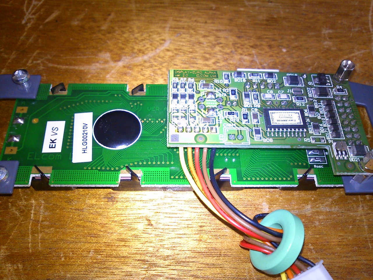

a második kép a kis panel vezérlőjét mutatja..

A 2. képen lévő SMD IC (P87LPC760BD) egy mikrovezérlő, tehát a benne futó program vezérli az LCD-t (ahol eredetileg volt beépítve, annak megfelelően), szóval neked az a panel valószínűleg nem kell. Szerintem ez egy 2x20-as karakteres LCD, háttérvilágítással. De ha adsz neki tápot, akkor meg jelenik a két sor a pixelekkel. A hozzászólás módosítva: Aug 16, 2013
A két sor az tuti.. majd megnézem... Szóval van valami köze is a HD44780-hoz? Mert ha igen, már megy is a gépembe
Igen, van köze, mégpedig annyi, hogy kb. teljesen kompatibilis vele
nos, akkor jó vétel volt... főleg hogy nem is fizettem érte
Csak vigyázz, a lábak max. 5V-ot kaphatnak (esetleg a háttérvilágítás többet, de az csak az adatlapból derül(ne ki, ha lenne)).
