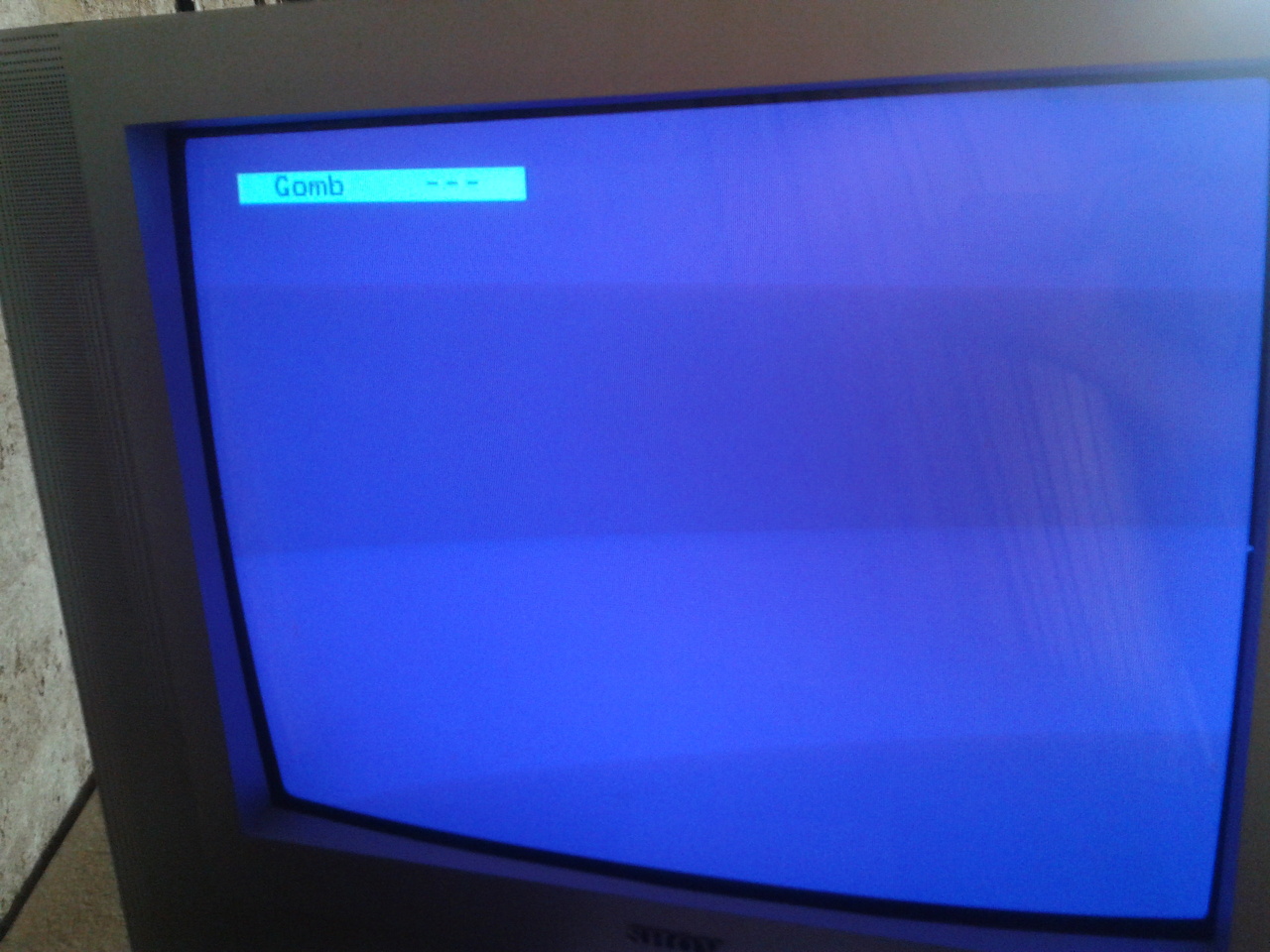

A processzor ment meg , rendeltem és ki cseréltem, és hozzá látam az eredeti hiba fel tárálásában, vagyis ha kábel TV müsorát nézük megy az adás de pár perc után a csatorna elvándorol, ki cseréltem a C215, C242, C243, C244, C122, C208 as Kondikat de semmi eredmény, gondoltam hogy nem a tuner cserével kezdem a hiba kijavitását, igy a tápal folytatam, és ma kicseréltem a C 656 os kondit, és bekapcsoltam erre se kép se hang, a képernyő ball felsö sarkában " GOMB _ _ _ " felirat fogadot semmi elö lapi gombra nem csinál semmit a tv, távirányito nincs.

A rajz rendelkezésedre áll.Ellenőrizd le , hogy mindenhol meg van e az a feszültség , ami a jelölések szerint kell.Nyilván , ha egy kondenzátort kicserélsz , és előtte jó volt , de utána nem , akkor csak vétettél valami hibát.Ezt úgy szokták csinálni , hogy visszafelé kell menni , hogy merre jártál , és mit csináltál , és tüzetesen átnézni mindent forrasztásokat stb . Általában ahová nyúltál utoljára , és azután se kép se hang, akkor ott kell szét nézni.

(#) frend válasza eyess hozzászólására (») Aug 24, 2013 /
Visza forasztotam a régi kondit C656, de csak ez a " GOMB _ _ _ " felirat jelenik meg.
mintha valami kodra várna.
