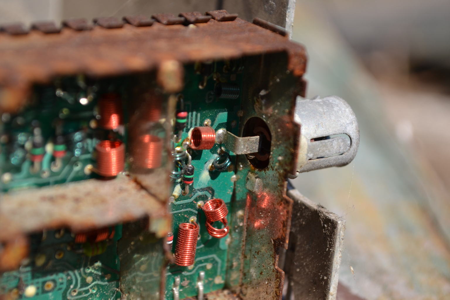

(#) kadarist válasza bányaman hozzászólására (») Aug 31, 2013 /
Szeretnél egy másik tunert?
(#) Gabó válasza bányaman hozzászólására (») Aug 31, 2013 /
Ha nem roncsolódott a nyák, és a csatlakozó,és meg is van a csatlakozó, akkor vissza forrasztod, és kész.
(#) bányaman válasza kadarist hozzászólására (») Aug 31, 2013 /
Miért, van neked elfekvőben? Egy képet tudsz csinálni a csatlakozó bekötéséről?
A hozzászólás módosítva: Aug 31, 2013
(#) bányaman válasza Gabó hozzászólására (») Aug 31, 2013 /
A nyákon nem látszik sérülés, de a csatlakozó nincs meg sajnos, és annak a bekötését se tudom. Az antenna csatlakozó forrasztó szemeit sem találom.
Valahol biztosan van, de csak azért kérdeztem, mert nem tettél fel kérdést.
Az lenne a legjobb, de ha egy képet tudsz küldeni róla, hogy az antenna csatlakozó hova van forrasztva, én már annak is örülnék. A kérdésem, hogy hova kell forrasztani az antenna csatlakozót.
(#) kadarist válasza bányaman hozzászólására (») Aug 31, 2013 / 1
Ez egy Philips tévé tunere, de az elv ugyanaz.
keress olyan forrpontot, ahova semmi nem megy, de mégis van ott egy forrasztás.

(#) bányaman válasza kadarist hozzászólására (») Szept 1, 2013 /
Sikerült megcsinálni, elvágtam egy antenna toldó kábelt a közepét a forr szembe raktam, az árnyékolást meg vastagon a fém házhoz forrasztottam. Szépen megtalálta a csatornákat, jó lett. Köszönöm

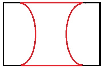

(#) 11ak53 hozzászólása Szept 1, 2013 /
Lenne egy hibás TV-m, a kép szélei eléggé el vannak torzulva, mint a csatolt képen a piros vonallal határolt rész (a fekete lenne az eredeti.)
Úgy kezdődött az egész hogy először így összeesett a kép. Aztán kis idő múlva be sem kapcsolt. Annak az oka a zárlatos sorvégtranzisztor volt, azt kicseréltem, de a kép még mindig ilyen. Gondolom a sorvég tönkremenetele és eközött van összefüggés úgyhogy nem is merem sokáig járatni. Neten keresgéltem de nemtaláltam semmit erre vonatkozóan. A tv típusa SilverCrest ct2816-s, 11AK53-as panel van benne.
Ha valaki tudna segíteni abban hogy hol keressem a hibát azt nagyon megköszönném
(#) kadarist válasza 11ak53 hozzászólására (») Szept 1, 2013 /
A homorú torzításra: Bővebben: Link
(#) 11ak53 válasza kadarist hozzászólására (») Szept 1, 2013 /
Köszönöm, és szerinted ennek a hibának köze lehet a sorvégtranzisztor halálához is?
A hozzászólás módosítva: Szept 1, 2013
Igen, akár az is előidézhette a kelet-nyugat korrektor meghibásodását, de a korrektor hibája is tönkreteheti a sorvégtranzisztort.
A Q104 kollektorköre szakadt volt. Mostmár jó a kép, remélem ettől ment tönkre a sorvégtranzisztor is és már nem lesz több baja. Köszönöm a segítséget!
