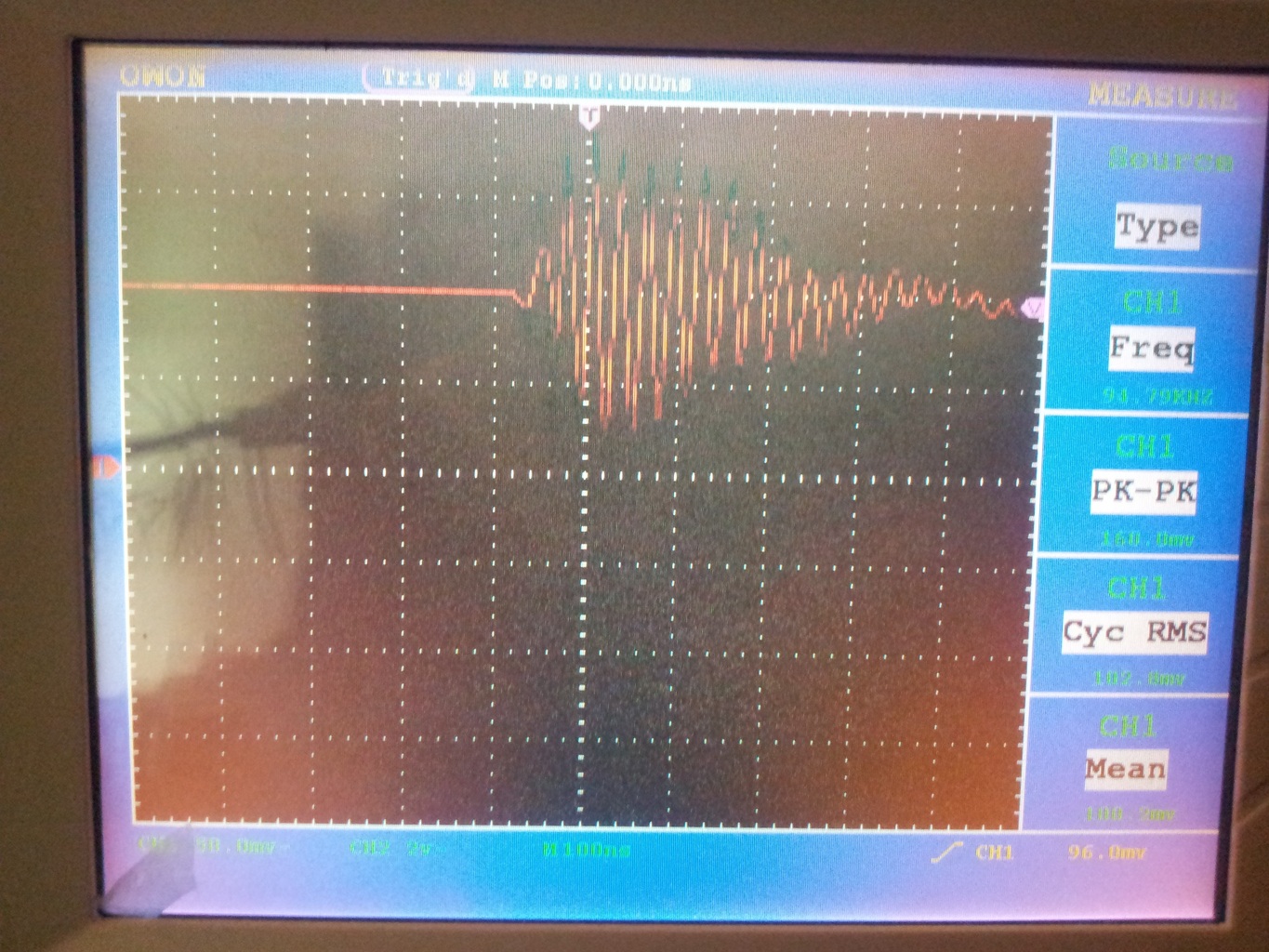

(#) pz87 válasza Attila86 hozzászólására (») Szept 19, 2013 /
Jövőhétre sikerült rendelnem helyi boltban alkatrészeket a penelmérőre, kicserélek párat és megnézem helyrejön-e.
De közben gondolkodtam, hogy lehetne csökkenteni a kimeneti zajt.
Pc tápból bontott toroid magra tekertem 7szál 0,45mm-es huzalból pár menetet, 22uH lett.
Mondjuk szerintem tekerek újat mert 10mOhm lett az ellenállása így 10A-en 100mV esik rajta, de próbának jó volt.
0,1Ohm-os söntön néztem a zajt 1A-en, a tekercset csak sorba beraktam a kimeneti pozitív ágba.
Első kép tekercsel a második nélküle. Elég szépen csökkenti a zajt.
Te próbáltad ezt a megoldást?
Nem tudom merjem-e belerakni, begerjedhet tőle a táp?
A hozzászólás módosítva: Szept 19, 2013
(#) Attila86 válasza pz87 hozzászólására (») Szept 19, 2013 /
A labortáp elődjében volt kimeneti fojtó és az SMPSII-nél is volt az utolsó két prototípusát kivéve. Sőt ott nem is mint egyszerű fojtó szerepelt hanem közösmódosú szűrő volt. Végül a végleges verzióból kivettem mert alig csökkentette csak a zajt, cserébe viszont induktív terhelés esetén begerjedt a tápegység. Ráadásul plusz egy alkatrész volt amit ráadásul saját kezűleg kellett elkészíteni, ami jobban elriasztotta volna a kevésbé gyakorlott hobbistákat. Így hát nem véletlen nem raktam a kimenetre fojtót. Persze tehetsz ha gondolod, de hogy hogyan fog tőle viselkedni a labortáp nem rezisztív terhelés esetén, azt nem tudom neked borítékolni.
(#) _vl_ válasza Attila86 hozzászólására (») Szept 19, 2013 /
Értem, akkor méregetek még, hogy gondot okoz-e és meglátom végül beépítem-e.
(#) Attila86 válasza _vl_ hozzászólására (») Szept 19, 2013 /
Igen, a kimeneten volt. A két szabályozó között is lehetne, de pz87 azt kérdezte hogy rakhatja-e a fő kimenetre, ezért erre válaszoltam.
Nekem is megfordult a fejemben hogy az elő és a főszabályozó közé teszek egy szűrőt, de egész egyszerűen nem fért rá a nyákra. Ráadásul Tóth Gábor barátom aki szintén hasonló tápon dolgozgat, ő tett oda szűrőt, ráadásul mindkét ágba! Egy gyűrűre tekerte fel a két fojtót, bifiláris tekercsként. Aztán rájött hogy az sem csökkenti radikálisan a zajt, cserébe viszont egy marék problémát okozott neki a táp működésében. Legutóbb mikor erről beszéltem vele azt mondta hogy már ki is vette és soha többé nem csinál ilyet.
Az a baj, hogy a vezetett zaj csak egy része a dolognak. A kapcsolóüzemű rész azonban emellett elektromágneses zajt is termel ami a fojtót ide-vagy oda mindenképp tovább jut az áramkörben, az éteren keresztül. A legjobb zajszűrés ezért az elő és a főszabályozó egymásról való elektromágneses különválasztása, árnyékolása lenne. Az SMPSII megálmodásakor ez is volt az első terv, még vaslemez-profilokat is rajzolgattam de úgy nem lett volna ennyire kompakt és egyszerű a készülék. Bár mondjuk az vita tárgya lehet hogy ez így most mennyire egyszerű vagy nem egyszerű, de az árnyékolós verzió garantáltan ennél is bonyolultabb lett volna szerelés szempontjából.
