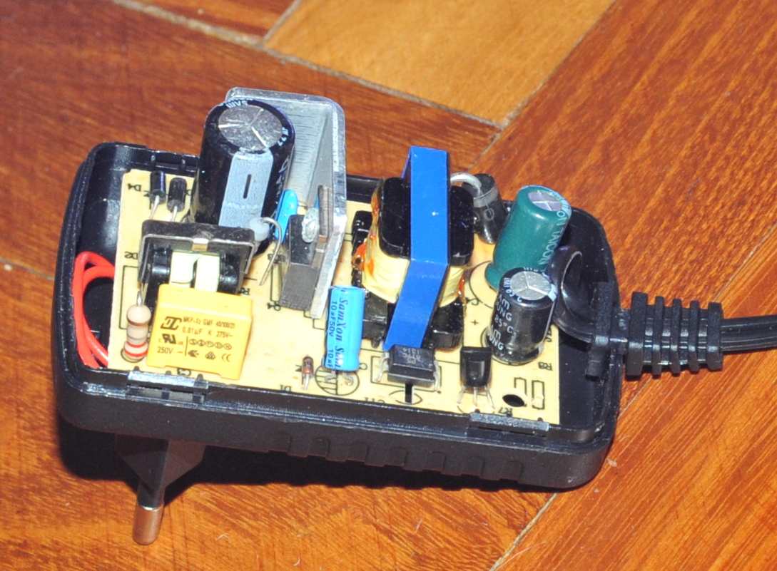

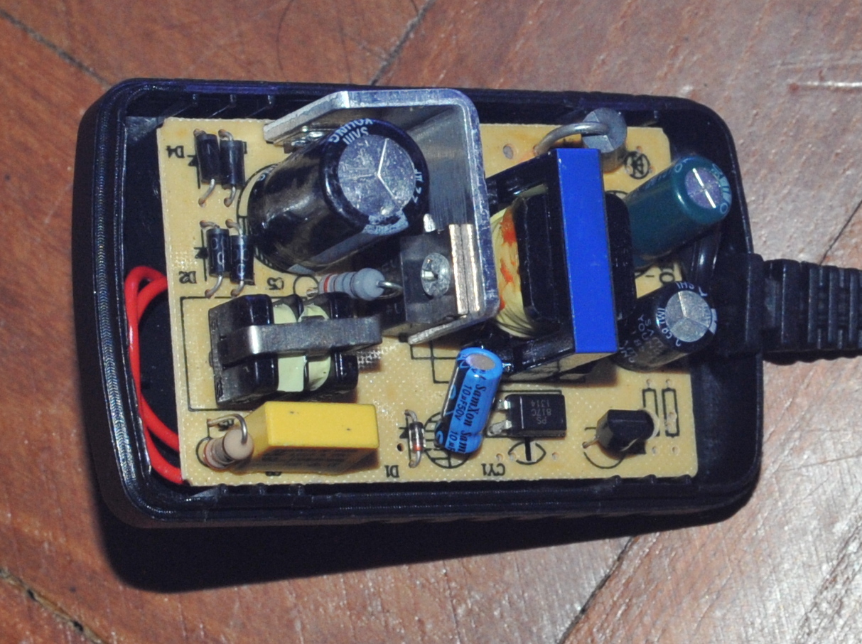

Vettem 12Volt 2Amper-esnek árult olcsó kínai kapcsolóüzemű tápot (egyből 3db-ot).
A gondom az vele, hogy 2 ampert ha megközelítem akkor igen forró lesz, pontosabban 1.8Ampert felvevő LED szalag-al próbáltam, így igen forró lett és kicsit égettszagú.
Kipróbáltam 1.2Ampert felvevő rövidebb LED szalaggal is, úgy már csak meleg volt, de nem vészes.
Azt persze sejtem, hogy ezek a 2 Amperesek nem bírják a 2 Ampert hosszú ideig, de érdekelne mennyire szabad terhelni, az élettartam megőrzése érdekében.
Csináltam 1-2 másodperces terhelési tesztet, 2.4Amper árammal terhelve is tartotta 11.8Voltot.
Ne nagyon terheljem 1.2Amper fölött ha sokág kellene világítanom róla?
Esetleg hagyjam 1.8Amper terheléssel és majd ha elromlik kicserélem benne a pufferkondit?
Ilyeneket még nem építettem, csak gyengeáramű DC-DC konvertereket, így nem tudom pontosan minek kellene benne lenni, de az biztos ebben nincs toroid vagy ilyesmi, csak 2 tekercs.
Ami szembetűnő, hogy a tranzisztort hűtő alu borda körbeöleli a 300Voltos 22 mikrofahrados puffer elektrolit kondenzátort így elősegítve annak kiszáradását és túlhevülését. (Van egy kis benyomódás is a kondenzátor tetején, gondolom egy fizikai behatás érhette bár csak egy ilyen adaptert szedtem még szét.)
Talán ezen lehetne segíteni kicsit átfordítva a bordát a tekercs irányába...
Csatolok képeket, hogy látszódjon a beljseje, hátha nektek többet mond ez a konstrukció és van tippetek hogy lehetne kímélni vagy tuningolni.

(#) pittti válasza gammabuta hozzászólására (») Szept 19, 2013 / 1
Nekem is van ilyen. Ezeken sokmindent nem lehet segíteni, az anyagtakarékos és költséghatékony tervezés iskolapéldája. A méretéből és a zsúfolt elrendezéséből (hűtés úgyszólván nulla) következik hogy tartósan csak a névleges terhelés 50%-ával terhelhető.
Az egyetlen amit megtehetsz, a tetejére fúrsz két sor 3-as furatot, így a szellőzése és a hűtése egy kicsit jobb lesz. (csodát persze így se várjál tőle!)
(#) _vl_ válasza pittti hozzászólására (») Szept 19, 2013 / 1
Vagy lehet rá nagyobb/jobb hűtőbordát tenni, és/vagy megtoldani egy ventilátorral.
Az, hogy a szekunder oldali egyenirányító dióda hűtetlen, jól mutatja, mennyire nem arra tervezték ezt az alkotást, hogy terhelni lehessen.
A hozzászólás módosítva: Szept 19, 2013
(#) pittti válasza _vl_ hozzászólására (») Szept 19, 2013 /
Bármekkora hűtőbordát tehetsz rá, ez egy teljesen zárt tápegység - a meleg bent marad és szép lassan puhára főzi az egész belsejét. Ventillátort sem lenne egyszerű beleszerelni, egyszerűen nincsen hozzá elég hely.
Én a külső merevlemez tápegységének a tetejét két sorban megfúrtam szélétől a másik széléig, így 35-40 foknál nem melegebb folyamatos üzemben sem.
(előtte olyan forró volt, hogy attól féltem leég)
(#) _vl_ válasza pittti hozzászólására (») Szept 20, 2013 /
Az eredeti tokjában nyilván esélytelen bárminemű normális működés.
