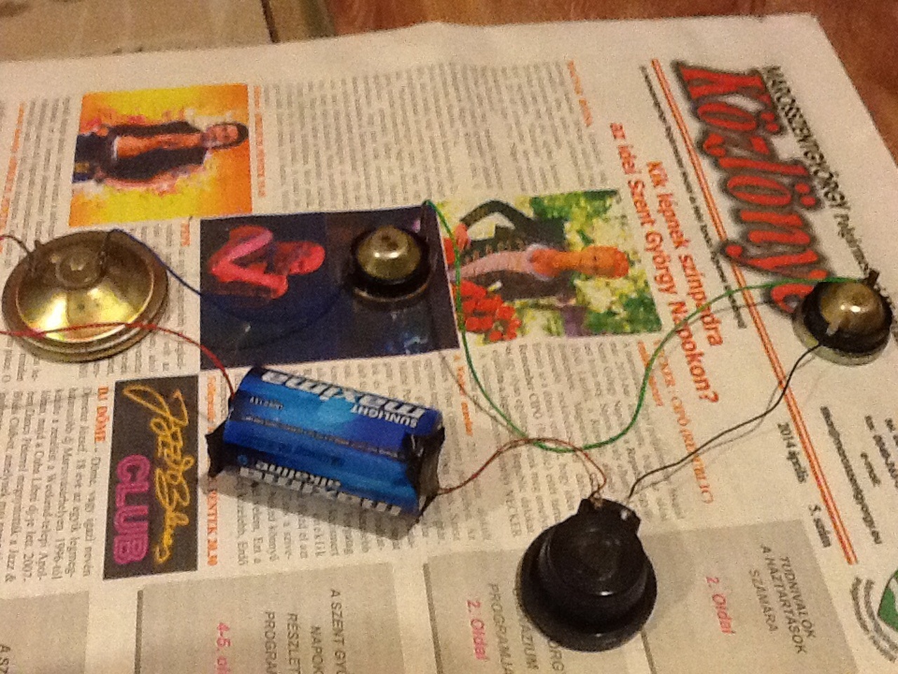

(#) Ferike2001 hozzászólása Ápr 18, 2014 /
Sziasztok! Épiteni szeretnék egy kábeles "adó-vevő" keszüleket, ami két mikrofonból és két hangszóróbol állna. Nagyon kezdő vagyok ilyen területen úgyhogy reszletesebb vákaszokat kérek! Köszönöm elöre is!
(#) Medve válasza Ferike2001 hozzászólására (») Ápr 18, 2014 /
Szia, böngésszél egy szimpatikus, felkészültségednek megfelelő kaputelefon kapcsolást. Választ kapsz, ha lesz kérdésed
(a kérdés magátol érthetődik) Vagyis hogy lehet ezt megvalósítani???
(#) Remci válasza Ferike2001 hozzászólására (») Ápr 18, 2014 /
Hát ez a legegyszerűbb. 2 hallgató, 2 mikrofon, plusz egy 9v-os telep. De ha szén mikrofonod van, akkor 1,5v is elég. ( sztár telefonos koromban ilyet használtunk érpár átbeszélésre )

(#) Ferike2001 válasza Remci hozzászólására (») Ápr 19, 2014 /
Köszönöm a rajzot! De honnan tudom hogy szén mikrofon-e?
(#) Remci válasza Ferike2001 hozzászólására (») Ápr 19, 2014 /
Ez például szén mikrofon, ez pedig elektret mikrofon. Az utóbbinak kell a 9v a működéshez.
Mit tegyek ha csak egy szén mikrofonom van? Mindegy hogy az elemen hogy kötöm a + és - ?

(#) Ferike2001 hozzászólása Ápr 19, 2014 /
Bekötöttem úgy ahogy a rajz mutatja 1.5 v os elemmel, de nem működik. Vajon ha teszek 9 v os elemet fog működni?
A hozzászólás módosítva: Ápr 19, 2014
Emeld meg a feszültséget 4,5v-ra. Az is elég. Sajnos nem találtam szén mikrofont, így elektrettel raktam össze, de azzal működött. A képen van egy szén mikrofon, a feketét hallgatónak nézem, az szerintem nem mikrofon. A másik kettőt nem ismerem, azok hallgatók lennének?
Ha egy 5 v-os trafora kotnem, mukodne??? Ha oramutato jarasa szerint nezzuk az elem utan az elso mikrofon, a masodik ketto hangszoro es az utolso is mikrofon. Igy volt a rajzon...

(#) Ferike2001 válasza Ferike2001 hozzászólására (») Ápr 20, 2014 /
Megpróbáltam 7,5 v-al (mert itthon csak annyi elem volt) és nem működik!!!
(#) Remci válasza Ferike2001 hozzászólására (») Ápr 20, 2014 /
Próbáld ki hogy csak az egyik mikrofon-hallgató párost kötöd a tápra. Ha a hallgatóban hallod amit a mikrofonba mondasz, akkor az jó. Utána próbáld ki a másikat is. A kettőt összekötve működnie kell. A szén mikrofon nem tudom milyen régi, lehet hogy a szén szemcsék össze álltak benne. Kocogtasd oda valamihez óvatosan, hátha szétválnak.
(#) Ferike2001 válasza Remci hozzászólására (») Ápr 24, 2014 /
Kiprófáltam a hangszórókat és mundkettő működik de összekötve a mikrofonnal nem.
(#) Remci válasza Ferike2001 hozzászólására (») Ápr 25, 2014 /
Akkor nincs több ötletem. Pedig ennek működnie kell, évekig ilyenekkel beszéltük át a távközlési érpárakat, akár km-eket is. Ha a hallgatók jók, akkor a mikrofonokkal van a bibi, szerintem a jobb alsó sarokban lévő fekete nem is mikrofon.
