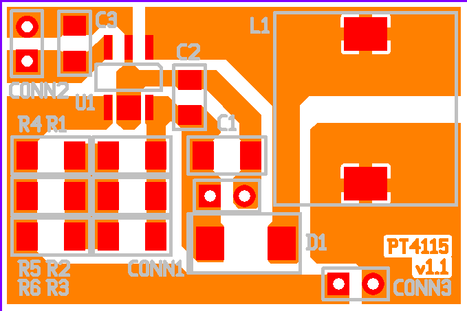

![]() Akkor úgy csináljam hogy a a lábaitól eljövő szálakat majd jól megvastagítom és kiszélesítem? Üdv! Köszöntem! UI: Találtam egy másik rajzot ahol két led is van,igaz párhuzamosan, gondolom ott az egyik a töltést jelzi a másik ha már feltöltődött? A hozzászólás módosítva: Szept 23, 2013
Idézet: „Akkor úgy csináljam hogy a a lábaitól eljövő szálakat majd jól megvastagítom és kiszélesítem?” Valahogy úgy. Egy minta egy másfajta IC-hez a mellékletben. Idézet: „UI: Találtam egy másik rajzot ahol két led is van,igaz párhuzamosan, gondolom ott az egyik a töltést jelzi a másik ha már feltöltődött?” LED-eket nem kötünk párhuzamosan. A "DNP" azt jelenti, hogy "nem ültetni be", azaz az az alkatrész nincs.
