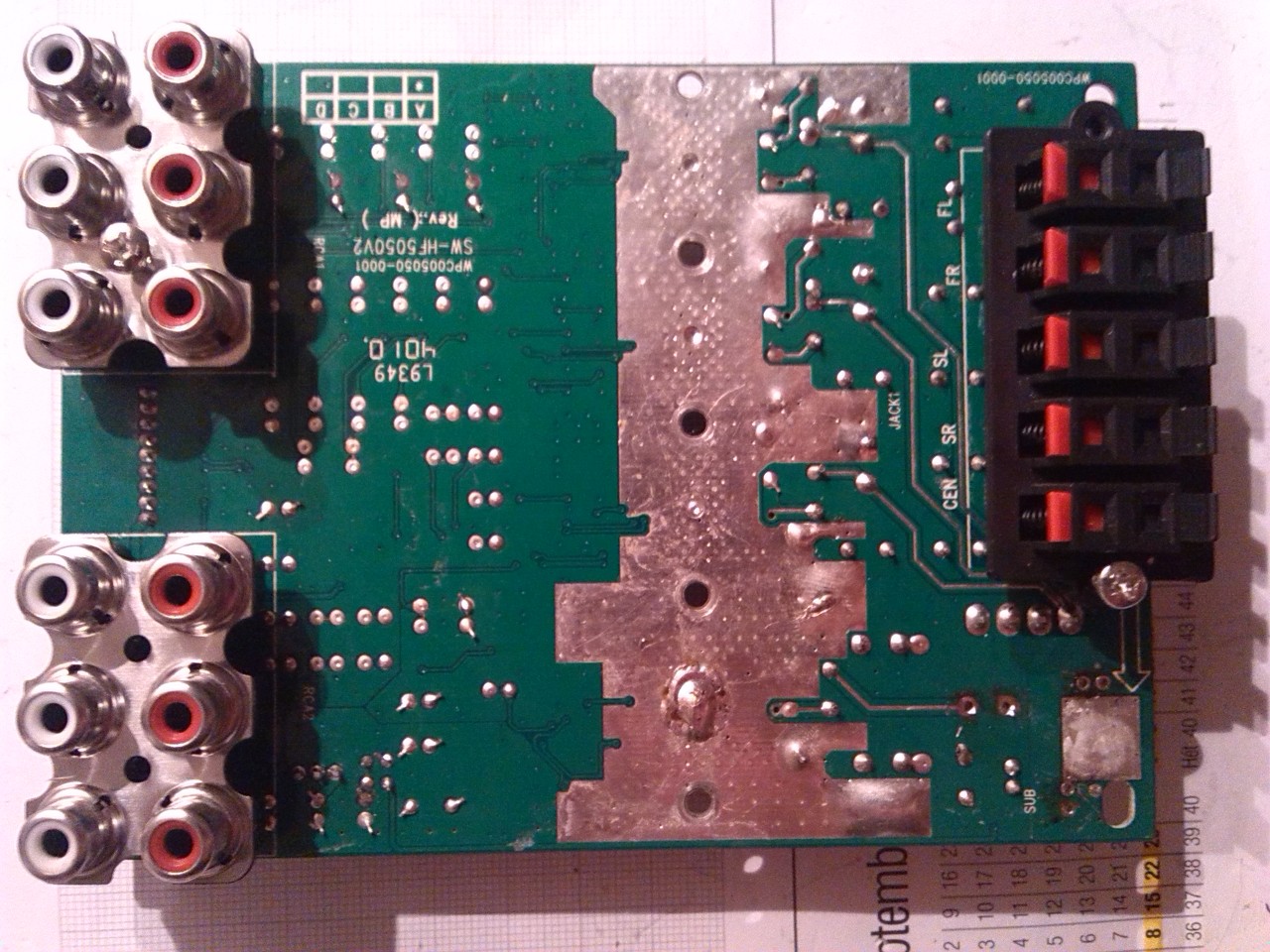

Szia! A TEA-n kívül nem nagyon látok ezen a panelen aktív alkatrészt ami a center csatornával függne össze. Hangerőszabályzás hogyan van megoldva?

Igen persze, próbáltam más hangszóróval is ugyan ezt produkálta -az új TEA-val is- A hang erő szabályzás 2 potméteren keresztül történik. (Mikor megkaptam a center hangszóró dugaszrésze zárlatos volt.)
Nézd meg az IC lábain a tápfeszültséget és a kimeneten a féltápot. A zárlat nem tett kárt valamelyik vezetősávban?
A potira a hibát leszámítva normálisan reagál? A poti hibája kizárható?

Ac Ic-n 12-13 Voltot mértem, a kimeneten terhelés nélkül 6-6,5 voltot. Igen normálisan reagál, bár max. hangerőn a beszédhangerőnél is halkabban "szól", de a potira helyesen reagál. (Most meg a mély sem akar szólni majd holnap folytatom) Köszönöm az eddigi segítséget!
Az IC FEEDBACK (visszacsatolás) lábra menő kondenzátor kiszáradása elapaszthatja az erősítést. Nem függ ugyan össze az előzményekkel de érdemes megnézni. Az adatlap segít fellelni.

Kaptam egy Genius 5050 v2-es típusú 5.1-es hang(fal)sugárzórendszert aminek elméletileg az volt a hibája, hogy csak zúgnak a hang(fal)sugárzók. Az erősítő részt kiszerelve látható volt, hogy az egyik IC lábai elég furán állnak. Az ICk-ről leszereltem a hűtőbordát és megpróbáltam kiforrasztani ai ICt de ahogy kijött pár csík a nyákon megsérül és így nem tudom pontossan melyik láb hova menne. Tud valaki segíteni egy kapcsolási rajzal? Segítségeteket előre is köszi A hozzászólás módosítva: Okt 13, 2013
