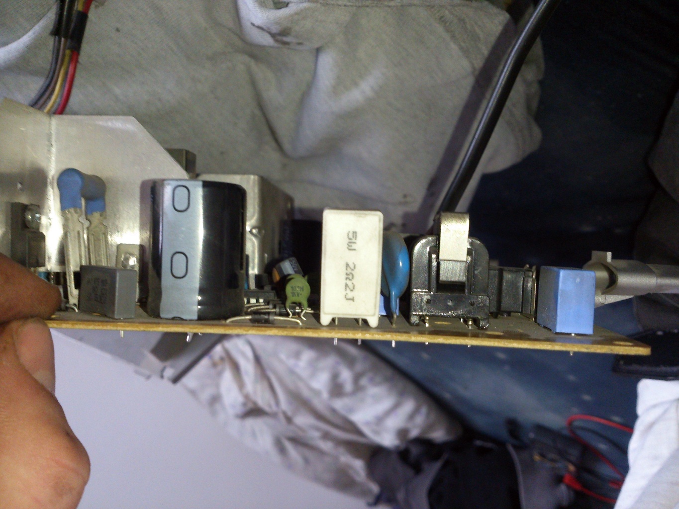

Végre volt egy kis időm és neki álltam megnézni a tápegységet ahogy javasoltátok. Na most elkezdtem töviről hegyire végig mérni mindent és egy 5W-os 2,2 ohm-os ellenállás teljesen szakadt. (kép) A trafónál egyik oldalt (összes lábon) 228 V-van a másikon 38-39V ez így jó? Esetleg még kipróbálom, hogy a gondja az ellenállás-e nem lehetne helyettesíteni valamivel?

(#) kadarist válasza csoki18 hozzászólására (») Okt 17, 2013 /
Ha a primer részen méricskélsz, akkor a műszered negatív vezetéke legyen a hálózati pufferkondi negatív pólusán!
(#) csoki18 válasza kadarist hozzászólására (») Okt 17, 2013 /
Ha jól gondolom akkor te jelen esetben a 400V 100µF elkora gondolsz?
A konkrét értékét nem ismerem, de valószínű, hogy igen.
Az előző képemen az a nagy kondi az ellenállástól balra. Na most a negatív oldalhoz képest sehol sem tudok feszültséget mérni csak az említett ellenállásig. Ezek szerint ő lenne a ludas?
(#) eyess válasza csoki18 hozzászólására (») Okt 17, 2013 /
Egyébként is jobb ha kiforrasztod , és úgy is megméred az a biztos .
Egyszer már diagnosztizáltad, hogy szakadt. Valószínű, hogy tápegység FET-je lett zárlatos és azért szakadt meg az ellenállás.
