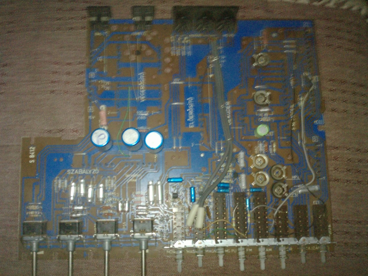

(#) zolikzol hozzászólása Okt 3, 2013 /
Sziasztok !
Garázsürítéskor kezembe került egy alaplap, azt nem tudom hogy Cleo vagy Aiwa, de az biztos hogy valamelyiké. Valakit esetleg érdekkel?
(#) bekeipeter válasza zolikzol hozzászólására (») Okt 6, 2013 /
Ez az RA6363 alaplapja!

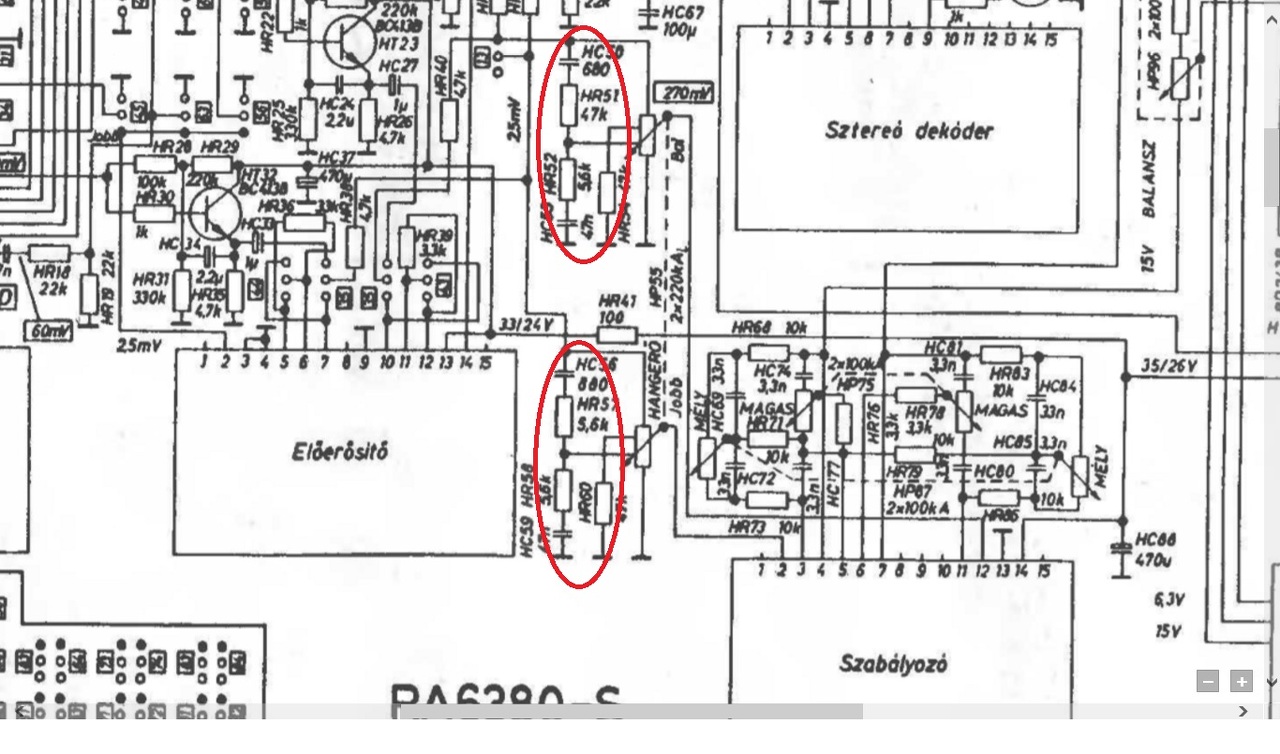

(#) LOmmPA hozzászólása Okt 24, 2013 /
Szervusztok!
Tudna nekem valaki abban segíteni, hogy a Cleopatraban hogyan tudnám semlegesíteni a loudness áramkört? Igazából az a gondom, hogy nem tudom mi csinálja a loudness szabályozást. A szabályozó panelen csak a hangszín szabályozó alkatrészei vannak, azon már mindent kicseréltem fólia kondenzátorra meg 1%-os ellenállásra, mert voltak aszimmetria gondok... Arra tippelek, hogy a loudness az a két RC tag a hangerő szabályozó poti környékén, amikre a 330k csatol be a bemenet felől, de nem vagyok biztos benne, ti hogyan csinálnátok a kapcsolgatását? Ha a képen bekarikázott (általam loudnessnek hitt) tag a ludas, akkor hogyan hatástalanítsam?
Előre is köszönöm!
A hozzászólás módosítva: Okt 24, 2013
(#) reloop válasza LOmmPA hozzászólására (») Okt 24, 2013 /
Szia! Vedd ki azt a két-két kondenzátort amit bekarikáztál!

(#) LOmmPA válasza reloop hozzászólására (») Okt 24, 2013 /
Ilyen egyszerű volna? Hálás köszönetem, holnap kipróbálom!
A poti kiágazását is megszakíthatod, ha eligazodsz a rajz alapján, vagy kapcsolót is beiktathatsz - mégis vágynál loudness-re, akkor legyen.
Ha jól értelmezem, abba a sávba kellene sorosan beiktatni egy kapcsolót, ami a potméterről a két 5,6k-s ellenállás közé vezet.
