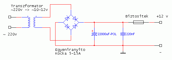

(#) dj technics hozzászólása Dec 11, 2007 /
hali kaptam ajándékba egy auto erősitőt.és szeretném lakásba,be kötni és mien dolgokat vegyek hozá,ez lenne a kérésem aki tud segiteni
(#) valve válasza dj technics hozzászólására (») Dec 11, 2007 /
Egy 22000µF -es kondit egy 35A -es egyeniranyito kockat, es egy 220v -> 12v trafot ami leperkal kb 5-15A -ert,.. Aztan bekotod es mar szol is,.. (mgjgy; ez a kerdes mehetett volna a "Kezdő kérdések" topikba, ezutan keress utanna a dolgoknak, koszi!)
Lehet venni egy tapot, keszen is, de sokkal sokkal olcsobban meguszod ha te magad epited meg,.. Ha szukseged van adok egy kapcsolasi rajzot, miszerint megepitheted,.. Nem nagy dolog,..

(#) valve hozzászólása Dec 11, 2007 /
Ezt kellene megvalositani;
