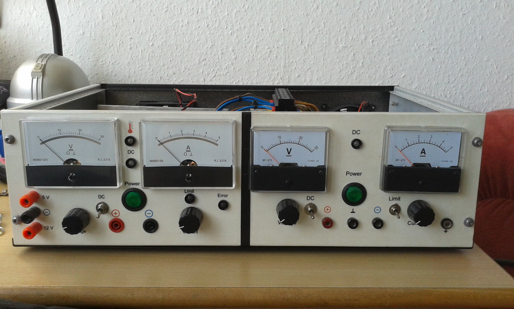

Sziasztok! Régebben csináltam egy kettős tápegységet, gondoltam megosztom veletek. A vezetékezés nem lett a legszebb, így sikerült, a következő majd szebb lesz.

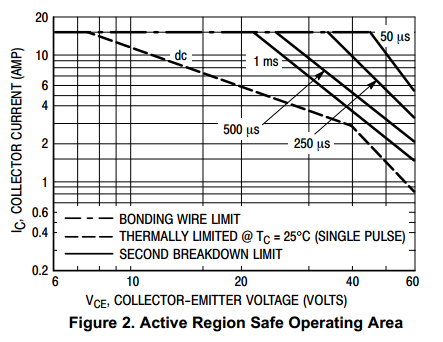

Bajban vagyok!
Megépítettem az alkotó 2.4.7b labortápot (3x2n3055) működött is jól sőt mondhatni tökéletesen amíg a kisfiam játékvonatját rá nem kapcsoltam először nem volt semmi gond hajtotta a kis motort (1.5V ceruzaelemről megy eredetileg) utánna egy szikra a motor pólusainál (a motor azóta is megy elemmel de) a táp max feszültség és sehova se le se föl DC kapcsoló bekapcsolva kikapcsolva mindegy. Áramkorlát megy szerintem mert ha letekerem a potit teljesen akkor kigyullad a led.
Mi szállhatott el hol kezdjem a keresést a panelon károsodásnak semmi nyoma.

(#) szili83 válasza mrd86 hozzászólására (») Nov 3, 2013 / 1
Mekkora feszt tud a trafód?
A 2N3055-el én is megszívtam.... az 45-50V-nál elhalálozik, ha megmelegszik....
Nálad is az egyik 2N3055lett zárlatos, azért van kint a max tápfesz.
(#) mrd86 válasza szili83 hozzászólására (») Nov 3, 2013 /
Az a jobbik eset ha így van kicserélgetem kiméregetem őket és jelentkezem.
A trafó 33VAC (44VDC ír ki a műszer).
33V AC = 33*1,41-1,2V=45,33, tehát igen annyi
Kösd szét a tranzisztorokat, s meglátod melyik halt be. (CE zárlatos lesz valószínűleg)
Nekem a 36.5V AC trafó nyirta őket ki, most kicseréltem őket 2N3442-re és tökéletes!
(ha kell kontakt, hogy hol vettem, jelezz privátba, és megírom)
Mérés alapján T3 CE zárlat igazad volt csere és meglátjuk. Már összefele rakom.
Mielőtt bekapcsolnád! Vagy valami kisebb szekunder fesz. kell, vagy pedig nagyon hűtsd a tranzisztorokat!!! Vagy kicsi áramot engedj!
Mert ez a görbe 25 fokra igaz, és ahogy nő a tok hőmérséklete úgy tolódik el, kevesebb áramot bír.
Szerintem be se kapcsold, hanem cseréld ki őket minimum 2N3442-re (vagy 2N3773-ra), mert megint tönkre fog menni. Én sokat játszottam vele, hiába....
Köszönöm segítséged újra megfelelően szuperál a táp.

(#) Alkotó válasza mrd86 hozzászólására (») Nov 3, 2013 /
Jó eséllyel, az áteresztők közül ment 1db tönkre, és ha a hibája CE zárlat, akkor a többi áteresztőt megvédte.
A meleg itt kritikus paraméter. Kicsi feszültség esetén, könnyen előáll a kritikus helyzet, főleg ha a határértékek túlzóak, a hűtés meg nem elegendő. Javaslom nagyjából 100W körül tartani az Ukimax* Ikimax eredményt, mert ezt még nagy biztonsággal kézben lehet tartani 3 tranyó esetén.
