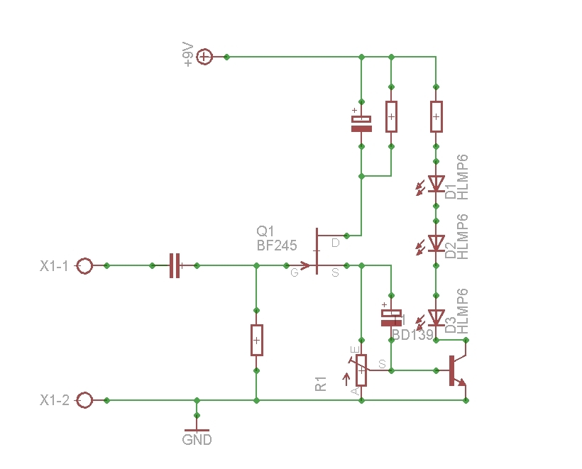

(#) ZorK_D hozzászólása Nov 7, 2013 /
Szeretnék készíteni egy kapcsolást az Eagle-ben. Olyan problémám akadt, hogy mi után elkészítettem a sematikus kapcsolási tervet, ügyelve, hogy minden alkatrészlábon legyen csomópont jelölés, illetve mindenhol erre odafigyelve 100%-os a kapcsolás, a NYÁK tervező nézetben nem jeleníti meg a kondenzátorokat és ellenállásokat. Volt már hasonló problémám egy TDA IC-vel is, azt a projektet ez miatt jegeltem. Van erre valami megoldás? Az ERC-ben megnéztem, van pár pont a kapcsoláson, ahol azt írja, hogy "Egy PIN van bekötve" pl a negatív ágon.. Valamit én csinálok rosszul? -Mellékeltem egy példát, így csinálom meg a Sematikot, és a nyákterv mindig hiányos.

(#) niedziela válasza ZorK_D hozzászólására (») Nov 7, 2013 /
Jó lett volna ha magát az sch fájlt teszed fel ide.
„minden alkatrészlábon legyen csomópont jelölés,”
Alapvető rajztechnikai hibákat ejtesz, ez az egyik fő probléma.

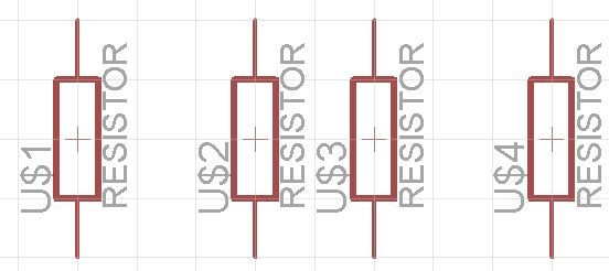

(#) niedziela válasza ZorK_D hozzászólására (») Nov 7, 2013 / 1
Több probléma van.
1. olyan alkatrészeket is használtál aminek nincs PACKAGE azaz nyomtatott áramkör lenyomata (kép _1). Kép 2 mutatja azt az alkatrészt ami tartalmaz PACKAGE-t.
Az az alkatrész aminek nincs pack-je az nem jelenik meg brd nézetben mert nincs minek megjelennie + a wire sem kapcsolódik hozzá. Ha mozgatod az alkatrészt látni fogod, a wire nem tapad.
2 kapcsolódási pontok. Tömegével használod feleslegesen, mert az alkatrészek lábai alapból csatlakozásra vannak kitalálva, tehát a wire ragad hozzá. Kapcsolódási pontok automatikusan jönnek létre két wire találkozásánál, oda sem kell kézzel tenni pontot.
3. Alkatrészekre érkező wire helyes kapcsolása, mindig az alkatrészlábbal párhuzamosan érkezik, sosem merőlegesen. csatolt sch rajzon nézd meg a különbséget.
