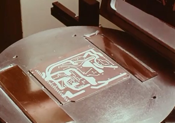

Régebben már gondolkodtam a szitázós NYÁK készítésen, de aztán nem lett belőle semmi... Nemrég láttam egy videót, ahol szitázással viszi fel az ember a festéket, majd megy a maratóba. Elég bizatónak tűnik, a filmen egy kis számban gyártott eszköz egyik paneljét csinálták. A kérdés, hogy hol lehet szerezni fényérzékeny, vagy fényérzékennyé tehető (positiv-20 al lefújni) szitát? Igaz, SMD-t nem látok ezeken, de viszonylag bonyolultak, egy erősítőhöz megfelelő minőség. (A képek a Számítástechnika a KFKI ben c. filmből erednek.) A hozzászólás módosítva: Nov 24, 2013
Azért a szitázás nem olyan egyszerű dolog. Sok gyakorlást és drága alapanyogokat igényel.
Mindenek előtt ugye ez teljesen független dolog a P20 fotolakktól. A speciális szitaanyagra egy emulziót visznek fel , amibe fényérzékenyítő anyagot kevernek . Ezt megszárítják, aztán fotózzák, majd a be nem exponálódott részeket vízzel kimosatják. A többit inkább olvasd el , ebben a doumentumban részletesen leírják a menetét, és anyagokat. De a lényeg amit tudnod kell : szitázni csakis nagyobb (minimum 10) mennyiségű gyártásnál érdemes, és rentábilis. Sok festék és higító menne pazarba, ha egy-két darabot így csinálnál.

![]() Egyelőre marad az egyszerűbb megoldás, a lakkfilc. Abból milyet érdemes venni vas-kloridos maratáshoz? Még gondoltam körömlakkra is, csak azt hogyan tudom szépen felvinni? Vagy vékony ecset, és parkettalakk.
Figyu: a lakkfilc, meg a szitázás között nagyooon nagy az ugrás! Az otthoni körülmények között szitázással előállított NYÁK kb. annyi nehézséggel jár, mint az otthoni furatgalvanizálás. Meg lehet csinálni, de csak akkor, ha maga szitázás ténye a cél. Tehát, ha bizonyítani akarod, hogy lám, pénz és idő nem számít, és igen is megcsináltam. Ha kis darabszám kell (mondjuk 50db-ig) akkor a P20-as fotoeljárás OK.
