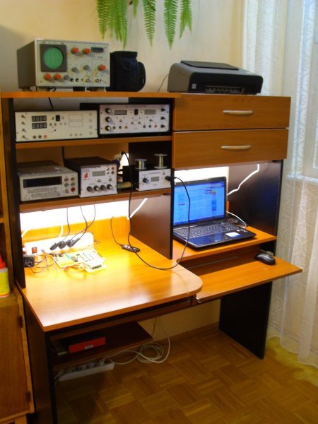

(#) kocsgab002 válasza janikukac hozzászólására (») Dec 3, 2013 /
Én így oldom meg a műhelyasztalt, de az enyém is épül még.

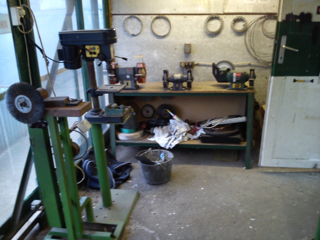

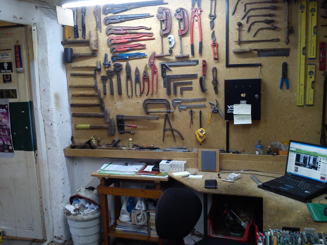

(#) Attila86 válasza kocsgab002 hozzászólására (») Dec 3, 2013 /
Tök jó látványtervek! Mivel készültek? Nem tudom milyen műszereid vannak de nekem van egy asztali multiméterem ami bő 40cm mély, illetve a régi analóg szkópom (most cseréltem le a napokban egy DSO-ra) is bő 30 centi mély volt, de vannak katódsugárcsöves szkópok amik fél méter mélyek is szoktak lenni. A terveiden látszik hogy 300mm mélységűek a polcok, nem biztos hogy ez minden műszernek elegendő, ezt esetleg javaslom megfontolni.
Én eddig két "műhely-asztalt" készítettem magamnak, mellékletben van pár kép róluk. Egyik sem az igazi teljesen... Van a mondás hogy az első házát az ember az ellenségének építi, a másodikat a barátjának és csak a harmadikat magának. Nos én ha harmadikat készítenék magamnak, az U-alakú lenne és középen lenne a fogós-gurulós székem. Az U-betű középső részén lenne a laptopom, jobb oldalt a műszerek (elektronikai részleg) és bal oldalt semmi. Ott lehetne rajzolgatni, enni, bármit. Vagy ott dolgozgathat a nyák-lamináló. Az U-betű belseje persze nem sarkos lenne hanem szép íves, ma már nagyon ügyes alakzatokat ki tudnak vágni bútorlapból...

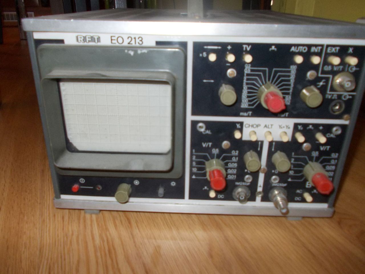

(#) sny hozzászólása Dec 3, 2013 /
Leggyakrabban használt műszereim:
