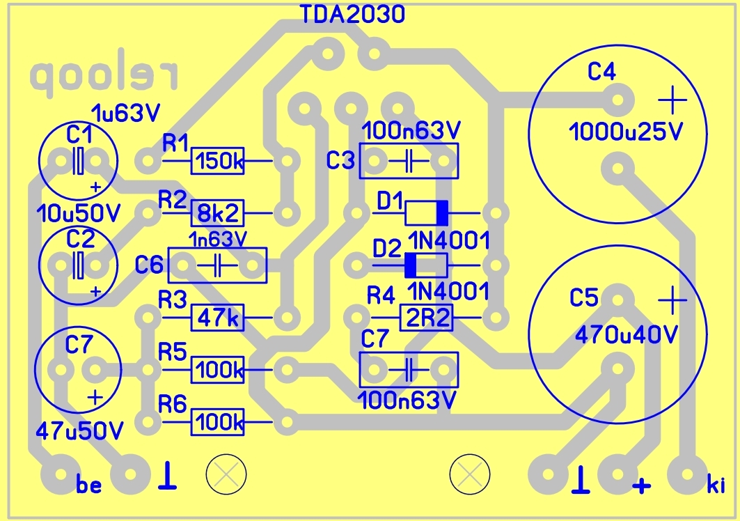

Építettem egy ilyen kapcsolású erősítőt, szinte már mindent átnéztem rajta forrasztás,polaritás rendbe, de nem akar megmukkani, mi lehet vajon a gond ?
a nyáktervnél csak a piros áthidalásokat kell nézni.
(#) kadarist válasza kikesz hozzászólására (») Dec 23, 2013 /
Az egyes láb testen van, miközben féltápfeszültségen kellene lennie és egyben ez a bemenet is.

(#) reloop válasza kikesz hozzászólására (») Dec 23, 2013 /
Ez a NYÁK reménytelennek tűnik. Honnan is indulnak a bajok? A rajzon elfelejtettél pár csomópontot bejelölni (zöld pötty), ebből aztán nem is sikerült rendes nyomtatott áramkört generálni. Nézd csak át a rajzot! Attól, hogy két vonal összeér még nem tudja a program, hogy össze vannak-e kötve egymással.
Szerk.: Az 1-es (bemenet lábat) testre kötötted. Miért?

nekem ez az első építményem bevallom. Egy barátomat kértem meg hogy segítsen nekem de akkor valamit benéztünk ezzel az 1es lábbal.
Az egyes láb és a test között 1nF-os kondit szoktak elhelyezni. Abból lett egy vonal. Bővebben: Link

(#) reloop válasza kikesz hozzászólására (») Dec 29, 2013 /
Sajnos a nyomtatott áramköröd annyira kesze-kusza, hogy a többi szükséges módosításhoz nem is tudok szakszerű tanácsot adni. Legjobb volna másik panelt készítened.
Saját termésből pillanatnyilag csak ilyennel tudok szolgálni, erre még rá kéne a két diódát eszkábáljam.
A 7812 milyen célt szolgál a tervedben? Csudára nem illik oda!

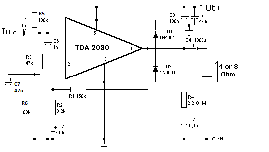

(#) reloop hozzászólása Jan 1, 2014 / 2
Ez a TDA2030 cikk azon kevesek egyike, amelyhez nem tartozik nyomtatott-áramköri terv.
Úgy gondoltam pótolom. Bár vannak hasonlók itt a témában, de egyik sem pont ilyen. Ez a kapcsolás a kezdők "kötelező olvasmánya" is egyben, nekik nemhogy a tervezés, de még az alkalmas változat kikeresése is nehézségbe ütközne. Remélem hasznát fogják venni.
A cikkben szereplő rajzot még kiegészítettem egy C7 jelű kondenzátorral, mely általánosan használt más tervekben.

(#) kikesz válasza reloop hozzászólására (») Jan 2, 2014 /
A kapcsolási rajzban és a nyák tervben ugye két C7es van, de az egyik ami a kapcsolásban C7-0,1u az a nyák tervben C7-100n/63V itt melyik a jó ? ami a kapcsolási rajzban van ? vagy netán a másik ?
(#) reloop válasza kikesz hozzászólására (») Jan 2, 2014 /
Figyeld a prefixumokat! A 0,1µF az egyenlő 100nF-dal. A 47µF-nak C8 pozíciószámot kellett volna adnom, majd kijavítom.
