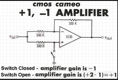

Az lenne a kérdésem ,hogy ebben a kapcsolásban TL074 helyett használhatok-e TL084-et esetleg 2 db TL072-t? Bővebben: Link A hozzászólás módosítva: Dec 30, 2013
A 74-84 kompatibilis lábkiosztásban. A 72 két dual ME egy 8lábas tokban ha a panelt erre tervezed az is jó.

A hidalásól egy kicsit beszélhetnénk?(Tudásbővítés céljából) Van pl 2 db 50W 8 Ohm -os ugyan olyan erősítőm akkor azt hidalhatom. Így a kimeneten 100W lesz és 16 Ohm -os hangfal kell. A végfok előtt pedig az egyik oldal bemenetét 90 Fokkal el kell forgtatni.Erre szolgál az imént linkelt céláramkör. Valaki ezen ismereteimben megerősítene, cáfolna?
Hát nem éppen 90°-kal Szerencsére van ilyen, és neked ez is tökéletesen megfelelne.
Amit én linkeltem megfelelő?-3-al feljebb-
Ha nem szimmetrikus kimenetű a jelforrásod (tényleg, mire lesz kötve?) felesleges pazarlás ennyi műveleti erősítőt elhasználni. Nem a zsebpénzed sajnálom, csak minden aktív eszköz torzít valamicskét és zajt termel
Bővebben: Link Van 4 db STk084 erősítőm és ezeket szeretném megcsinálni úgy ,hogy lehessen választani. 2*100W 16 Ohm vagy 4*50W 8 Ohm között.Az alkatrészek pedig megvannak már a linkelt kapcsoláshoz
Úgy is jó természetesen, ahogy eltervezted.
A 10 K Ohm -os poti mire jó a kapcsolásban?

Az áramkör amit építeni kívánsz kimondottan szimmetrikus jel fogadására való. A hangerőt csak aszimmetrikus jel esetén tudod egyszerűen szabályozni, tehát itt kellett elhelyezni a hangerőpotikat, azok a 10k-sak.
A kapcsolási rajzon a 9 és 10 IC lábak eleve nem helyesen szerepelnek (a valóságban 9- 10+). Ezek alapján a nyák tervre is oda kell figyelni! Régebben a BSS elektronikán szerepelt ez a kapcsolás még tragikusabb lábkiosztással (és hozzá tartozó rossz nyáktervvel) is. Blasz kolléga tudna mesélni róla, mekkorás szívott vele...
Nagyon érdekes ez a CMOS kapcsolás. Ez lényegében egy kapcsolható fázisfordító ?
