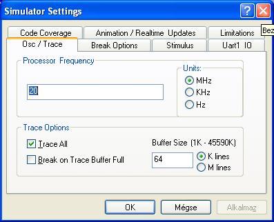

De még mindig van egy kis gondom, hogy lassú valamiért. Ha a timer1 előosztását állítom azzal a mikroproci sebességét is lassítom?

„Ha a timer1 előosztását állítom azzal a mikroproci sebességét is lassítom?”
Nem.
(#) c27 válasza Hp41C hozzászólására (») Jan 11, 2014 /
Hm... akkor nem értem mi lehet a baj.
(#) c27 válasza c27 hozzászólására (») Jan 11, 2014 /
A timer1-nek külön be kell állítani, hogy külső oszcillátorról menjen vagy a belsőről? Mármint ha a belsőről megy az felel megy a 20MHZ-es kristályhoz tartozónak?
Nagyon érdekes amúgy kb. a beállított 1mp helyett nagyjából 4mp telik el, mintha 4-ed olyan gyorsan dolgozna.
A hozzászólás módosítva: Jan 11, 2014
(#) brato válasza c27 hozzászólására (») Jan 11, 2014 /
A végrehajtás sebessége OSCFreki/4.
Tehát neked a timer1 5MHz megy, ehez kell a programod beállítani.
(#) c27 válasza brato hozzászólására (») Jan 11, 2014 /
De a szimulációba mégsem ennyi jön ki vagy a fene se tudja hogy van ez, de a szimuláció szerint 1mp-ként írja az lcd-t. De a valóságba 4 mp-ként.
(#) Hp41C válasza c27 hozzászólására (») Jan 11, 2014 /
Az MpLab -ban a Debugger / Settings ablakban be van állítva az órajel?
Hatékonyabb lenne végre látni a forrást....
Igen. Ha gondolod átküldöm neked.
Ha küldöd, megnézem...
