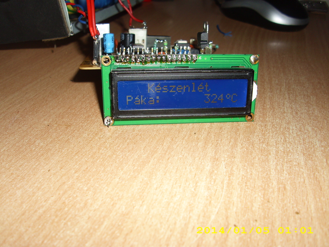

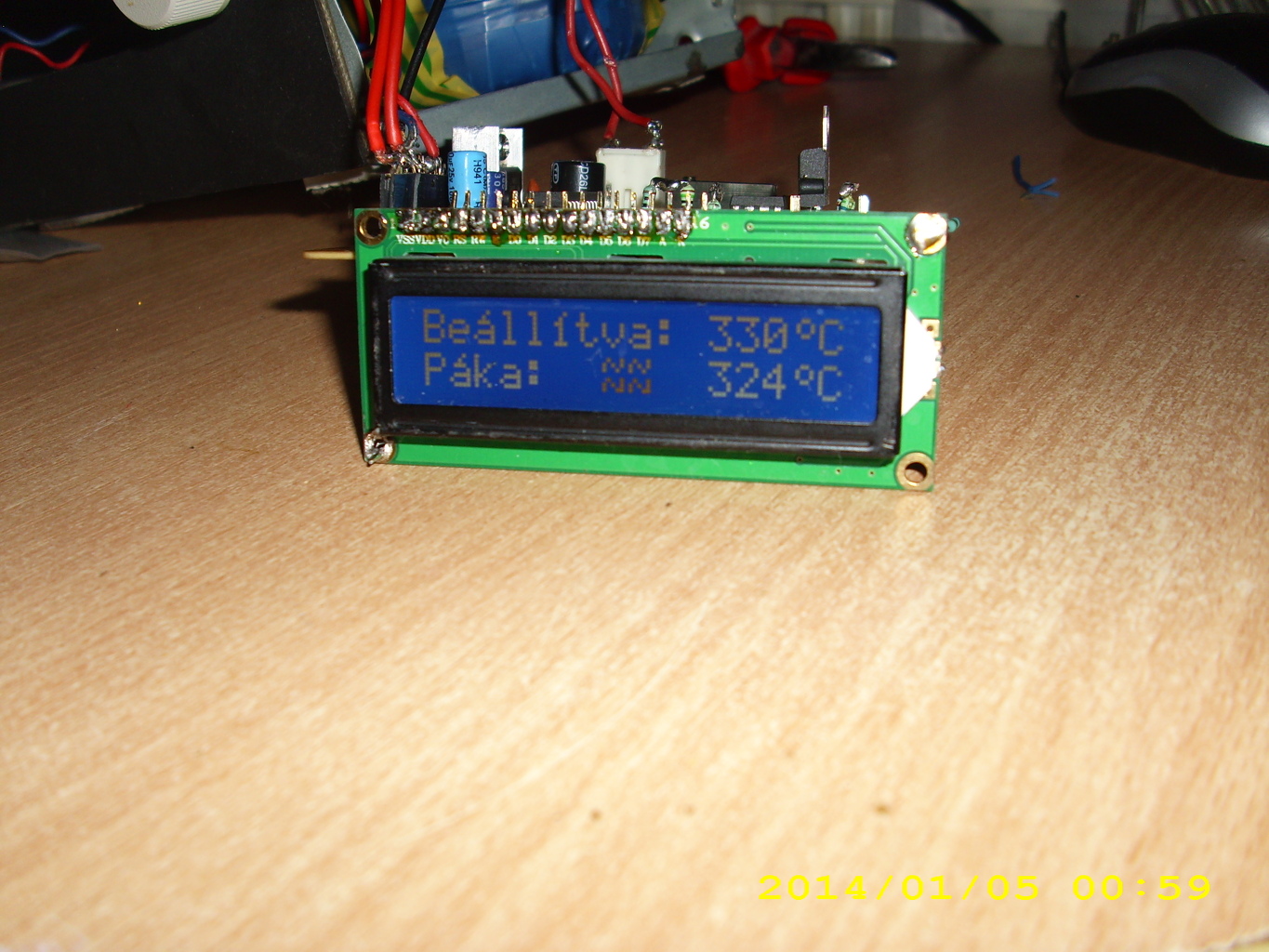

(#) Johnny0004 hozzászólása Jan 5, 2014 /
Üdv mindenkinek! Elkészült a Weller állomásom, amely a fórumon található digitális forrasztóállomás II. átépítéséből jött létre. Készítettem új nyák tervet is, de végül én nem gyártottam le, mert volt még a régiből, azt is egyszerű átalakítani, ha valakit érdekel felteszem a nyákot és a hex fájlt is. Én levágtam a nyákból is a felesleget, az LCD-t pedig kábel helyett csatlakozóval szereltem a panelhoz.
A hozzászólás módosítva: Jan 5, 2014
(#) Feki válasza Johnny0004 hozzászólására (») Jan 5, 2014 /
Szia ! Gratulálok, szép lett . Engem érdekelne a nyák és a hex , szeretném ha feltöltenéd.
(#) Johnny0004 hozzászólása Jan 19, 2014 /
Elkészült az 1.1-es nyák verzió is Feki gyártásában. Bővebben: Link
