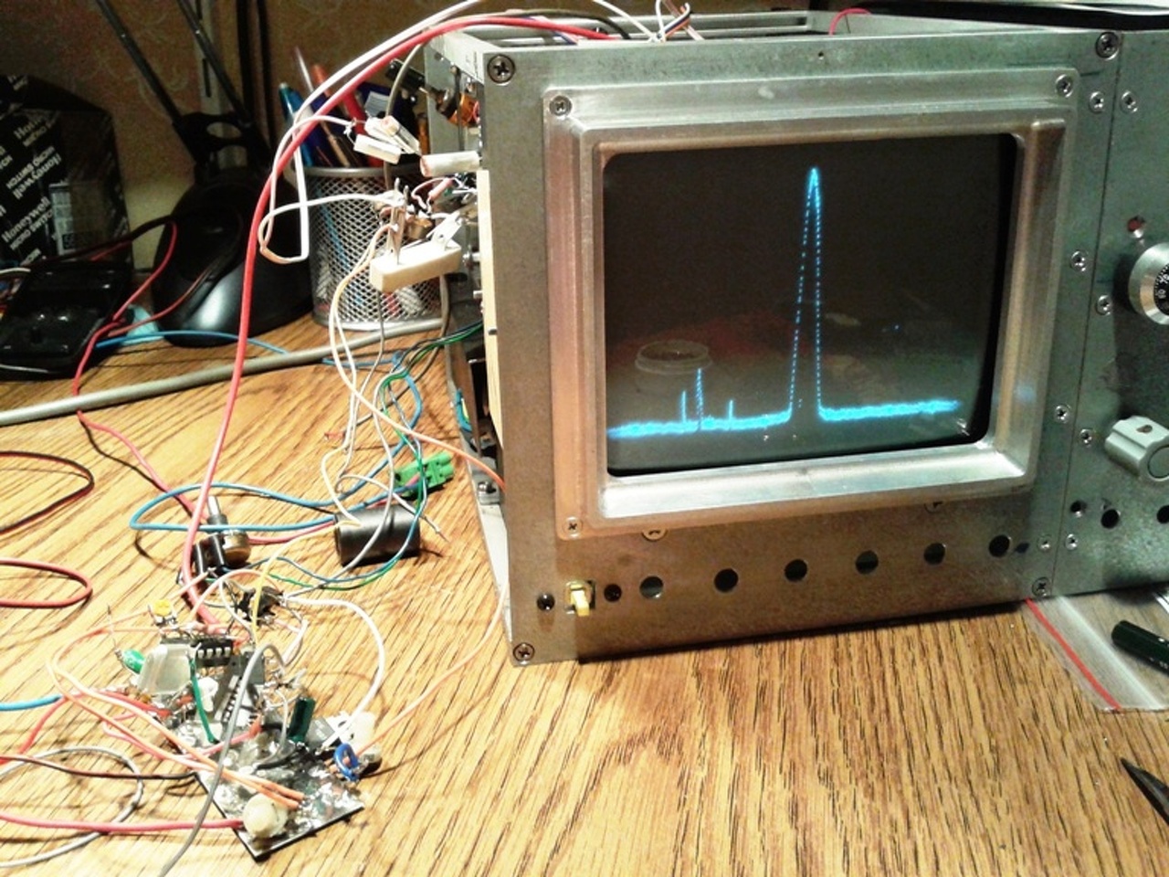

Segítséget szeretnék kérni. Építgetek egy spektrumanalizátort, a kijelzője jelenleg egy kis tv képcsöve. Ezt szeretném lecserélni LCD-re. Itt tartok: van egy 320*240 pixeles LCD SED1330 meghajtóval amit PIC 4550 vezérel. A szöveges dolgaival, a raszterek kirajzolásával még boldogultam. Ahogy számolom elég lenne ha 16khz-et tudna 2 csatornán kezelni de tárolni is kellene hogy teljes képet rajzoljon ki egyszerre. Hát itt akadtam el, hogyan lehetne ezt megoldani. Kezdő vagyok a PIC programozásban MPLAB alatt C18-ban tanulgatom a dolgokat. Minden megoldás, ötlet érdekelne.
Szia! Használj a kijelzéshez propellert. Letölthető a VGA-hoz a szükséges library. Nem kell pilótavizsga sem hozzá.
Bár megírtam az előbb kiegészítésként, de valamiért törlődött. Akár touchscreent is használhatsz: 4,3 inches touchscreen kifejtő panel és driverek.

Már a meglévő 320*240 pixeles LCD-t szeretném használni, megépítettem ezt a műszert Ennek lenne a kijelzője. Részben már működik az LCD van raszterháló, megy a karakteres kiírás csak oszcilloszkópként nem tudom összehozni. Nem kellene sok Mhz-et tudnia, csak mint korábban írtam; egyszerre írja a kijelzőt. De gondolom mind így működik ami az AD értékét memóriába írja, majd ha megvan a 320 oszlop akkor küldi a kijelzőre. Itt van a jelenlegi program C18-ban pic18f4550-re, ahol tartok. Vannak fentebb jó megoldások, a megépítéssel nem lenne gondom csak a programírás döcög.
