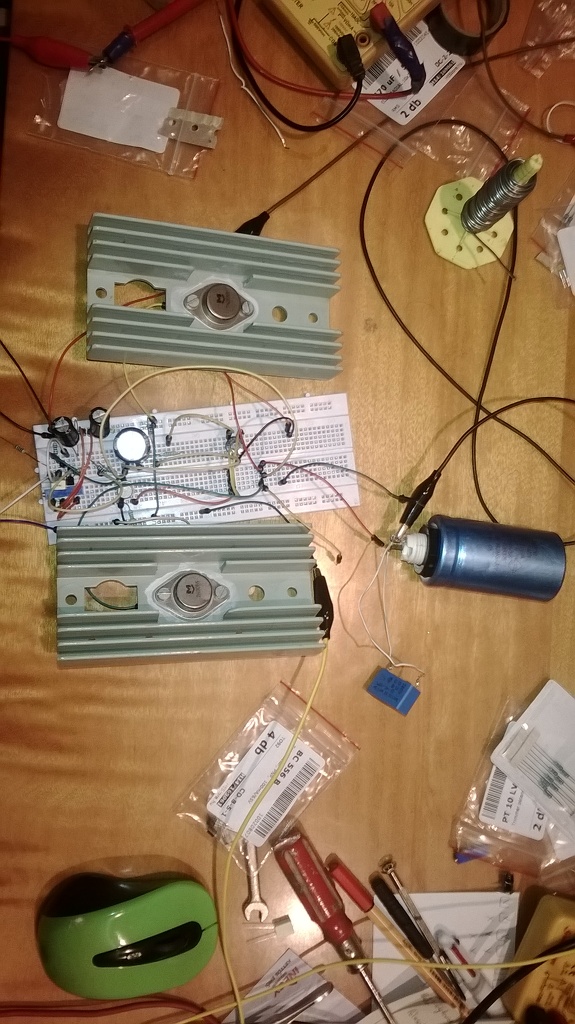

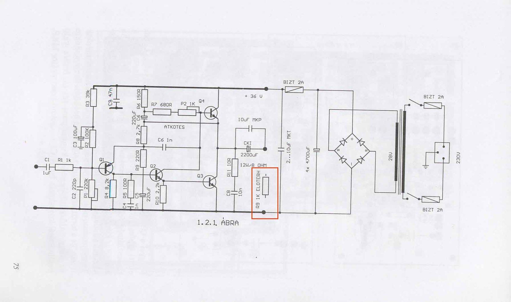

Szaisztok! Sikerült beszereznem az összes alkatrészt próbapanelen összerakva az erősítő a féltápfeszt és a nyugalmi áramot is sikerült stabilan beállítanom. Az egyetlen problémám hogy a kicsatoló kondi után ugyanúgy mérem a féltápot mint előtte. Valakinek van valami ötlete hogy mi lehet a gond?
(#) pjg válasza david9999999 hozzászólására (») Jan 23, 2014 /
Mihez képest méred a fél tápot?
(#) david9999999 válasza pjg hozzászólására (») Jan 23, 2014 /
Most hogy mondod, lehet ez a probléma, a kapcsolás földjéhez képest.
Az R9 1K Ohm előterhelés rajta van?
Végül ezt a kapcsolást építettem meg, úgyhogy most nem igazán értem miről van szó.
(#) david9999999 válasza david9999999 hozzászólására (») Jan 23, 2014 /
Annyi a különbség hogy nem volt 4700u-s kondim így 10e u-t tettem be kicsatolónak.
A hozzászólás módosítva: Jan 23, 2014
(#) reloop válasza david9999999 hozzászólására (») Jan 23, 2014 /
Amíg nem kötsz a kimenetre valamilyen terhelést, legyen az akár egy 1k ellenállás, a csatoló kondenzátor nem tud feltöltődni.
(#) david9999999 válasza reloop hozzászólására (») Jan 23, 2014 /
Egy hangszóróval próbálkoztam(nyugodtan elfüstölhet) és nem igen szólalt meg.
Megszólalt
Max 2mV DC van a kimeneten.

Megosztanám az első tapasztalataimat: Összehasonlítva egy orion orister 1015-el egyenlőre nem nyűgözött le. Már próbapanelen is szinte hangtalan ha nincs jel rajta semmi gerjedés búgás vagy ilyesmi, de kicsit mély szegénynek találom és valahogy a magasak se az igaziak(mondjuk ez lehet azért mert nem hallok elég mélyet). Ennek lehet köze ahhoz hogy a nyugalmi áramot csak 1A körül tudtam maximalizálni? Vagy egyéb más beállítást érdemes még próbálgatnom?

Hát most labortápról megy 24VDC 1A (ellenállások nem engedik tovább növelni de legalább 1,3A szeretnék beállítani 24VAC-ről egyenirányítva) Ha minden igaz és ebben ti erősítettetek meg ebben, MEV gyártmányú 2N2055-öt használok, MM 10e u-s és egy 33u-s MKT kondi párhuzamosan a kicsatolás. Képek pedig 3 percen belül lesznek
És a megígért képek:
(#) keszeg01 válasza david9999999 hozzászólására (») Jan 23, 2014 /
A tápfesz az jó a többi félvezető és a becsatoló kondi ?
(#) david9999999 válasza keszeg01 hozzászólására (») Jan 23, 2014 /
BC556 a T1 és 2N2219A a T2 a kicsatolás pedig mint azt említettem egy 10000u-s MM elko és egy 33u-s (talán philips) MKT kondi.
Jajj bocsánat 1u-s fólia(MKP) kondi a panelen rajta van pedig

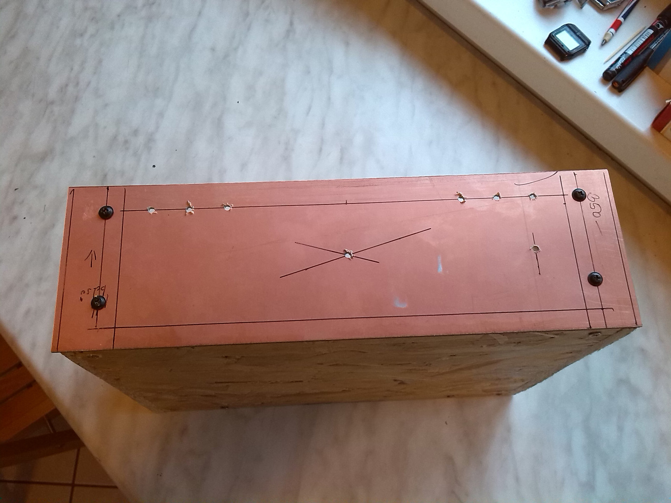

Sziasztok! Ha lassan is, de elkészült. A dobozolás nem lett a legszebb, viszont az enyém, és gyönyörű a hangja, megérte a fáradtságot.

(#) reloop válasza djkoko hozzászólására (») Jan 23, 2014 /
Látszik, hogy gondos munkát végeztél, gratulálok
