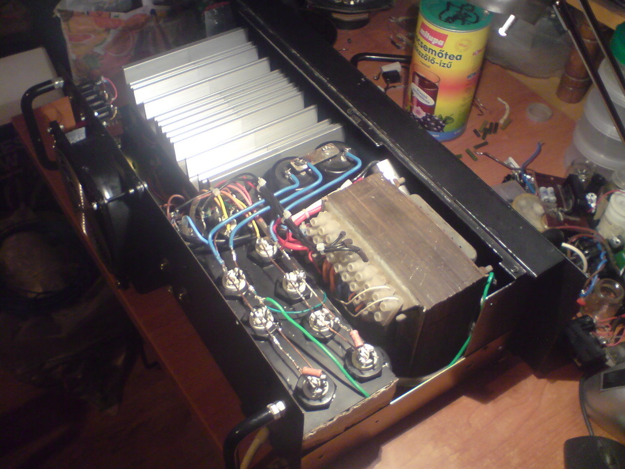

Van egy kis problémám,mégpedig az hogy van nekem egy ALESIS RA150 típusú referencia végfokom ami 4-ohm-os illesztésű kimenetekkel rendelkezik ehhez van 1 pár ALESIS Monitor one Mk2 hangfalam amik ugye 4 ohm-osak,na már most a gondom az hogy a végfok meghibásodott ezért majd szervizbe kell vinnem,de még nem tudom mikor kerül rá sor, viszont VAN egy épített QUAD 405-ösöm ami GIANT ELECTRONIC-os panelekkel szereltem 2x100W 8 ohm,ezzel gondoltam ideiglenesen helyettesítem az ALESIS végfokot,csak ugye a hangfalak 4-ohm-osak ,a kérdésem az lenne hogy azon kívűl hogy jobban melegszik az erősítő okozhat e ez a párosítás maradandó károsodást az erősítőben vagy a hangfalakban?Persze nem csúcson járatva!
Szia! Mekkora az erősítő tápfeszültsége? ±50V-ba belefér? Bővebben: Link
Ha jól emlékszem olyan + - 48V körül mértem terheletlenül a tápfeszt amikor építettem,egy INDEL TST450/012 toroid van benne ami 2x35V 450VA 2db 10000 mF-os kondival
Azt megfelelőnek tartom. Az áramkorlátozó működésbe fog lépni 100W környékén, ha nagyon hajtanád.
Aha értem,nem akarom hajtani,otthoni kis "studio"-ban használom a hangfalakat zeneíráshoz,ahhoz nem kel full kakaón használni !Tehát akkor ráköthetem őket nyugodtan ugye?Köszönöm a választ!A képen a a masina!
Ezek a végtranzisztorok nem fognak megijedni a feladattól

Szerintem az IC kimenetén lévő npn tranyót tették a hűtöbordára. Az lehet a 239-es.
40W körüli teljesítményt köpül ki magából, ez így nem sok mindenre való. Ajtótámaszték.
Add nekem! Nekem elég a 40W. Biztos nem kínlódnék QUAD panelek párhuzamosításával.
