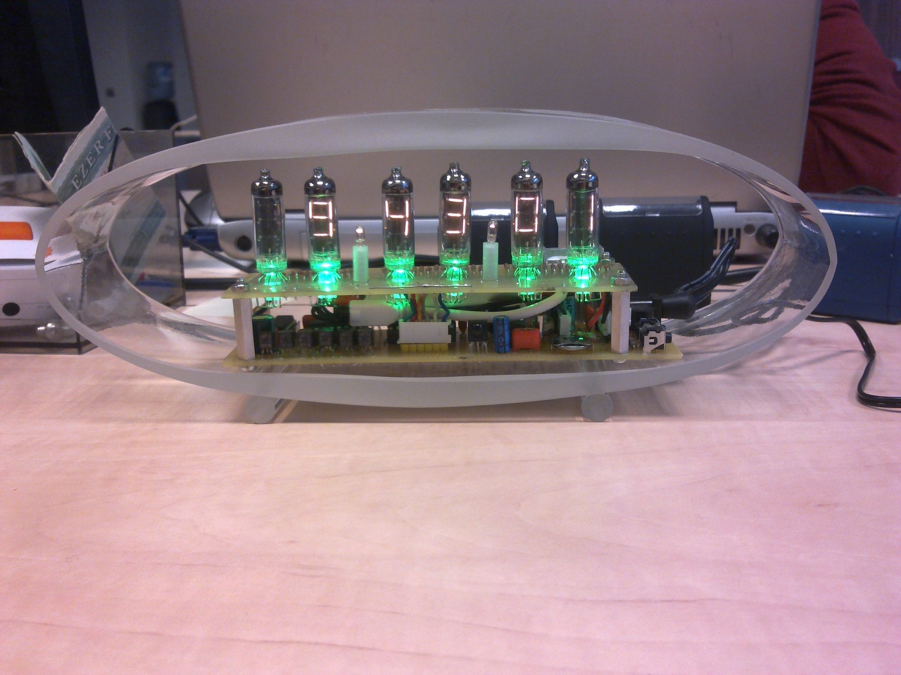

Készült egy RGB távirányítós változata is a NUMITRON órának. Az RGB mikrovezérlő a 2 PCB között van elhelyezve. Az eredeti rajzon lévő SW3 kapcsoló és alkatrészei elmaradnak, viszont 4 lábú közös anódos RGB ledek vannak a csövek alatt. Mivel volt itthon ezért itt a táp 9V AC. Egyenirányítás és szűrés a PCB "A"-n van. Látható a képeken. A módosítások miatt a PCB-k kissé változnak az eredetihez képest. Sikerült egy rendkívül szép üvegtestet szereznek, üveg lábakkal. A távtartók 20mm-esek és krómozottak, az anyákkal együtt. ![]() Üdv:nox72 A hozzászólás módosítva: Jan 25, 2014

Szép ez az üveg, jól néz ki benne az óra ! Nekem nem jutott volna eszembe így keresztbe belerakni az órát.
Nekem sem jött elő. De az üveges amint meglátta az órát összerakva ezt ajánlotta.
Ezek az üvegesek már csak ilyen kreatívak:Art Glass
