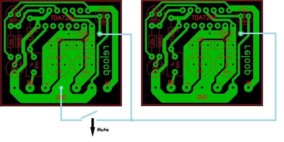

Akkor helyettesíthető, ha a NYÁK-on az 5, 11, 12 lábakat szabadon hagytad, mert ezeket használja a TDA7293.

Számold csak le! Bal alsó az 1-es. Ilyesmire szoktam figyelni

![]() Valóban, egy lábbal hamarabb kezdtem a számolást az előbb ![]() Akkor ez ugyan az, mint ha a 94es tda-t raknám bele, nem kell változtatni semmin.igaz? ![]()

Köszönöm a segítséged! Azért kérdeztem csak, mert a 7294-et rendelni tudom, viszont 7293 van helyben is ![]()

reloop az alábbi kapcsolásban a 220K ellenálás hejettesíti a STByt? vagyis az ellenálás hejére tehetek kapcsolót?

Pár új kép a 7294 erölködőröl!
A kapcsolás nem helyezhető készenlétbe, némítani tudod a 10µF lábainak összezárásával.
És ez a némítás mikrókapcsolós(pillanatszakítós) kivitelezéssel is megoldható, vagy csak sima nyitó záró kapcsival?
oksa értem! köszi...
Nah megvan a megoldás mivel se pénz se anyag nem csinálok koppanásgátlót... Ehejett beteszek a hangszóró kimenetre egy kapcsolót amit az erősítő bekapcsolása után felkapcsolok kikapcsolás elött meg le így nem lesz durranás. Ez jó ötlet nem?

![]() ![]() Vagy megoldod simán relével ki és bekapcsolod a relét így ha pl kimeneti zárlat van akkor lebontja a zárlatot mielött az ic re kerülne ehhez is 2 db relé kell meg egy kis ügyeskedés ![]() A hozzászólás módosítva: Feb 14, 2014
Olyan kapcsolóval csinálom mind ami a képen van! erre sztereo rámegy mindegyik hangszóró - vagy + ja ameiket akarom... egyébként maga a 7294 védi a hangszórókat be és kikapcsoláskor is... De nekem a 1036 hangszin miatt durranik a ki/be kapcsoláskor...

Ez is egy megoldás a némításra - az egyszerűség jegyében
Köszi reloop! Megcsináltam kapcsolóval ahogy leírtam...
