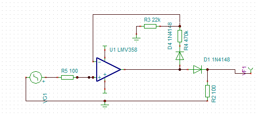

Szerintem tervezz bele egy dc offset korrigáló részt. 1-2 ellenállással és egy trimmerrel meg lehet oldani. Úgyis a beépített ic -től függ majd leginkább a kimeneti dc feszültség kivezérlés nélkül. Szerintem jobb egy trimmert betenni, mint módosítgatni a programot az ic -k eltérései miatt. Egy helikális trimmerrel nagyon stabilan be lehet lőni a kimeneti nulla szintet.
Elgondolkodva a leírt dolgokon az alábbi megoldás jutott eszembe. Így a VF1 kimeneten az üresjárati DC 1mV közeli ami a kivezérlésjelző szempontjából az alsó méréshatár tizede. És bármilyen műveleti erősítőt bele lehet rakni ami kibírja a 100 Ohmos terhelést.
Legyetek szívesek ránézni, hogy láttok-e benne valami hibát! Köszi a segítséget!
Most látom, hogy írtál. Igazából az is hozzátartozik a dolgokhoz, hogy kis helyen kell elférnie az egésznek és nincs hely trimmereknek.
![]() Ezért is csatoltam az előbbi rajzot. ami viszont szerintem elég nagy offset feszültség tartományban pár mV-os eltéréssel a nullán tartja a 0-t. De ha ez nem működőképes akkor minden bizonnyal valami olyasmi lesz belőle mint amit te írsz. Üdv: Gabi
Szia! A trimmert beépítés előtt eltávolíthatod és fix ellenállást tehetsz a helyére, bár egészen parányi kivitelűek is vannak. Léteznek offset szempontjából kedvezőbb műveleti erősítők is, például OPA77, mondjuk nem tudok hozzá hirtelenjében beszerzési forrást mondani. Kielégítő lehet számodra az OPA134, ami szépen kinullázható.
Köszi a választ, de olcsó és rail-to-rail vezérelhető erősítő kell.
Hello! Némileg kevered a fogalmakat.
- Az OPA munkapontja ott lesz ahova állítod. Annak fogalma sincs, hogy milyen tápfeszültsége van. Ha +-12V-ról beszélünk, akkor valóságban csak annyi a helyzet, hogy a GND-re állítottuk a munkapontját. Mert a GND csak egy viszonyítási pont az életében. Ő valóságban 24V tápfeszt kap, minden belső elem árama is e két pont között folyik. (Természetesen eltekintve attól, ha a kimeneten terhelés van a GND és a kimenet között. Mert akkor a kimenti jeláram a GND felé folyik le.) Vagy is nyugodtan lehet a tápja +10 és -2V. - Az, hogy 10V a tápja és akkor "baromi nagyot tudok erősíteni" csak fogalom zavar, mert az nem az erősítést jelenti, hanem a kimenet kivezérelhetőségi szintjét. Vagy is ha nem lenne maradék feszültsége, e két pont között lehetne a kimeneti jel. - Az, hogy egy OPA majdnem ideális erősítőnek fogható fel, az egy dolog. De soha nem szabad megfeledkezni arról, hogy belül tranzisztoros áramkörök vannak, és ez szerint működnek is. Általános erősítők bementi és kimeneti feszültségei csak egy értékig közelíthetik meg a tápfeszt. Vannak un. "féltápos" erősítők. Ilyen az LM358 is. ennek ki és bementi feszültsége megközelítheti a negatív tápot. (Pozitívat viszont nem.) De a táp közelében közel sem rendelkezik olyan paraméterekkel, mint a két táp között. Vannak Rail-to-Rail erősítők, amik típustól függően a ki és bemeneteik is megközelíthetik a tápot. De ezek paramétere szintén rosszabb a táp közelében. - Minden esetre az LM358 egy meglehetősen egyszerű és olcsó OPA. Nem lehet tőle precíz működést elvárni. Ennél jobb paraméterű erősítők ára nagyságrendileg más. Mindent összevetve azért nem oly rossz az. Az offset hiba kiegyenlítésre vannak kapcsolások. Bár meg kell jegyezni, hogy azok az erősítők, melynek belső offset kompenzálása van, ha kompenzálod, az offset drift jelentősen romlik. - Te az offset hibát szeretnéd mérni a bemeneten. Miközben magad is írod, hogy az belül van. A bemeneten a bementi áram által okozott hibát méred. Mint írtam, nem szabad elfelejteni, hogy a bemeneten egy tranyós differenciál erősítő van. Hiába van a differősítő bemenete között nulla volt, attól még a belső kollektoráramok különbözőek lehetnek. És az kerül továbberősítésre. A bementi "előfeszítő áram" az a tranyók bázisárama. Mert hogy működjön, ahhoz bázisáram kell. - Amit leírtam először, az csak általánosságban vonatkozik az OPA-ra, de mindig szem előtt kell tartani. Mert bármilyen jó az OPA, ezek a hibák léteznek, maximum a jelentőségük egy-egy kapcsolásban más, vagy az OPA precizitásától függően más-más értékű. - De ne csak feltételezd hogy megépíted, építsd is meg az erősítőt és azon méregess. egy "dugipanellel" sok tanulságra lehet szert tenni. üdv!
Köszi a választ! A "baromi nagyot tudok erősíteni" szavak alatt azt értettem, hogy ahhoz képest hogy 12V tápom van nagyot tudok erősíteni jelentős torzítás nélkül pozitív irányba mert nagy vezérelhetőségi tartományom lesz mert a teljesen szimmetrikus tápláláshoz képest kapok még 4V ot. Most már tényleg minden világos. Nagyon hálás vagyok mindenkinek aki segített nekem megérteni ezt az egészet. Üdv: Gabi A hozzászólás módosítva: Jan 9, 2014
